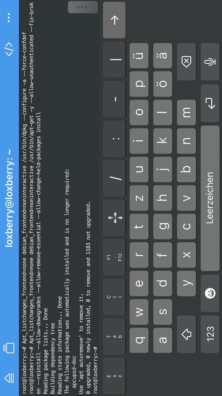

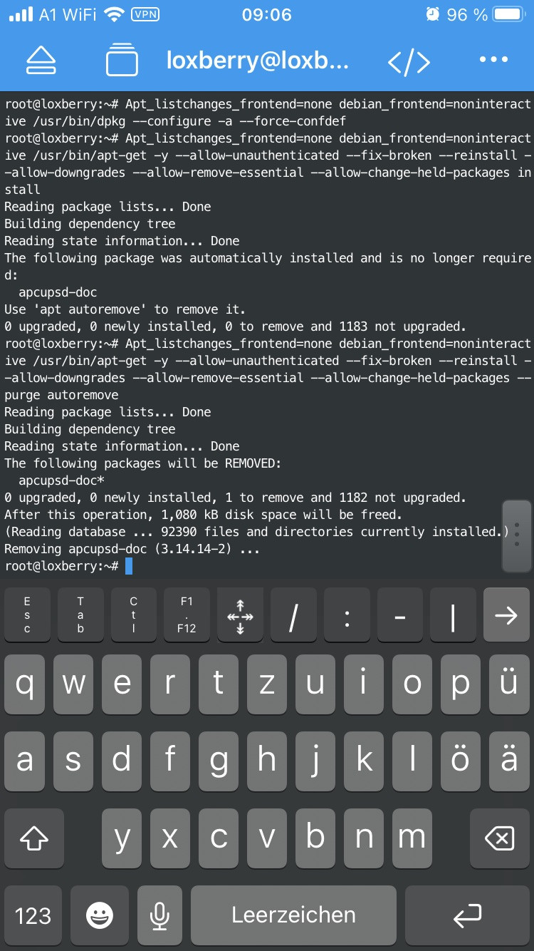

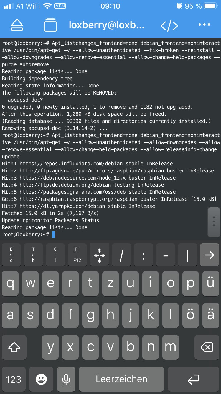

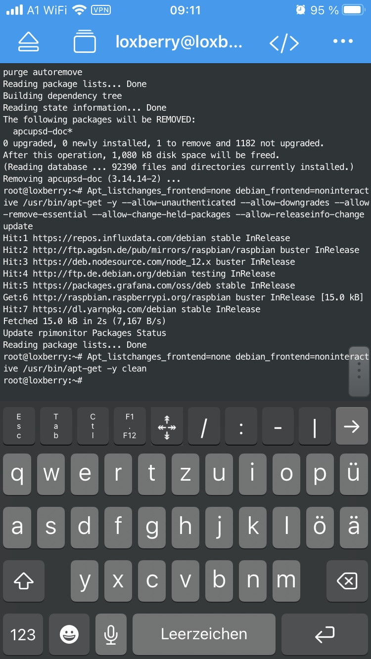

      • 3265
      #33
      Es geht noch besser ...
      Via iphone mit vpn mit daheim verbinden, per app am iphone das ganze mit der bildschirmtastatur vom telefon eingeben und screenshots machen was dann passiert ist ...
      es kam weder ein Fehler noch wurde ich zu irgendwas aufgefordert.
      komisch, das apcups-dings ist da obwohl ichs nicht brauche und mit Christians hilfe schon entfernt habe.
      Zuletzt geändert von Thomas M.; 22.12.2022, 08:18.

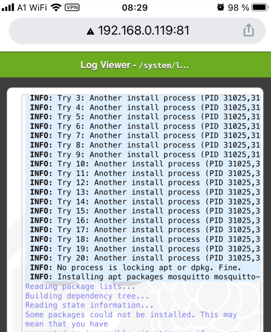

                  • 3265
                  #42
                  Prof.Mobilux
                  "Ich habe jetzt eine Funktion eingebaut, wo er jedes Mal schaut ob irgendetwas auf apt/dpkg zugreift und er wartet dann jedes Mal 10 Minuten, bis apt wieder frei ist."
                  Ist das das da?

                  • 3265
                  #43
                  Prof.Mobilux Christian Fenzl
                  Irgendwas stimmt nicht ...
                  er ist schon wieder in der schleife ...
                  log ist nicht komplett, ich schau was ich noch bekomme
                  Ich kanns von der ferne eh nicht stoppen, ich werfe daheim dann wieder die backup SD rein
                  Zuletzt geändert von Thomas M.; 23.12.2022, 08:39.
