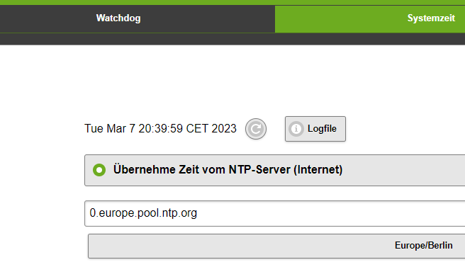

            Bei der 3.0.0.1 fehlt in der Systemzeit die Auswahl des Miniservers bei mir. In der Pre-release ist sie noch drin. Natürlich ist der Miniserver dem neuen Loxberry bekannt.
            Klicke auf die Grafik für eine vergrößerte Ansicht  Name: image.png Ansichten: 0 Größe: 18,1 KB ID: 381898
              Überall die richtigen Zeitzonen einstellen?
            • HRA
              HRA kommentierte
              Hatte ich, habe den LB nun mittlerweile mind. 2x neu gestartet und jetzt ist die Zeit auch richtig, keine Ahnung weshalb er es vorher nicht übernommen hatte. Die Zone war schon richtig eingestellt.
              Bitte setzt keine Kommentare unter 3 Wochen alte Posts. Das findet niemand wieder. Neues Post an den Thread anhängen bitte. Das Problem ist bereits erfasst: https://github.com/mschlenstedt/Loxberry/issues/1440

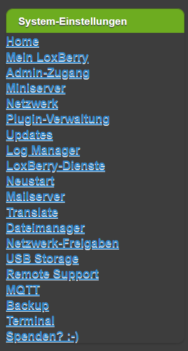

                  Erst mal danke für das mega Projekt. V3 gefällt mir echt gut, super Arbeit!
                  Ich habe seit heute aber das Problem dass das Hauptmenü irgendwie merkwürdig dargestellt wird:
Ansichten: 627
Größe: 75,1 KB
                  Funktioniert alles, sieht aber halt komisch aus....
                    Könntest Du auch selber drauf kommen. Das ist ein Cache-Problem Deines Browser
                  • Iksi
                    Iksi kommentierte
                    Ja da hast Du natürlich recht....
                    Danke für die Hilfe
