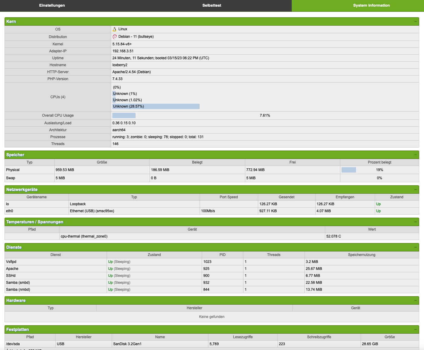

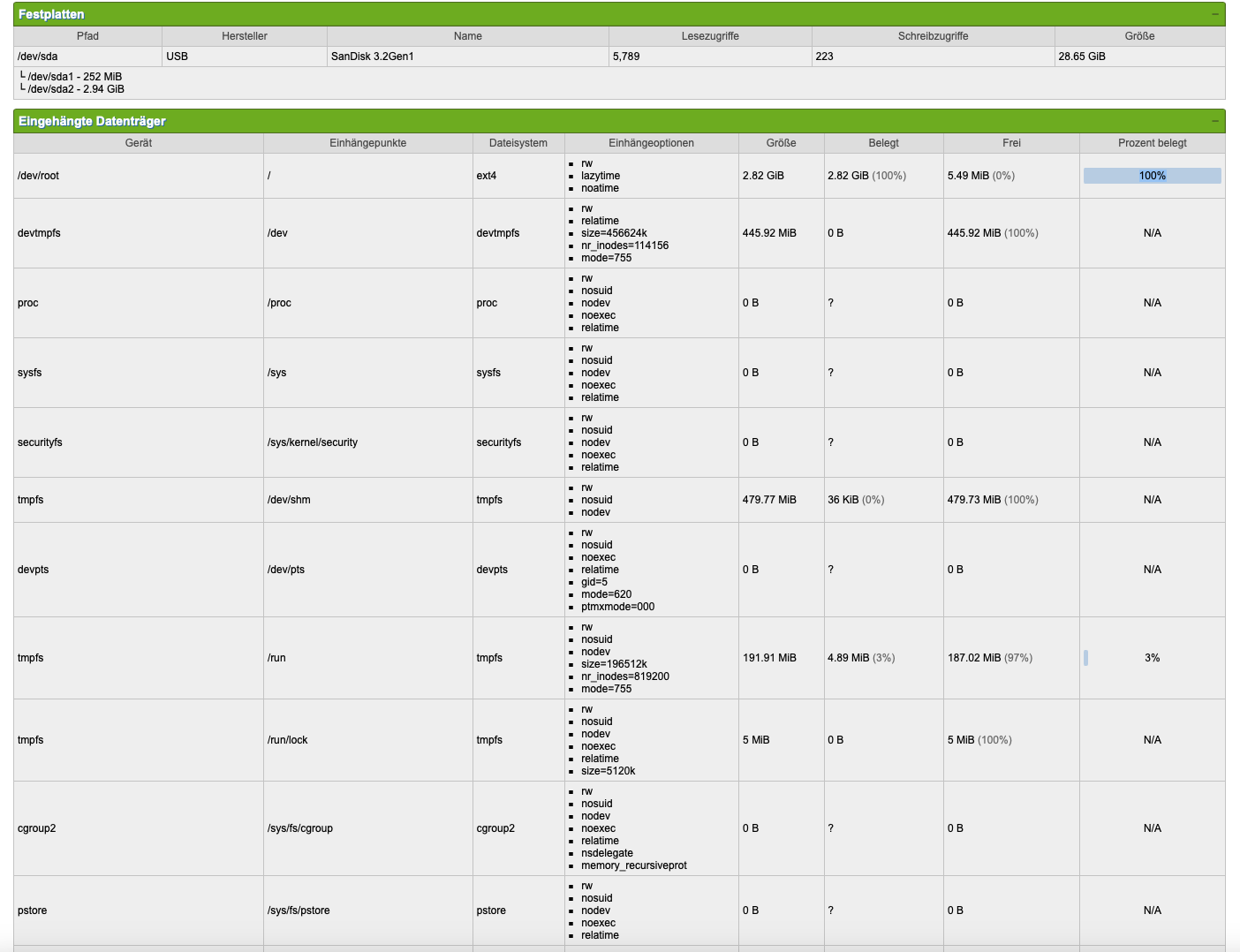

        ich habe den LoxBerry 3.0.0.1 komplett neu installiert.
        Heute wollte ich das Update auf 3.0.0.2 installieren.
        Dies ist mit dem Fehler abgebrochen, dass zu wenig Speicher in / verfügbar ist.
        Ich habe daraufhin ein SD-Karten-Backup gemacht und neu geflachst (wie empfohlen).
        Trotzdem ist jetzt - auch nach mehreren Neustarts - das / Filesystem zu 100% voll.
        Wie kann ich das / filesystem vergrößern?
        Klicke auf die Grafik für eine vergrößerte Ansicht  Name: Bildschirm­foto 2023-03-15 um 19.49.30.png Ansichten: 0 Größe: 158,1 KB ID: 382948
Name: Bildschirm­foto 2023-03-15 um 19.51.19.png
Ansichten: 713
Größe: 143,0 KB
        Viele Grüße,
        Christian
          • 5350
          #43
          scharrin Per Putty einloggen und zu root werden. Dann folgenden Befehl eingeben:
          systemctl enable dietpi-fs_partition_resize
          reboot
          Hi, I installed DietPi on a 4GB SD card, set up everything, working fine. I made an image from the installed system than copied to a 16GB SD card. I know that the first step of the installation is that the installer expand the root file system to the maximum size of SD card but how can I do this after the migration? In raspbian config there is a setup of this but in dietpi config I haven’t seen. Is there any method to do this after the installation? Thanks! Regards, nemeth9

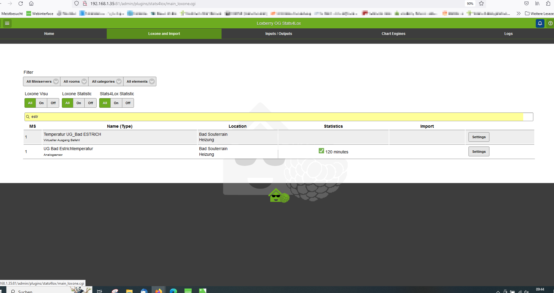

            im stats4Lox Plugin funktioniert bei mir anscheinend das Mouseover seit geraumer Zeit nicht mehr.
            Ich kann die Seite
            IP/admin/plugins/stats4lox/mqttlive_loxone.cgi
            nur per manueller Eingabe im Browser aufrufen.
            Ich finde sonst keinen Link, keine andere Möglichkeit auf MQTT Live zuzugreifen.
            Mouseover auf der linken Seite für das Standard Menü funktioniert ganz normal.
            Oder habe ich etwas verpasst und die MQTT Seiten sind nun woanders?
            Klicke auf die Grafik für eine vergrößerte Ansicht  Name: stats4lox_kein MQTT.png Ansichten: 0 Größe: 97,0 KB ID: 383020
            ich bin der Meinung, dass sich da ein Menü beim Überfahren von "Loxone and Import" aufklappte... oder?
              #45
              Ich hab das Submenü am 3. Jänner gefixt
              Das ist lt. Git drin in 0.9.10 und 0.9.10.1
