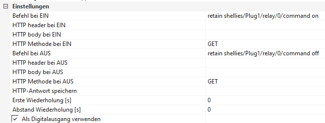

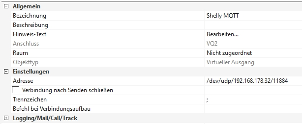

      ich hab noch ein komisches Problem, alle paar Tage kommen bei mir die Ausgänge aus Loxone nicht mehr in MQTT an, ein reboot vom Loxberry behebt das Problem
      In den Logs ist kein Fehler zu finden, wie mache ich mich jetzt auf die Suche?
        • 11233
        #83
        <Andreas>
        Wie sieht der Ausgang aus?
        Wo kommt es nicht an (ist es im MQTT Finder zu sehen)?
        Steht es im MQTT Gateway Log?

            Im MQTT Finder kommt es nicht an, in den Logs auch nicht (evtl. Probleme mit den Netzwerk?)
            Ich baue mir jetzt erst mal eine Überwachung damit ich Benachrichtigt werde wenn es nicht mehr funktioniert, vielleicht finde ich dann schon mehr heraus

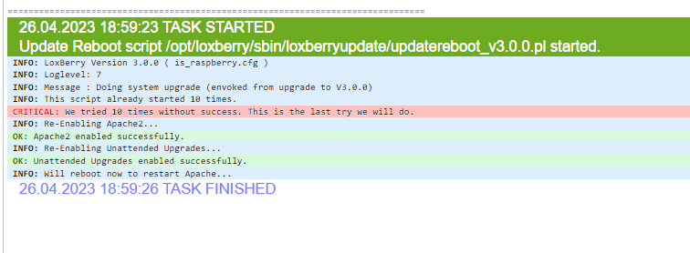

              • dasrockt
                • 01.06.2017
                • 136
                #89
                ui das ist ne endlosschleife beim update kann man da noch was machen?

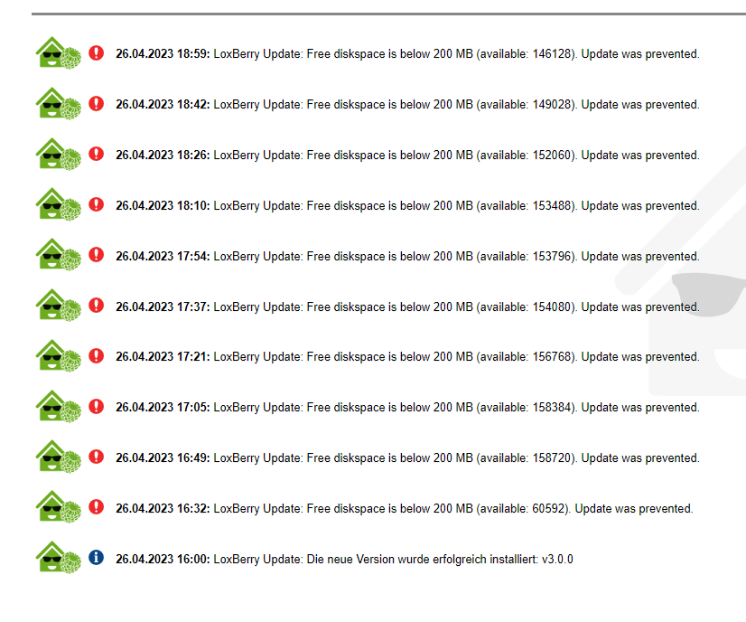

Ansichten: 353
Größe: 130,8 KB
Ansichten: 350
Größe: 50,9 KB
Ansichten: 345
Größe: 284,6 KB
                  Hilft da ein Bild oder kann man was machen? BZW braucht ihr noch andere INFOS?

                    Na siehst Du: /dev/root 4.4G 4.0G 185M 96%. Deine Rootpartition ist nur 4,4 GB groß und zu 96% voll. Du hast lediglich 185 MB frei. Du hast vergessen die Partition zu erweitern, als Du sie auf Deine M2 geschoben hast. Ein Standard-LoxBerry ist das so eh nicht. Keine Ahnung ob unsere Updateroutine da funktioniert. Ohne Gewähr. Auf jeden Fall musst Du erst einmal Deine Partition in Ordnung bringen.
                  • dasrockt
                    dasrockt kommentierte
                    Filesystem Size Used Avail Use% Mounted on
                    /dev/root 110G 20G 87G 19% /
                    devtmpfs 3.7G 0 3.7G 0% /dev
                    tmpfs 3.9G 108K 3.9G 1% /dev/shm
                    tmpfs 3.9G 9.8M 3.9G 1% /run
                    tmpfs 5.0M 0 5.0M 0% /run/lock
                    tmpfs 3.9G 0 3.9G 0% /sys/fs/cgroup
                    log2ram 415M 712K 415M 1% /opt/loxberry/log/ramlog
                    /dev/sda1 249M 49M 200M 20% /boot
                    tmpfs 790M 0 790M 0% /run/user/1001
                    OKAY das hab ich schon mal gemacht... hatte ich aber eigentlich auch dann probier ich es nochmal
                  • dasrockt
                    jetzt hats funktioniert alles bestens danke für den Tipp
