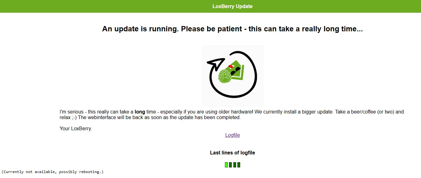

    hatte ähnliche Probleme. Bin wieder auf die letzte Version zurück gestiegen.

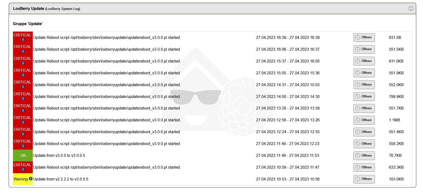

      evtl. hilft ja das Update Log weiter...
      <LOGSTART> 27.04.2023 10:53:36 TASK STARTED
      <LOGSTART> Update from v2.2.2.2 to v3.0.0.5
      10:53:36.385 <INFO> LoxBerry Version 2.2.2.2 ( is_raspberry.cfg )
      10:53:36.385 <INFO> Loglevel: 7
      10:53:36.390 <INFO>    Version     : v3.0.0.5
      10:53:36.390 <INFO>    Name        : V3.0.0 Major Release
      10:53:36.390 <INFO>    Description : See what's new: https://wiki.loxberry.de/installation_von_loxberry/die_versionen_des_loxberry/whats_new_in_v300
      NEVER EVER install this upgrade if you do not have a WORKING BACKUP of your installation! WE ARE NOT KIDDING! Especially all plugins based on Python2 or 3 may have problems after this big release! Expect some (a lot of) trouble after upgrading...

      sieht so aus als wenn ich nun in einer Endlosschleife hänge
      Update rpimonitor Packages Status

        man kann es eigentlich nicht glauben - aber er hat es dann doch irgendwann auf die aktuellste Version geschafft - aber es gibt viele "rote" Meldungen
        kann ich dagegen nun noch was machen - oder welche Aktionen sind in dem Fall erforderlich?
Ansichten: 667
Größe: 311,1 KB
          Das Problem mit FHEM steht hier schon gefühlte 100x. Suche benutzen.

              Ich wollte jetzt auch auf von 2.2.2.2 auf 3.x umsteigen...
              Aso: https://wiki.loxberry.de/haufig_gest...tion_too_small
              USB Stick (8GB) reingesteckt (4.3 GB werden benötigt und start...dann kam das:
Ansichten: 477
Größe: 261,1 KB
              Bin ein wenig ratlos was ich jetzt probieren soll...
              Hatte schon jemand das Problem? (in der Suche fand ich nichts)
              • FRECH
                FRECH kommentierte
                USB Stick war FAT....jetzt glaub ich geht es

              mein Update eines älteren Loxberrys mit der Version 2.2.2.2 ist wie bei anderen auch nach einer langen Endlosschleife irgendwann durchgelaufen, aber fehlerhaft.
              Es scheint auch das Problem mit dem FHEM APT Server zu sein.
              Als Lösung wird von euch geschrieben, man müsse den FHEM APT Server aus /etc/apt/ als Quelle entfernen.
              Sorry, da stehe ich ein bisschen auf dem Schlauch. Wie bekomme ich das hin?
              Viele Grüße
              Jans
                Backup zurückspielen. Dann als Root auf der Konsole folgende Befehle ausführen -> https://wiki.loxberry.de/haufig_gest..._shellzugriff:
                rm /etc/apt/sources.list.d/fhem*
                apt-get update
                Dann das LoxBerry Update starten.
              • Jans89
                Jans89 kommentierte
                Danke! Da wäre ich alleine nicht drauf gekommen
                Werde ich ausprobieren!
            • Jans89
              • 14.05.2020
              • 38
              Das Update scheint jetzt funktioniert zu haben. Wenn ich auf die Startseite des Loxberry gehe, erscheint jedoch immer dieses Fenster:
              ​​​ Klicke auf die Grafik für eine vergrößerte Ansicht
Ansichten: 460
Größe: 201,1 KB
              Danach springt er sofort rüber zum "Loxberry Update Verlauf".
              Aus den Meldungen des Loxberrys bekomme ich keine Hinweise, dass beim Update etwas Größeres schief gegangen ist.
Ansichten: 410
Größe: 299,9 KB
Ansichten: 411
Größe: 123,6 KB
              Hat jemand eine Idee?
                • 11205
                Shift-Aktualisieren zum Refreshen des Browser-Caches.
                • Jans89
                  Jans89 kommentierte
                  So einfach...
