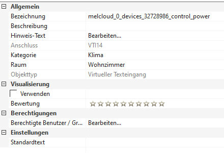

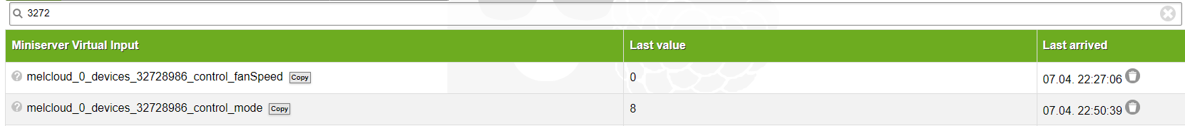

ich habe mit Loxberry 3.0.0.3 ein Problem mit dem MQTT-Server. Es werden Werte im MQTT-Finder angezeigt, im Incoming-Overview tauchen die Werte aber nicht mehr auf.
Es ist mir bislang aufgefallen bei 4 Boolean-Werten, welche bislang problemlos übertragen wurden. Hier ein Beispiel am Wert Power

Wenn jemand auf „Latest Commit“ updaten möchte, dort ist das Problem behoben.
Da noch kein Updatescript läuft, muss man danach das Gateway selbst mit Restart neu starten.
