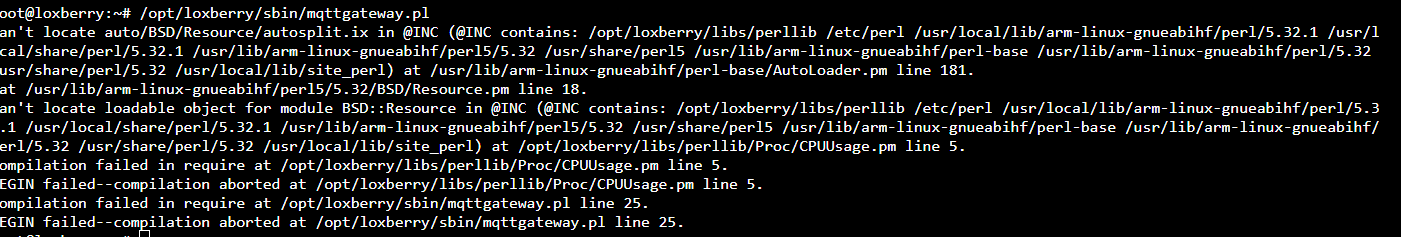

    Nachdem mein Loxberry Probleme mit dem Update gemacht hat, und die Dienste vom MQTT und Mosquitto nicht gelaufen sind, habe ich Loxberry jetzt frisch und auf Hardware installiert. Die Version 3.0.0.6
    An meinem ursprünglichen Problem hat sich trotz Neuinstallation nichts geändert, die Shelly1 buttons funktionieren nicht. Anscheinend ist der Grund das die Dienste nicht laufen, any ideas?
    MQTT Gateway not running | Mosquitto not running​
    • 11238
    Da die beiden Dienste voneinander unabhängig laufen (dh das Gateway läuft auch dann, wenn Mosquitto NICHT läuft), ist hier wohl mehr kaputt.
    Probier mal, an der Konsole als loxberry
    /opt/loxberry/sbin/mqttgateway.pl
    zu starten, ob das geht bzw. ob/welche Fehler kommen.
    Klingt nach einem Rechteproblem im Dateisystem.

      Ich bekomme folgenden Fehler:
Ansichten: 534
Größe: 57,8 KB
      Ist das ein bekanntes Problem?
      Ich hatte ja nach dem Update des Loxberry das selbe Problem mit diesen Diensten die nicht laufen. Daher habe ich auf Hardware eine neue Version runtergeladen und installiert. Das selbe Problem trat nach der frischen Installation wieder auf, und zwar genau das selbe

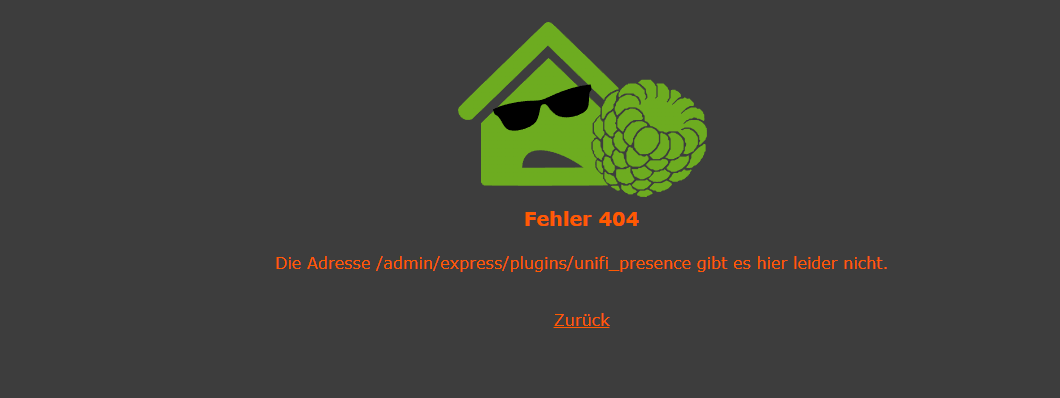

          Ich habe seit heute das gleiche Problem mit MQTT. Ich habe zuvor Clear MQTT database und Delete cache (for testing) gedrückt. Jetzt gibt das Problem. Unifi Präsenz und Ziggbee2MQTT funktioniert seither ebenfalls nicht mehr.
          Hat einer eine Idee wie man das wieder zum laufen bringen kann?
          Zuletzt geändert von Marco Grasso; 24.07.2023, 15:05.
            Naja, also man sollte hier nicht verschiedene Dinge vermischen. Wenn man bei einem laufenden System den cache löscht, sind dann nicht auf einmal perl libraries aus dem System weg.

            Bezüglich des File::Monitor Problems bitte mal folgendes machen:
            sudo apt-get install mosquitto-clients libhash-flatten-perl libfile-monitor-perl libfile-find-rule-perl libbsd-resource-perl libcgi-simple-perl​
            Das sollte bei einer Neuinstallation eigentlich automatisch installiert werden, deswegen weiß ich nicht, was sonst noch kaputt ist.
            Marco Grasso Das mqttgateway.pl darf nicht als root gestartet werden.
            Aber was die BSD... Fehler bedeuten, ich weiß es nicht. Kein bekannter oder üblicher Fehler.

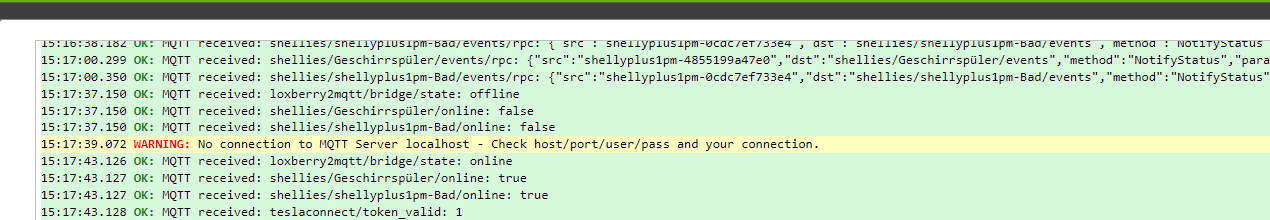

                    Ich habe seit heute leider ein ähnliches Problem:
                    MQTT Checks LoxBerry's MQTT Server and MQTT Gateway MQTT Gateway not running (no PID). Last known status: MQTT Server state: Connected and subscribed to MQTT Server. Config state: Configfile present. UDP-IN state: UDP-IN socket connected. Your keepaliveepoch is older than 5 minutes and seems not to be refreshed. Wiki
                    Das Gateway läuft nicht, es startet ganz kurz. In dem momemt werden auch Werte aktualisiert.
                    Aber dann ist der Service wieder weg:
                    Log minimiert auf die Zeilen mit Gateway:
                    00:55:20.779 OK: MQTT received: loxberry/mqttgateway/status: Joining
                    00:55:20.982 OK: MQTT received: loxberry/mqttgateway/status: Connected
                    00:55:21.133 OK: MQTT received: loxberry/mqttgateway/pollms: 150
                    00:55:21.133 OK: MQTT received: loxberry/mqttgateway/pollcpucurpct: 30.5
                    00:55:21.184 OK: MQTT received: loxberry/mqttgateway/pollcpumaxpct: 4.5
                    00:55:21.184 OK: MQTT received: loxberry/mqttgateway/pollpidvalpct: 0
                    00:55:21.184 OK: MQTT received: loxberry/mqttgateway/pollproccnt: 0
                    00:55:21.235 OK: MQTT received: loxberry/mqttgateway/keepaliveepoch: 1740182121
                    00:55:30.542 OK: MQTT received: loxberry/mqttgateway/status: Disconnected
                    Christian Fenzl hast du eine Idee?

                      Heute morgen um 5 Uhr einmal Restart gedrückt. Seitdem läuft das Gateway. Ich hab in der Zwischenzeit nichts geändert
                      Edit. Und schon wieder läuft das Gateway nicht mehr
                      Zuletzt geändert von AND; 22.02.2025, 10:07.
                    • 11238
                    Sind die Subscriptions irgendwie defekt?
                    Wenn er verbunden ist, und dann von Mosquitto gekickt wird, ist idR eine invalide Subscription Schuld.
                    • AND
                      AND kommentierte
                      Danke, ich hatte wohl einen Wert gesetzt, der nicht so gestzt werden sollte. Vielen dank für die schnelle Hilfe.
