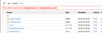

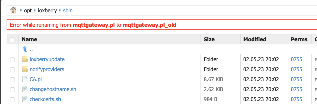

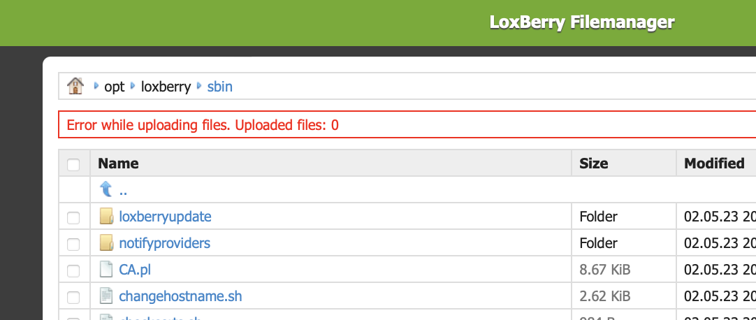

          Ich hab dasselbe Problem und wurde hierhin verwiesen.
          Da ich auf der Konsole nicht so bewandert bin, wollte ich es über den Loxberry Dateimanager machen, aber offensichtlich ist dieser Teil zu Recht schreibgeschützt, kann das sein?

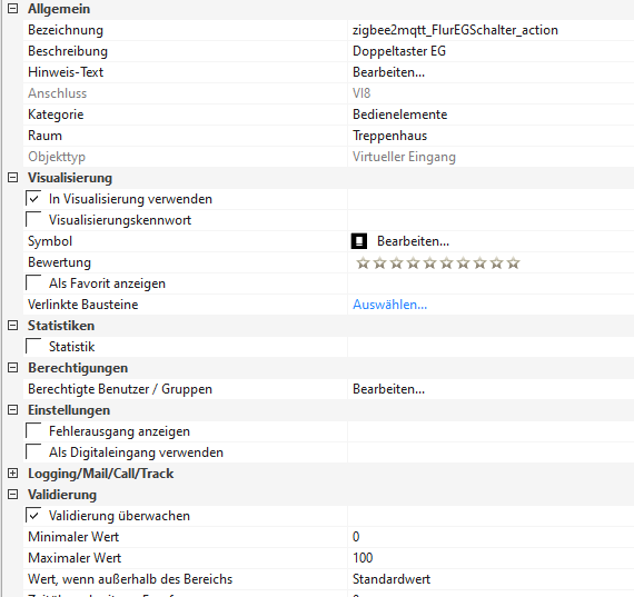

Name: Bildschirmfoto 2023-09-15 um 20.31.21.png
Ansichten: 471
Größe: 66,1 KB
ID: 403727 Klicke auf die Grafik für eine vergrößerte Ansicht
Name: Bildschirmfoto 2023-09-15 um 20.30.33.png
Ansichten: 448
Größe: 59,0 KB

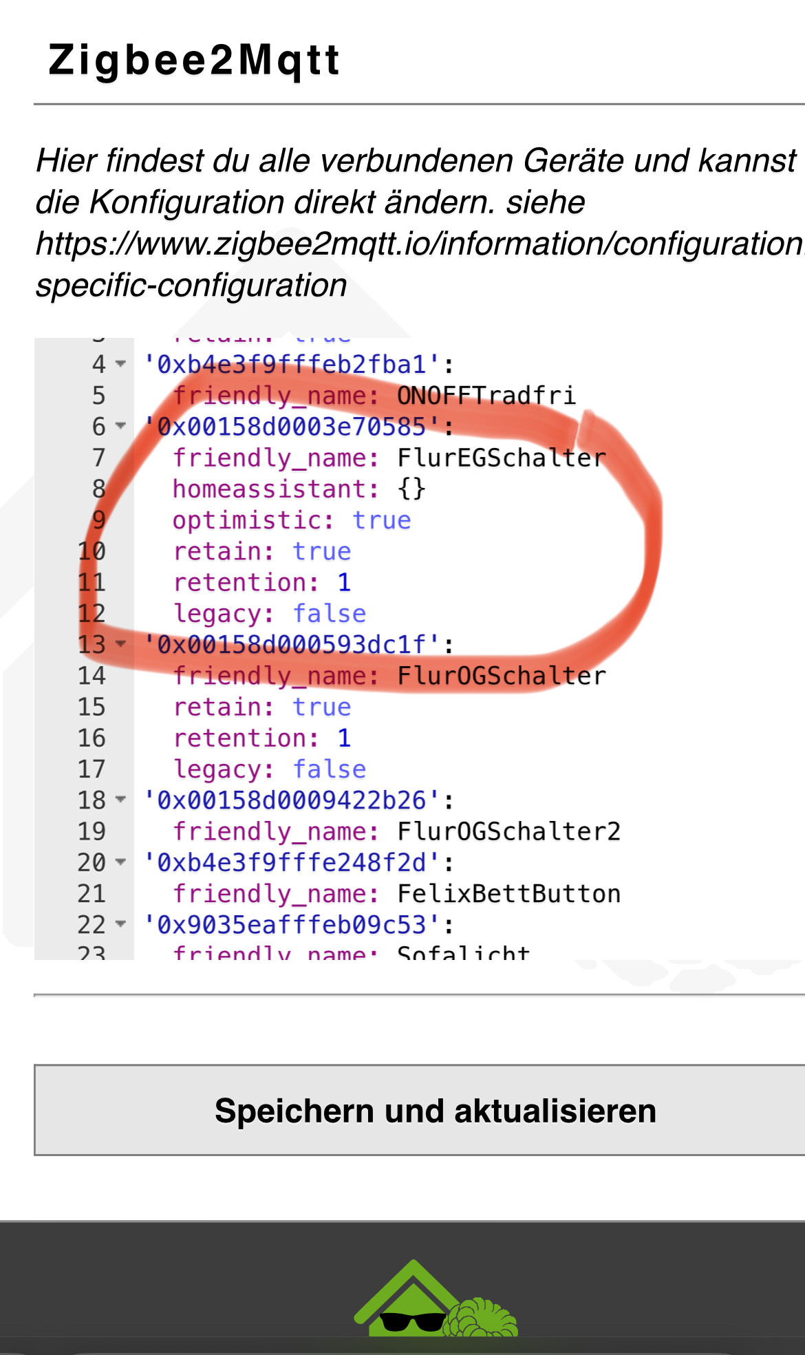

                    Bei mir hat die retention im zigbee2mqtt plugin geholfen.
                    bzw schau mal im mqtt nach der „reset after sent“ option bei der action message

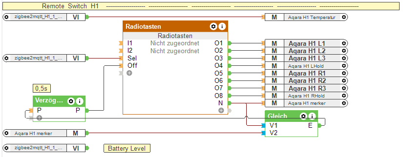

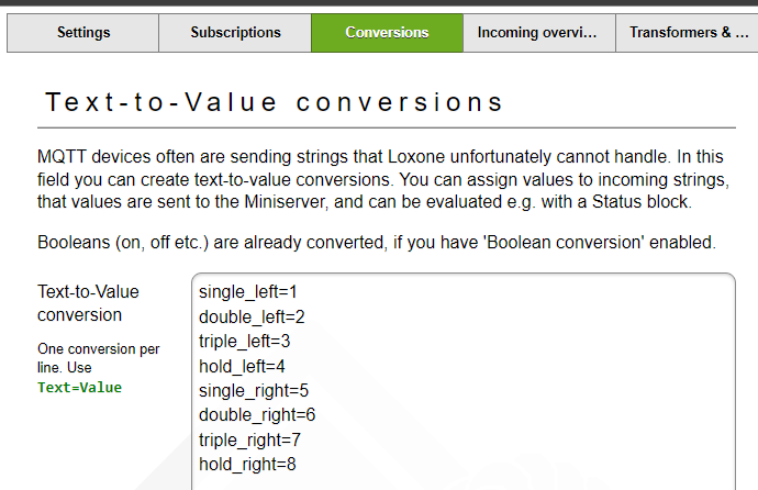

                          Hallo. Ich habe zuerst beim MQTT Gateway am Loxberry die Aqara H1 Taster Werte konvertiert:
                          single_left=1
                          double_left=2
                          triple_left=3
                          hold_left=4
                          single_right=5
                          double_right=6
                          triple_right=7
                          hold_right=8
Ansichten: 303
Größe: 55,3 KB
                          Und dann beim Radiobaustein in der Loxone auf Merker umgelegt. Siehe Screenshot:
Ansichten: 248
Größe: 41,7 KB
                          Somit steht bei jedem Tastendruck der entsprechende Merker für 0,5s auf "1"

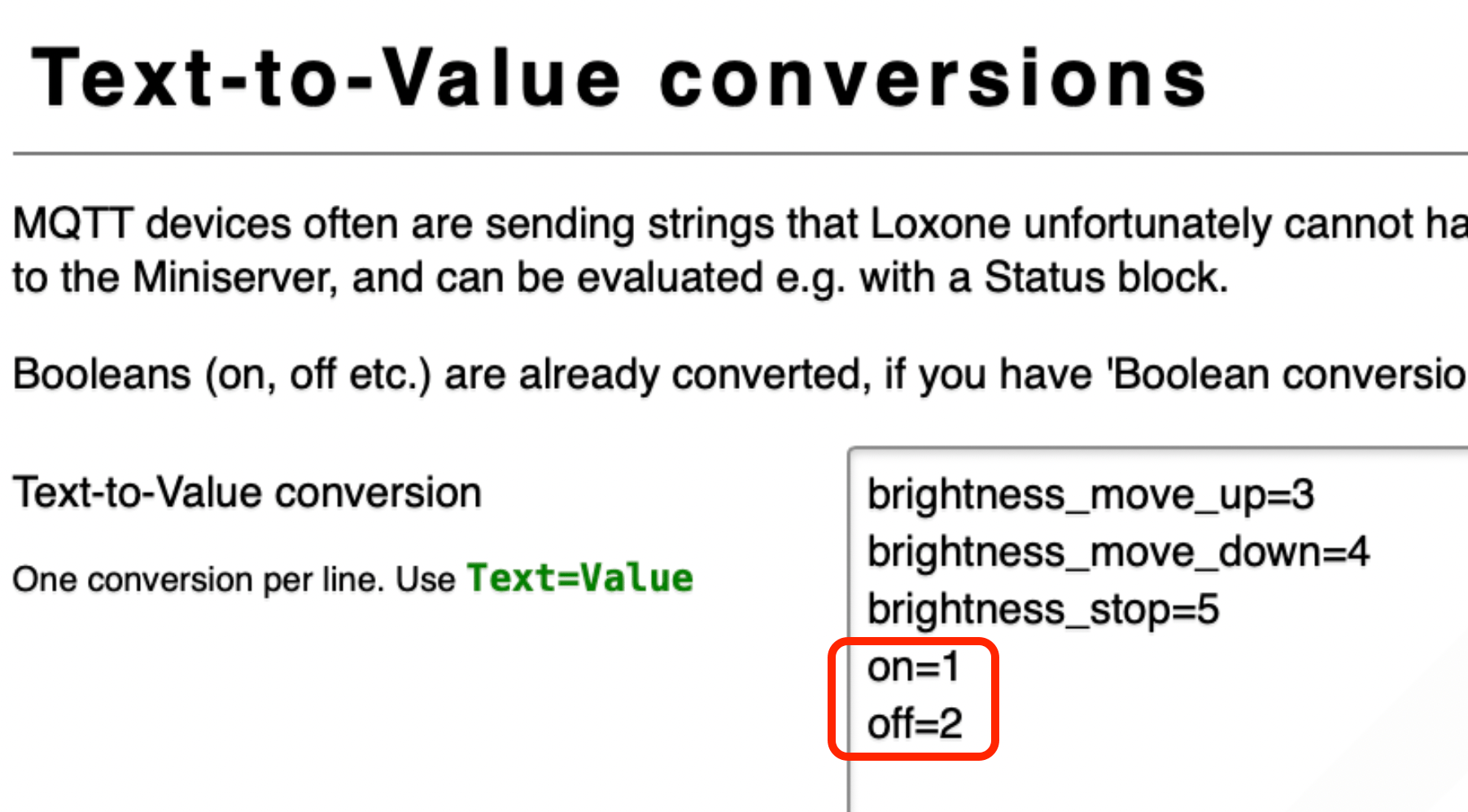

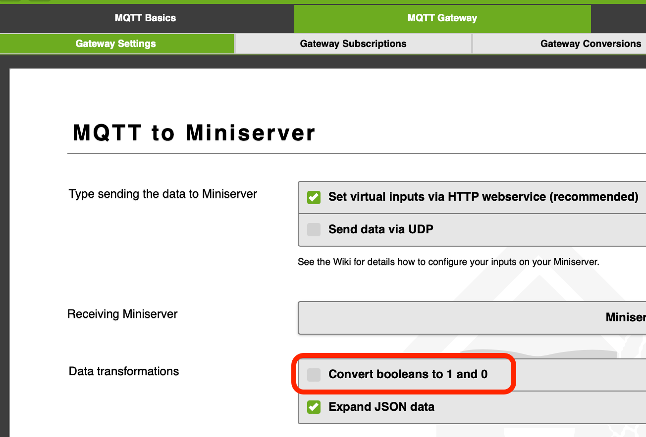

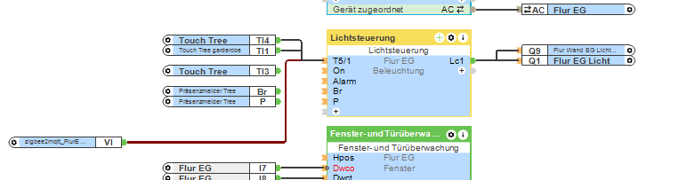

                          Iksi und Christian Fenzl ich (glaube ich) habe eine Lösung gefunden, für das Problem, dass eine "0" gesendet wird und Loxone die schlecht verarbeiten kann. Zwei Bilder sagen hier mehr als 1.000 Worte.
Name: Bildschirmfoto 2023-11-18 um 08.38.45.png
Ansichten: 306
Größe: 42,5 KB
ID: 411100 Klicke auf die Grafik für eine vergrößerte Ansicht
Name: Bildschirmfoto 2023-11-18 um 08.37.26.png
Ansichten: 298
Größe: 297,3 KB
                          • Iksi
                            Iksi kommentierte
                            Dann hast du das aber bei allen Sensoren. Meistens ist es ja schöner wenn du ne 0 und 1 hast. Außerdem musst du dann auch true und false etc. In die Liste eintragen.
                            t_heinrich kommentierte
                            Ja da hast du Recht, ist (zumindest für mich) die bessere Lösung, als in den Config-Dateien es MQTT-Servers Veränderungen vorzunehmen.
