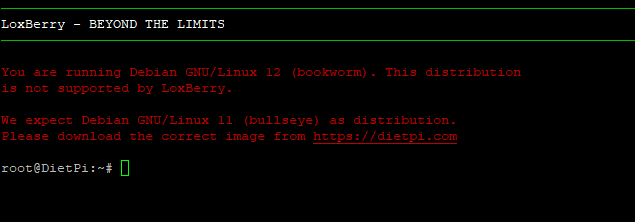

    Loxberry HyperV Image
    Hallo Forum
    Das dietpi-Image für HyperV wird aktuell mit Debian12 ausgeliefert. Die Installation von Loxberry schlägt fehl.
    Hat jemand dazu einen Tipp?
Ansichten: 123
Größe: 8,3 KB
    Danke vorab
    Ronald​
    • 4760
    Du musst das richtige Image herunterladen. Es gibt auch noch die Bullseye Inages.
    Steht auch im Wiki.
    • rkopecky
      • 19.03.2018
      • 12
      Danke - hätte ich soweit auch verstanden und gesucht.
      Der Link aus wiki.LoxBerry > DietPI (Downloads) lässt bei Auswahl HyperV keine Versionsauswahl zu.
      Dank dem Hinweis habe ich es versteckt gefunden.
