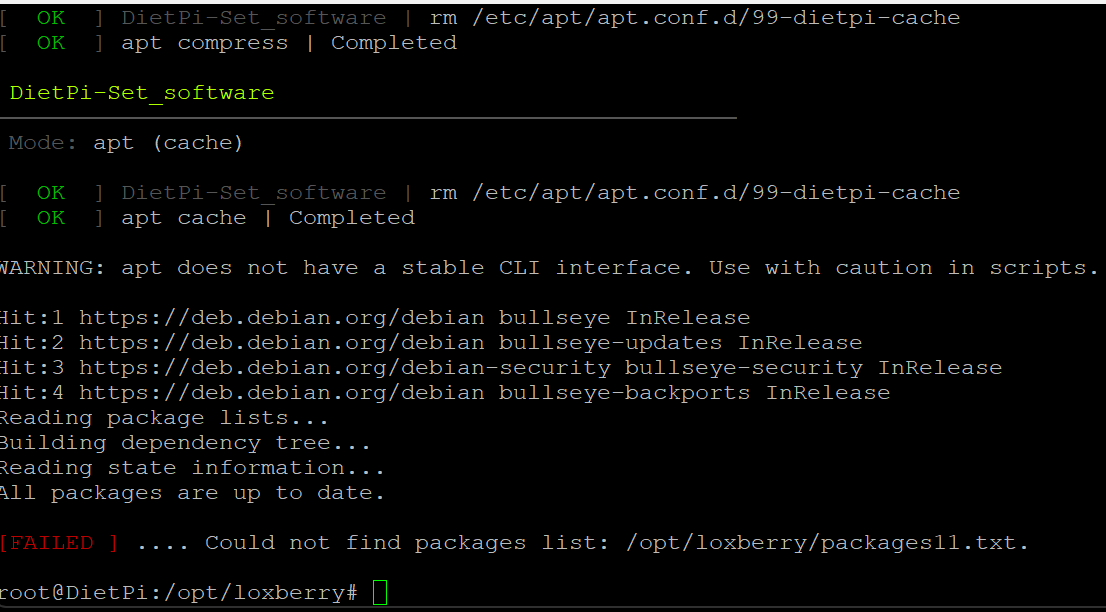

    Loxberry Installation "failed"
    Ich versuche Loxberry auf mein Proxmox Hypervisor zu installieren.
    Ich habe die wiki Anleitung verfolgt, DietPi funktioniert. Leider mit dem wget Befehl bekomme ich die Fehler Meldung "[FAILED ] .... Could not find packages list: /opt/loxberry/packages11.txt.".
    In dem Ordner /opt/loxberry/ finde ich packages.txt aber kein packages11.txt. Ich habe versucht packages.txt zu packages11.txt umzubennen, das hat aber leider nicht funktioniert.
    Mache ich was falsch?
    wget Befehl: wget https://raw.githubusercontent.com/ms...ain/install.sh && bash install.sh | tee /boot/loxberry_install.log
    • 4761
    Mein Fehler - sollte jetzt wieder gehen.

      Hab soeben eine frische Installation in einer VMWARE Maschine versucht. Exakt das gleiche Problem.
      • Chris81
        • 02.03.2023
        • 9
        :-) das ging flott - jetzt läuft die Installation weiter. Danke

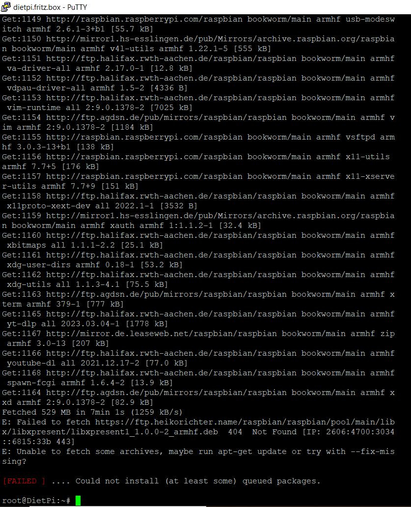

          ich habe einen Rasperry Pi Zero 1 W und möchte darauf einen Loxberry installieren. Dazu habe ich folgendes Diet Pi Image installiert: DietPi_RPi-ARMv6-Bookworm.
          Bei der Installation des Loxberry, über ...
          bricht nach ca. 2h die Installation ab. Dabei erscheint folgendes, siehe Anhang.
          Kann mir jemand helfen woran das liegt??? Ich hab es schon mehrfach versucht neu zu installieren, ohne Erfolg.
          Vielen Dank! Marcel
            • 6320
            Der kann einige Pakete nicht laden … entweder Netzwerkprobleme oder die Downloadserver sind grad down

                • 2592
                Der Downloadserver ist nicht down, aber der Link auf dem jeweiligen FTP Server stimmt anscheinend nicht oder nicht mehr.
                Der richtige Link unter dem das Paket verfügbar ist, wäre:
                https://ftp.heikorichter.name/raspbian/pool/main/libx/libxpresent/libxpresent1_1.0.0-2_armhf.deb
                zugegriffen wird aber auf:
                https://ftp.heikorichter.name/raspbian/raspbian/pool/main/libx/libxpresent/libxpresent1_1.0.0-2_armhf.deb
                (ich hab das in einen "Code Tag" gesetzt damit man die beiden Links untereinander besser vergleichen kann)

                    • 4761
                    Bitte mal im DietPi Forum melden und den Logauszug mit posten. Das Repo wird automatisch ausgewählt und sieht eher wie ein privates Repo aus. Keine Ahnung warum er da nicht eines von einer Uni o. ä. nimmt.
                    Und für jetzt: mal in /etc/apt/sources (oder ähnlich, kann gerade nicht schauen) gucken und einen offiziellen Mirror auswählen. Musst mal googeln wie das geht. Gibt es zig Anleitungen.
                    Zuletzt geändert von Prof.Mobilux; 25.01.2025, 07:33.
                      • 2592
                      Bei einem Update würde ich mich auf der Console als root (su) anmelden dann dietpi-config starten,
                      dort unter "Network Options: Misc" bei "APT Mirror" mal einen anderen Mirror wählen.
                      Bei einer Neuinstallation sollte man den Mirror eigentlich während dem Frage/Antwort Spiel für die Installation auswählen können, dort halt mal einen anderen "APT Mirror" ausprobieren. Das könnte auch gegebenenfalls die Installation beschleunigen.

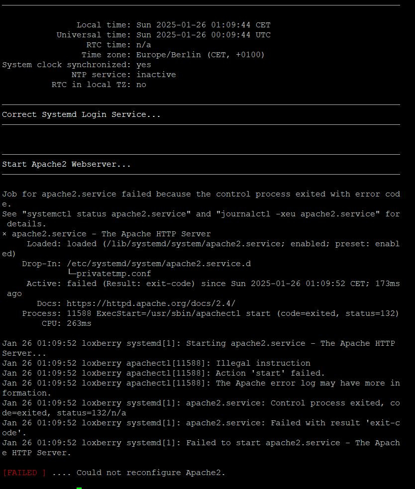

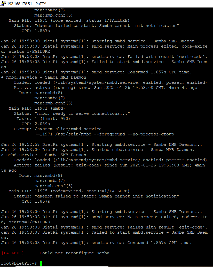

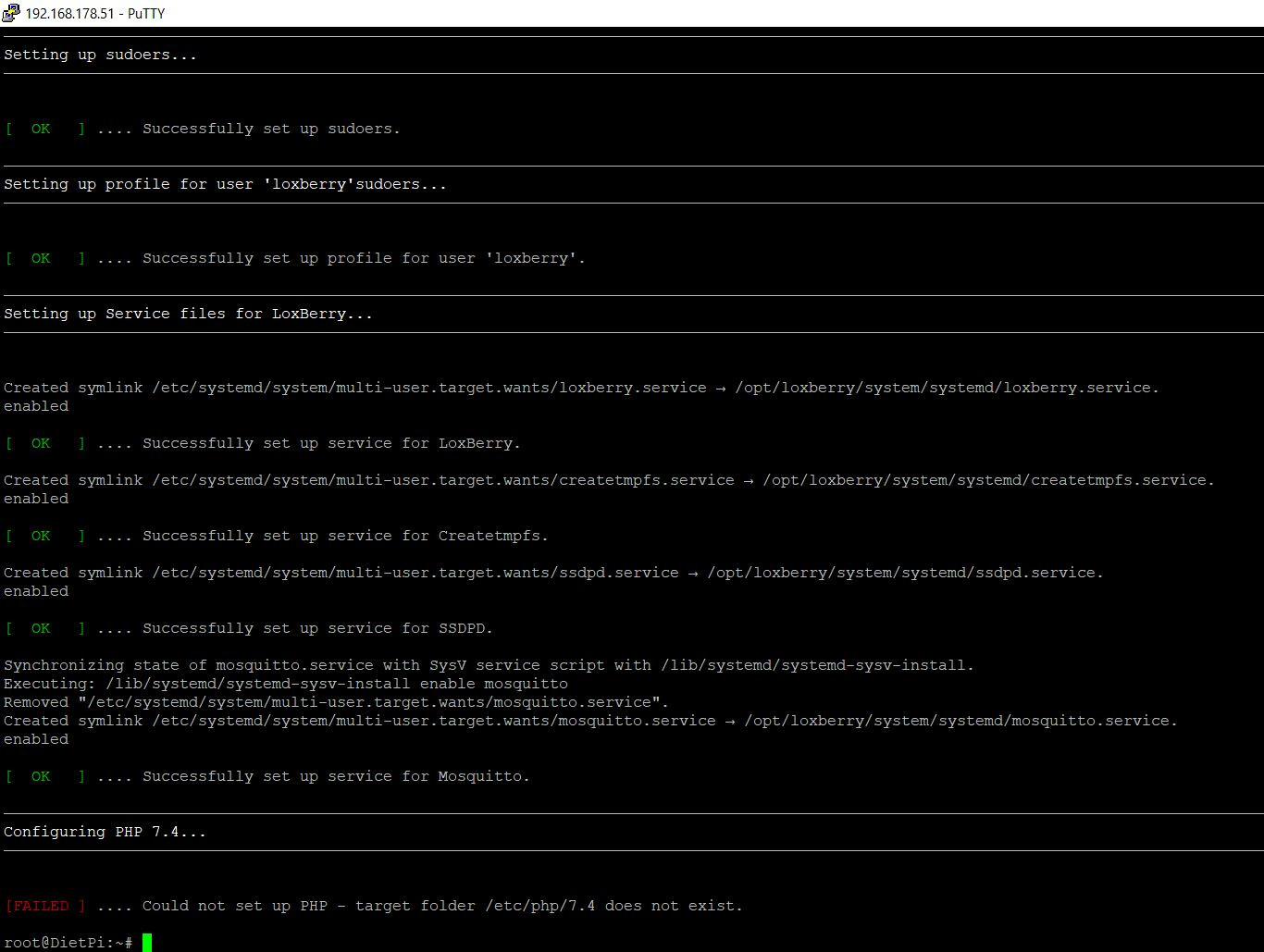

                            ich habe wiederholt versucht über...
                            den Loxberry zu installieren, andere SD-Kartenformatierung genommen, den Win 32 DiskImager verwendet, etc. aber der Fehler aus #12 und #13 hat sich wiederholt. Hab auch den Raspberry direkt neben den Router gestellt, in der Fritzbox einen fixen Kanal ausgewählt, der wenig verwendet wird, etc. hat allles nichts geholfen. Nach ca. 2h Installation bricht es einfach ab. Heute Nacht mit einer neuen Fehlermeldung, siehe Anhang...
                            Meine Vermutung ist, dass beim Übertragen des Images vom PC auf die SD-Karte irgendetwas falsch läuft. Der Vorgang ist nämlich bereits nach 60Sekunden "Successful", im Videotutorial zum Loxberry heißt es aber, dass es ca. 10min. dauert. Hat irgendjemand einen Rat?
                            VD Marcel
                              • 6320
                              Also eines ist schonmal klar!
                              Oben ist er beim konfigurieren des samba hängengeblieben.
                              Jetzt bei PHP. Es ist eben NICHT immer der selbe Fehler.
                              Wenn derartige Probleme auftauchen, liegt das meist an einer inkompatiblen SD Karte. Viele können zwar im Bild für Bild/Datei für Datei schreiben, wenn man dann aber ein Betriebssystem da drauf hat und bei einem Update/Installation oder sonstigem viele Dateien schnell gleichzeitig bearbeitet will, versagen einige Controller auf den Karten.
                              Versuche eine bessere SD-Karte
