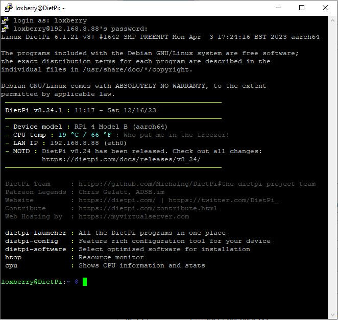

                      Weitere Hinweise:
                      Bei der Installation von dietpi habe ich Static-IP verwendet und die IP 192.168.8.88 vergeben.
                      IPv4 Adresse vom meinem PC ist 192.168.8.104.
                      Weiters bin ich mit meinem PC über WLAN verbunden; RPi ist über Ethernet am Router verbunden.
                      Anbei noch ein Screenshot vom Putty Fenster.
                        • 4761
                        Die Installation ist nicht sauber durchgelaufen. Es wurde keinerlei Software installiert. Entweder hast Du den Pi zu früh ausgeschaltet oder die Netzwerkverbindung über Putty ist während der Installation abgebrochen.
                        Beide Rechner (Laptop und Pi) ans LAN anschließen und dann durchlaufen lassen bis Du die Meldung in Putty siehst, dass Du rebooten sollst.
