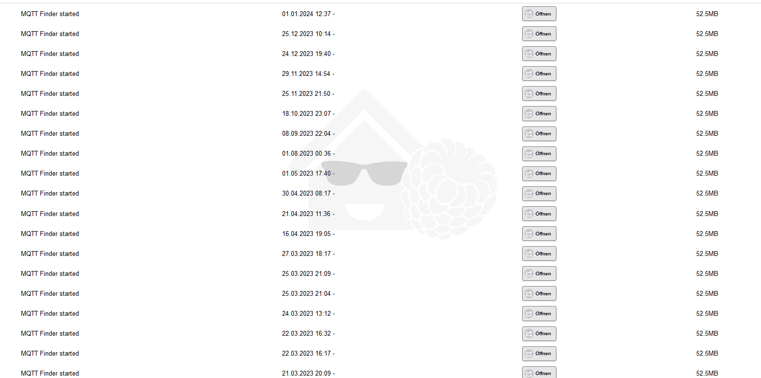

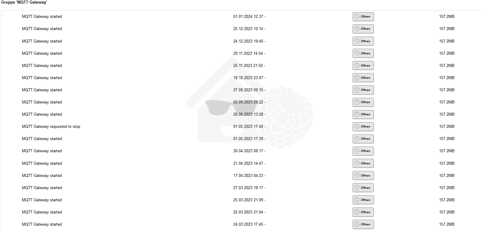

    ​Wenn ich mir den Log unter Logfiles anschaue, sieht es so aus, als würden die immer die gleiche Größe haben seit 01.01.2023.
    Insofern frage ich mich, ich die mal gefahrlos löschen kann oder geht dadurch etwas wichtiges verloren?

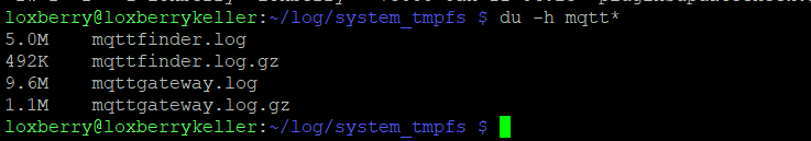

      • 7321
      Das ist bei mir aber genau so, ich lasse sie regelmäßig löschen da zB bei apt update eine Fehlermeldung kommt das /tmp voll ist.
      Hab mich aber noch nicht weiter darum gekümmert.

        mag sein, dass die nach einem reboot weg sind aber dann sind sie wohl auch recht schnell wieder da. Es sieht auch für mich so aus, als seien das irgendwelche Leichen, die mitgeschleppt werden. Die Fehlermeldung bzg. vollem /tmp hat mich auch überhaupt erst drauf gebracht. Ist jetzt leider ein Dauerzustand.

          Es ist jeweils immer die gleiche Datei, aber offensichtlich bringt unser Cleanup die Daten nicht weg. Vielleicht weil sie schneller wachsen als das Cleanup aufräumen kann.
