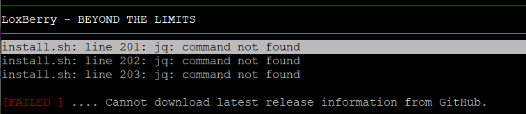

    Hallo, nach einem Neustart des RPi 4 konnte ich mich weder über die Webpage noch via Putty verbinden. Nun habe ich versucht Loxberry neu aufzusetzen. Nach der Installation des DietPi Image bricht die Installation des Loxberry folgendermaßen ab:
    install.sh: line 201: jq: command not found
    [FAILED ] .... Cannot download latest release information from GitHub.
Ansichten: 442
Größe: 11,0 KB
    Hat dazu jemand eine Idee woran es liegen könnte?
    Vielen Dank für eure Hilfe.​

    Ganzes Log hier posten. Liegt unter /boot. Was hast Du genau gemacht? Welcher Befehl?
    Du bist Dir sicher, dass er eine Internetverbindung hat?

      Internetverbindung sollte er haben. Er hängt via Ethernet am Router und ich bin übers WLAN mit Putty drauf
      das war der Befehl:
      wget https://raw.githubusercontent.com/ms...ain/install.sh && bash install.sh | tee /boot/loxberry_install.log

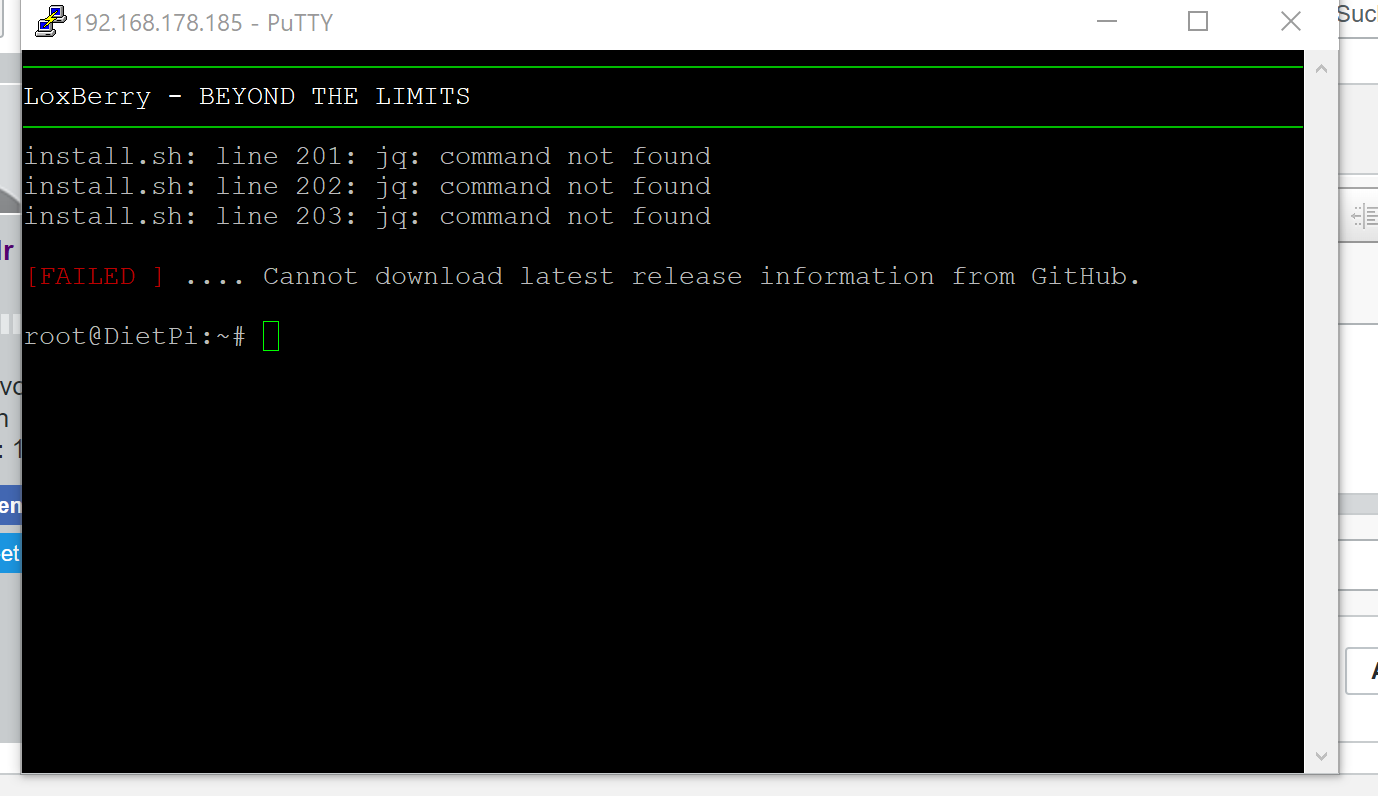

        bin kompletter Neuling hier, habe aber genau das gleiche Problem wie mein Vorredner.

          Guten Morgen. Blöder Zufall. Wollte heute auch meinen neuen PI4 in Betrieb nehmen und habe das selbe Problem! :-(
          Connecting to raw.githubusercontent.com (raw.githubusercontent.com)|2606:50c0:8000::154|:4 43... connected.
          HTTP request sent, awaiting response... 200 OK
          Length: 32127 (31K) [text/plain]
          Saving to: ‘install.sh.2’
          install.sh.2 100%[===================>] 31.37K --.-KB/s in 0.003s
          2024-02-03 09:17:28 (9.81 MB/s) - ‘install.sh.2’ saved [32127/32127]
          Note! If you were logged in as user 'loxberry' and used 'su' to switch to the root account, your connection may be lost now...
          Cannot find user loxberry

              So, lassen wir den Spinner mal beiseite und widmen uns wieder dem eigentlichen Thema.
              Das Problem liegt auf DietPi Seite. Das RootFS wird nicht auf die volle Größe der SD-Karte expandiert, und somit ist das RootFS nur 670 MB groß und 100% gefüllt. Daher lässt sich da logischerweise auch nichts installieren.
              Ich hab bei DietPi ein Issue aufgemacht: https://github.com/MichaIng/DietPi/issues/6900
              Gibt schon einen Fix bei DietPi, der muss nur noch in die Images wandern.
                Ich gehe mal davon aus, dass das in Minuten fertig ist ;-)

                Sieht mir so aus, als ob die neuen Images seit gestern Abend online sind. Also einfach wieder nach Anleitung vorgehen, aber das Image noch einmal von der DietPi Homepage erneut herunterladen und auf die SD Karte flashen.
