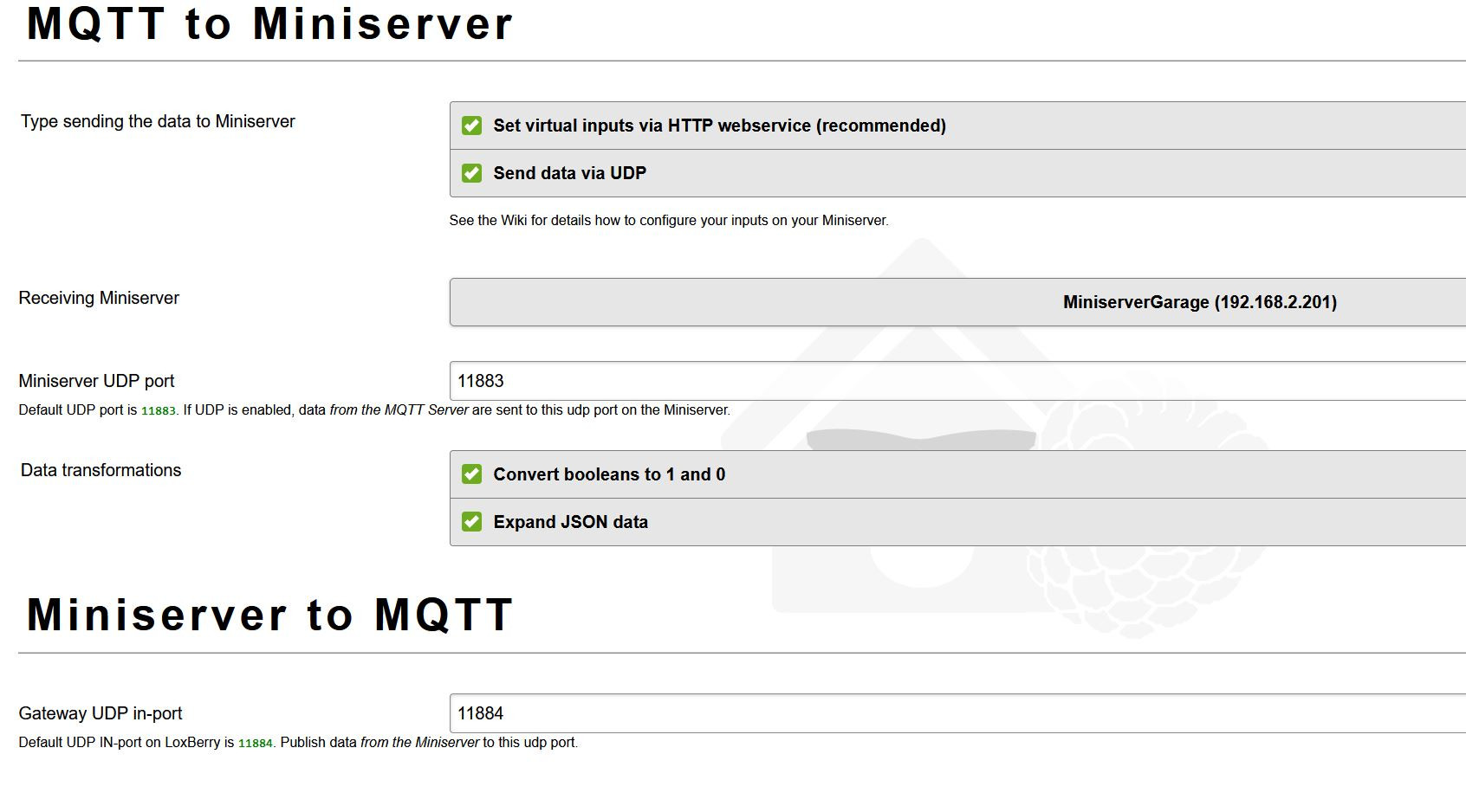

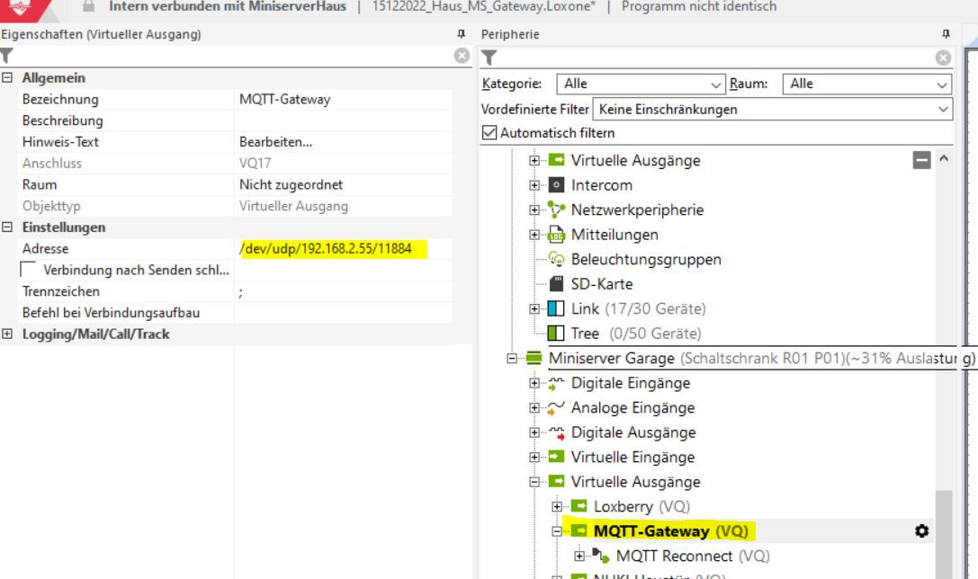

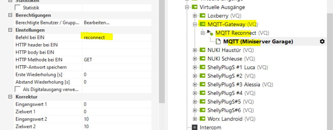

    habe auf LB 3.0 geupdatet, aber irgendwie funktioniert mein MQTT reconnect nicht mehr. Ich habe nichts zum LB 2.0 geändert und da hatte es funkioniert? Kann mir da jemand helfen und evtl. sagen wo das Problem liegen könnte bzw was ich testen kann ? Ach ja das MQTT Live gibt es das nicht mehr unter LB 3.0?
    Anbei mal meine Screens von den Einstellungen für das reconnect. Es sollte ja was beim Incoming im MQTT ersichtlich das der reconnect durchgeführt wurde, aber meine Werte sind nach MS Neustart nicht mehr aktuell.

            Der Reconnect unter LB 2.x funktioniert bei mir. Das sieht man weil ich ein reconnect nach dem MS Neustart implementiert habe, sodaß die Stati wieder passen. Man sieht ja dann unter Incoming das einmal die Einträge refresht werden, weil der Cache gelöscht wird.
            In LB 3.0 habe ich das Problem das dieses nicht mehr funktioniert. Die Konfiguration des reconnect habe ich in den Screens, aber wie gesagt damit funktioniert es in LB 2.x. . Die Übertragung Loxone->MQTT in LB 3.0 funktioniert nur halt der reconnect nicht.

              Schau bitte ins MQTT Gateway Log. Dort wird geloggt:
              Forcing reconnection and retransmission to Miniserver
              Nur Retained messages werden sofort neu übertragen.
              Normale Nachrichten hingegen erst, wenn ein Wert hereinkommt (dann aber auch, wenn er identisch zum Cache ist)

                Hallo Christian,
                habe ins Log geschaut aber es gibt zum Zeitpunkt des Neustart des MS kein Forcing reconnection and retransmission to Miniserver.
                Mit dem LB 2.x funktioniert es auch wenn ich es manuell anstosse.
                Ne Idee warum es beim LB 3.0 nicht geht das reconnect
