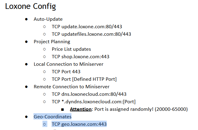

            In diesem Dokument folgendes gefunden:
            Unter "Loxone Config"
            Geo-Coordinates
            ○ TCP geo.loxone.com:443​
            Wie kann das getestet werden?

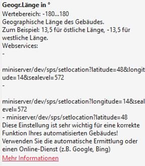

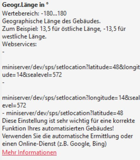

              Hierbei handelt es sich vermutlich um den Port, worauf die Config über TCP bei Loxone die Koordinaten abfragen kann, welche zur automatischen Ermittlung benötigt werden ...Unter: view-source:http://geo.loxone.com/ (= Firefox) sieht man lediglich eine "1", welche auf den aktiven Dienst hinweist
          • Syrus
            • 29.03.2022
            • 35
            In der Loxone Config sieht man bei manchen Werten die WebServices ... so auch für die Koordinaten/Seehöhe...! Da es sich um /set handelt, vermute ich um keine Abfrage sondern um einen Befehl - aber viellecht kann man mit diesem WerService an die gewünschten Daten kommen?

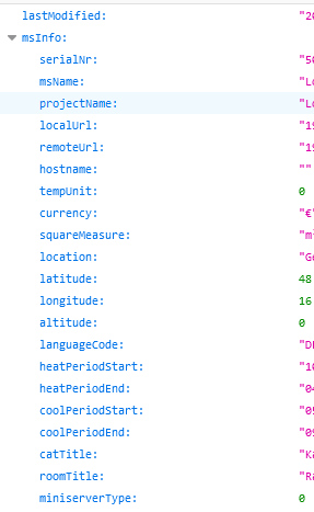

                You can grab the geo coordinates from the LoxAPP3.json structure file, these are the values coming from the Loxone Config settings:
                HTML-Code:
                http://<user>:<password>@<miniserver_ipaddress>/data/LoxAPP3.json
                In the JSON response, you will find msInfo.latitude, msInfo.longitude and msInfo.altitude

                ..\data\LoxAPP3.json end point tested and ok
