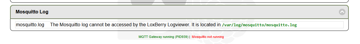

                  Moin und Danke für Deine Hilfe,
                  nur denke ich, ich bin wieder nicht da wo ich sein sollte.
                  Wenn ich das MQTT Log öffne kommt das beigefügte log.
                  Wenn ich das im Terminal eingebe /var/log/mosquitto/mosquitto.log kommt
Ansichten: 120
Größe: 25,8 KB
                  kommt das.
Ansichten: 153
Größe: 7,7 KB
                  Danke und Gruss Jan
                    Du solltest Dich darauf beschränken das selbe Problem nur in einem Thread zu behandeln
