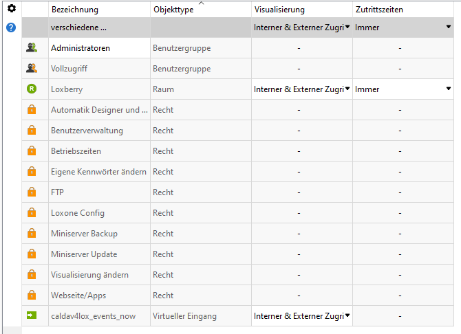

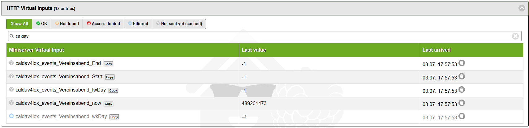

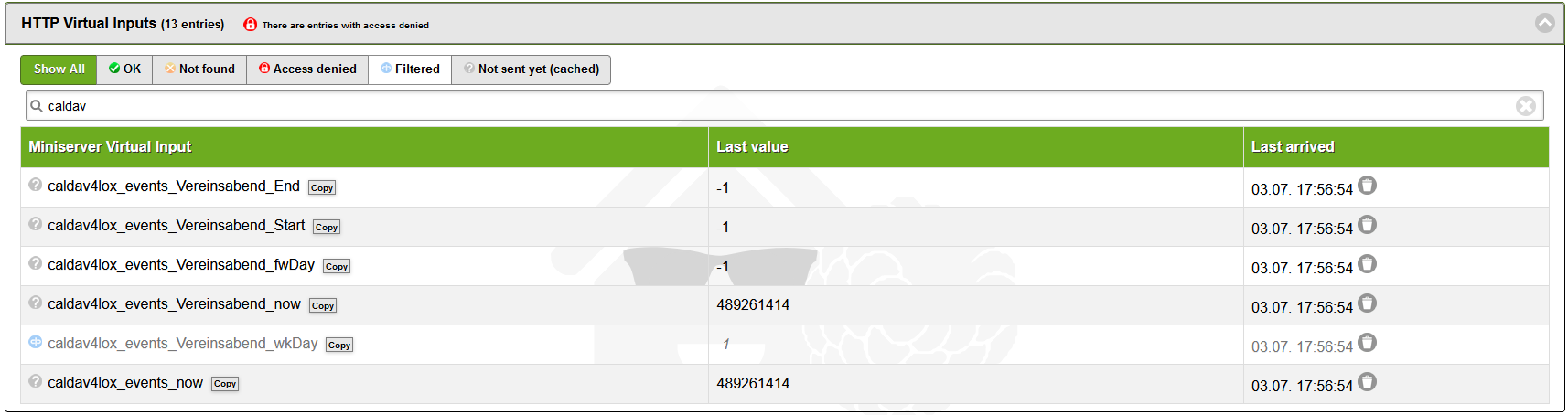

    ich habe für unseren Lokalen verein letzen Freitag einen Loxberry eingerichtet. Dieser läuft auf der Aktuellen Version V3.0.1.2und kann sich nicht mit den VI Eingängen verbinden. Ich habe für den Loxberry einen eigenen Benutzer angelegt diesen mit allen Rechten und Zugriffen ausgestattet, aber im MQTT Plugin werden alle VI Eingänge mit Access denied gekenzeichnet (Nicht visuell aber wenn ich die genutzen VI Eingänge aus dem chache leere verschwindet die Fehlermeldung).
    Ich weiß langsam nicht mehr was noch fehlt.

    (Einmal mit Fehler)
    (Einmal ohne Fehler, wenn caldav4lox_events_now entfernt wurde)

    (die Berechtigungen meines Loxberry Benutzers)
    Ich bin für jede Idee offen

      Beim ersten Screenshot steht "HTTP Virtual Inputs (13 entries)" und dahinter "There are entries with access denied", beim zweiten Screenshot hab ich die Output des einen VIs gelöscht und dann kommt die Fehlermeldung "access denied" nicht mehr.
      Mit der Aussage "wird nicht visuell angezeigt" meine ich das bei jedem HTTP VI keine OK, Not. Found oder Acces denied explizit angezeigt wird. Das ist aber ja ein bekannter Bug.
      Des weiteren kann ich mich auf dem Webinterface mit dem Loxberry Benutzer anmelden und Manuel den VI verändern.
      Ich bin mir sicher das es ne Einstellung bei den Rechten ist, aber ich weiß aktuell nicht mehr wo ich nachschauen muss was noch fehlen könnte.
      Der Benutzer hat eben alle Rechte, Vollen Zugriff und sogar explizite rechte für diesen VI.
      PS: Privat habe ich auch einen Loxberry, dieser hat unter den Berechtigungen sogar etwas weniger Rechte und funktioniert. Ich werde die Tage beide Benutzer noch einmal vergleichen und Prüfen wo/ob ein Unterschied herrscht.
