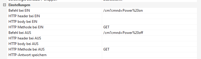

    Zum Schalten brauchst Du natürlich einen Ausgang und keinen Eingang. Du kannst dazu UDP oder HTTP verwenden. Anleitung für HTTP:
      • 3265
      Zum Schalten brauchst immer einen Ausgang, ob der physisch oder virtuell. In dem Fall brauchst einen virtuellen Ausgangs Befehl.
      Du brauchst einen Eingang, wenn du von der Steckdose die Leistung wissen möchtest - kA ob du das benötigst.
      Du kannst die Tasmotas auch ohne MQTT schalten.
      Wie erwähne ist das ein virtueller Ausgang
      Vorteil MQTT (meiner Meinung nach): Dir ist die IP der Steckdose im Netzwerk egal.
      Nachteil MQTT: Du bist auf den Loxberry zwischen Loxone und Steckdose angewiesen. Wenn das ein "wichtiger" Verbraucher ist, würde ich keinen Loxberry dazwischen schalten. Es reicht eh schon, dass du auf ein funktionierendes LAN/WLAN angewiesen bist.
      Die IP brauchst dazu ...

      Befehle ...
Ansichten: 149
Größe: 10,7 KB

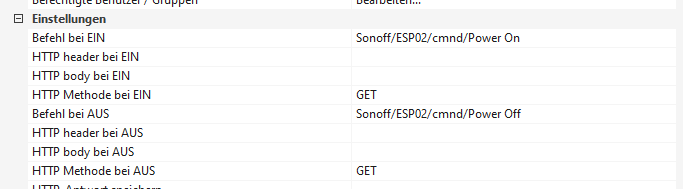

      via MQTT schaut Adresse und Befehle anders aus
Ansichten: 150
Größe: 4,9 KB

        nachdem jetzt eindeutig geklärt ist, dass ich für die benötigte Funktion einen Virtuellen Ausgang benötige, stellt sich mir diese Frage:
        Welche Konfiguration muss ich in Loxone verwenden, wenn die Übertragung per HTTP genutzt werden soll?
        Das Beispiel im vorigen Post verwendet ja UDP.
          Habe dir den Link zur Doku doch schon gepostet. Gelesen?

          Ich denke aber, es geht um diese Zeile:
          http://<lbuser>:<lbpass>@loxberry:80/admin/system/tools/mqtt.php?topic=<topic>&value=<value>&retain=<1/0>&transform=<transformername>
