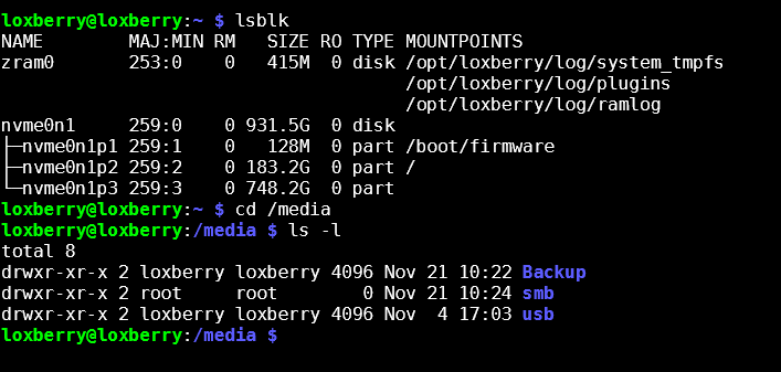

    ich habe eine NMVe SSD für meinen Loxberry benutzt und nun Großteil als vFat formatiert und unter /opt/loxberry/Backup gemounted.
    Das funktioniert soweit alles und lokal sowieso.
    Kann auch den loxberry in Windows als Samba Share einbinden.
    Allerdings kann ich im Ordner Backup nichts anlegen, nur sehen.
    Habe bereits mit CHmod -R 777 auf den genannten Ordner den Versuch unternommen, Schreibrechte zu erlangen aber irgendwie klappt das nicht.
    Der Owner ist root, liegt es evtl. daran? Der login auf den Samba-Share erfolgt ja mit loxberry.

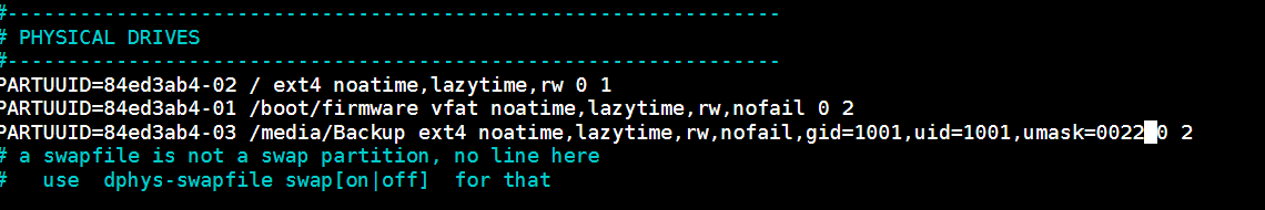

            Habe unter fstab einen Eintrag hinzugefügt, leider klappt das mounten nach reboot nicht.
            Ich vermute mal, der Eintrag in der fstab ist nicht ganz korrekt.
            Manuell kann ich als root die Partition unter dem Ordner mounten.
              • 4760
              Ich würde denken so funktioniert das in fstab nicht. Du musst doe Option "user" rausnehmen und uid und gid passend mit übergeben.

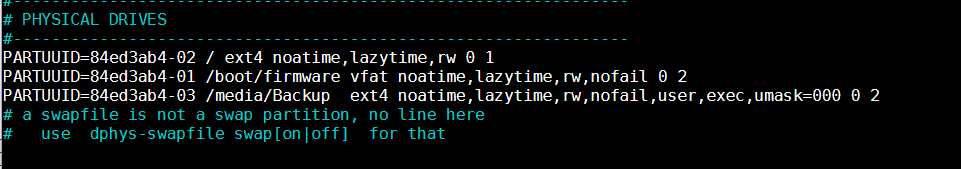

                hab es versucht aber klappt immer noch nicht. sollte man nicht meinen, dass das so schwer ist..
                wenn ich es händisch mounte und mit chown auf loxberry:loxberry übertrage kann ich mit user loxberry Dateien erstellen.
                Nach einem reboot ist es aber wieder weg.

                  Seltsam. Dann füge mal am Ende der Datei "/etc/rc.local" die Zeile
                  mount -a
                  hinzu und dann mal Reboot.
                  • Deepflash
                    Deepflash kommentierte
                    leider ohne erfolg, weder innhalb des "ifs" noch außerhalb.
                    aber das mount -a kann ich ja auch so nutzen um es zu testen.. das hat mich dazu gebracht dass weder gid, noch uid, noch umask gültige optionen sind. Also ich war nicht so falsch unterwegs, nur das umask hätte nicht reingedurft.
                    Lösung: noatime,lazytime,rw,nofail,user 0 2
                    Jetzt weiter mit Samba..
