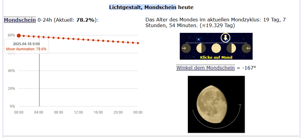

      Habe mir das Thema bei den Wetterdiensten nochmal angeschaut. Dazu gerade mal die Werte zwischen Visual Crossing und Wttr.in verglichen.
      Visual Crossing meldet für "aktuell, Tageswert": Moonphase: 0.68
      Das ist die Mondphase, die wir nach dieser Logik hier https://github.com/mschlenstedt/LoxB...ment-489428980 umrechnen in den sichtbaren Mond:
      Moon illuminated: (1 - 0.68) * 2 * 100 = 64%
      Wttr.in meldet für "aktuell, Tageswert" moon_illumination : "79".
      Das scheint auf Deiner Seite (http://mond.5deg.com/de/dresden/) dem Wert für "heute, 0 Uhr" zu entsprechen:
      Klicke auf die Grafik für eine vergrößerte Ansicht  Name: image.png Ansichten: 0 Größe: 89,4 KB ID: 459861
      Das passt gut überein - und passt auch sonst zu "Google"-Werten, die ich gerade mal rausgesucht habe.
      Heisst: Die Umrechnung zwischen "moon_phase" und "moon_illumination" im Plugin passt so nicht, wie wir das machen (Winkelabhängigkeit?). Bzw: Vielleicht ist die Umrechnung zwischen Moondphase und Illumination an sich auch korrekt, nur halt zu ungenau, um daraus den sichtbaren Mond zu berechnen. Der ändert sich ja stündlich doch recht stark, wenn ich mir den Trend oben anschaue. Vorschlag für eine bessere Umrechnung?
      Zuletzt geändert von Prof.Mobilux; vor 3 Tagen.
