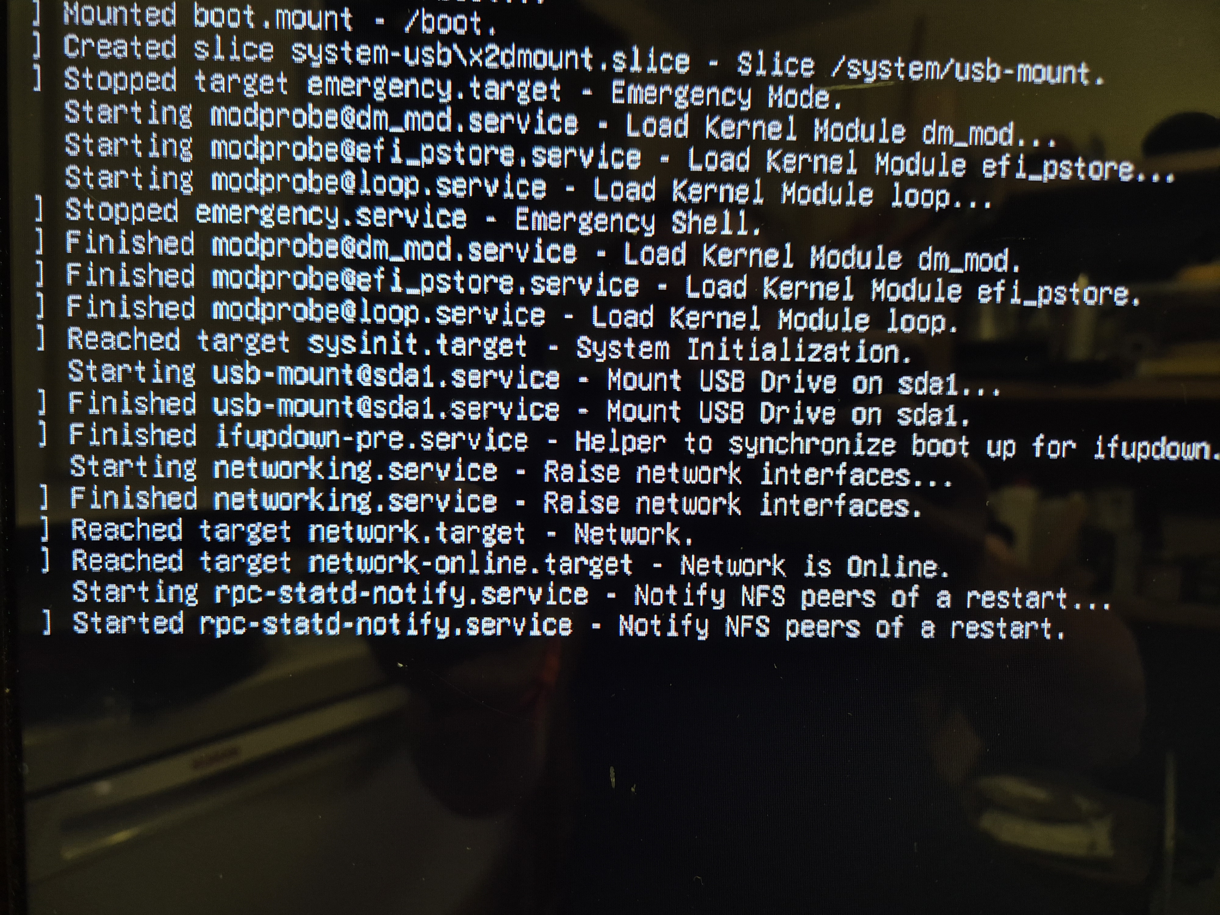

    Moin Zusammen,
    Wir hatten die Tage einen Stromausfall - durch den fehlerhaften Müllkalender ist mir aufgefallen, dass der Loxberry nicht mehr läuft. Beim booten bleibt er bei "Notify NFS peers of restart" hängen. Ich gehe davon aus, dass die Verbindung zum NAS nicht funktioniert (Passwort geändert).
    Hat jemand eventuell einen Idee, wie ich den Loxberry zum Start bewegen kann?

    Wenn du das Passwort zurück änderst, startet der LB dann wieder?

      Nein - habe alle geänderten Passwörter auf die alten PW zurück gesetzt; am NAS kommt auch keine Fehlermeldung, dass eine Anmeldung mit falschem Passwort versucht wird.

    ... ich muss irgendwie das Boot-Script anpassen und den NFS-Mount raus nehmen.

      Ich denke eher, dass das filesystem einen mit hat. Denn dieser notify-service wurde ja gestartet. Wie es danach weitergehen soll ist ja derzeit unklar

      Hab das gute Teil jetzt aus dem Zählerschrank ausgebaut und alle USB-Kabel abgezogen (u.a USV, SmartMeter) und die 1-Wire Verkabelung und jetzt bootet er bei mir aufm Schreibtisch
      Gott sei Dank, aber jetzt geht die Sucherei los.
      Nachtrag:
      OK - zu früh gefreut - beim Neustart hängt das sch... Teil wieder.

        Wenn du ein anderes Linux System zur Verfügung hast, dann sollte man mal versuchen die SD Karte dort zu mounten (über einen Kartenleser) um dann zumindest alle wichtigen Konfig Dateien der Plugins (also am besten alle Plugin Verzeichnise) zu sichern.
        Dann auf neuer Karte eine neuer System aufsetzen, und mit dem gesicherten Dateien händisch wieder alles zum Laufen bekommen.
