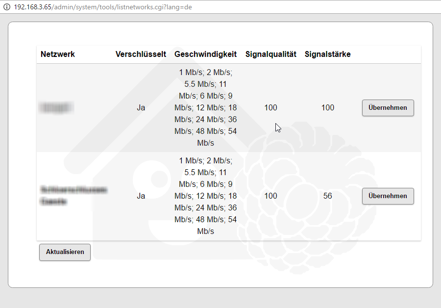

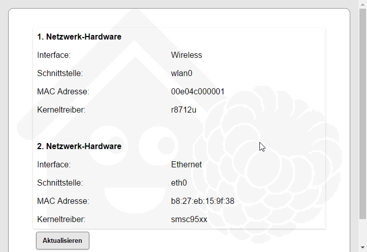

    was muss Ich machen damit im Menü Netzwerk der interne Wlan Adapter auftaucht?
    wenn Ich im Cli "iwlist Wlan0 scan" eingebe werden Netzwerke gefunden also sollte Wlan mal funktionieren, aber im Webinterface unter Netzwerkadapter ist alles leer.
    LG Pe
    • 4739
    Mmhh, das sollte eigentlich funktionieren. Wird der Adapter unter "Netzwerkadapter" angezeigt? Passiert dann etwas, wenn Du unter "Suche Netzwerke" auf aktualisieren klickst?

      oben ist im Moment Kabelgebundenes Netzwerk angehackt hab aber auch schon probeweise Funknetzwerk angehackt (ohne speichern) dann gehe ich rechts auf den Button Netzwerkadapter und da sehe ich den Button aktualisieren und sonst nichts (auch nicht den Eth Aapter) und wenn Ich da drauf klicke passiert nichts :-(

          Wenn Du es testen möchtest kannst Du die anhängende Datei mal entpacken und nach /opt/loxberry/system/network kopieren. Dann kannst Du das Funknetzwerk aktivieren und die Daten Deines Netzwerkes von Hand eingeben. Dann speichern und neu booten.
          Es es geht müsste sich der LoxBerry in Deinem WLAN einwählen. Wenn es fehl schlägt ist dann trotzdem noch die Verbindung über Ethernet aktiv - hast also eine FallBack-Variante.

              Mit händischem Eintragen funktioniert es
              D. h. da wird dir die WLAN-Hardware und auch die gefundenen Netze angezeigt?
            • Peter B
              Peter B kommentierte
              nein es wird nix angezeigt, aber wenn Ich es händisch in die Datei eintrage verbindet er sich mit dem Wlan nach einem Neustart

                          D. h. Du nutzt den WLAN-Adapter, den der RaspPi3 mitbringt? Der wird bei mir nicht mal unter Hardware angezeigt - es ist also kein Treiber geladen. Ich habe dann ein "apt-get update", "apt-get upgrade" und "apt-get dist-upgrade" durchgeführt. Da wurde natürlich auch massig aktualisiert - nur der WLAN-Adapter geht immer noch nicht ;-(

                          Jepp mein WLan-Adapter funktioniert ;-)
                          deswegen auch hier https://www.loxforum.com/forum/proje...niserver-nicht das Zurückrudern :-D da ich dann über die UI der Fritzbox feststellen konnte das er sich die Feste für LAN genommen hat aber eine aus dem DHCP Pool für WLAN zugewiesen bekommen hat.
                      • Silvio Urban
                        • 04.01.2017
                        • 40
                        Beide Adapter vorhanden und Adressiert, warum es bei mir funktioniert und beim Erfinder des ganzen nicht ist natürlich etwas verwunderlich ;-)
