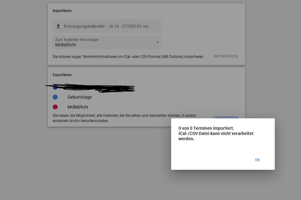

    Also installiert ist das Plugin owncloud 0.3, wenn ich dann dort auf owncloud gehe wird mir die Version 9.1 angezeigt.
    das Zugreifen prt FTP funktioniert ja (siehe Bild im Pos#12), nur finde ich dort nicht den beschrieben Ort "apps" wohin ich den Ordner "calendar" (download von der owncloud seite) kopieren kann.
    das ist mein Problem dabei. Und demzufolge kann ich auch die App calendar nicht im owncloud aktivieren um wiederum den Müllabfuhr.ics zu importieren. Auf diesen möchte ich ja dann mittels caldav4lox zugreifen.
    Bzgl. google bekomme ich beim import die Meldung - siehe screenshot
    weiss nicht weshalb er auf eine ical/csv Datei dabei verweist, wo es doch eine *.ics ist

      Hmm, die Frage ist ja ob owncloud die Daten importieren kann wenn Google da ein Problem damit hat. Vllt ist die ja nicht RFC konform.
      Kannst Du denn den Kalender nicht schon importieren?
      *.ics zu den Dateien hochladen und dann die ics dort anlicken

        wenn ich die ics-Datei zu den owncloud-Dateien hochlade und dann dort öffne, sehe ich einfach nur den Programmcode.
        Es fehlt definitiv die calendar-App und die zu installieren bekomme ich ncht hin
        Hatte auch schon das owncloud-plugin gelöscht und neu installiert, ohne erfolg. Allerdings hat sich der loxberry da auch Einiges gemerkt, dann nach der Neuinstall waren der Servername etc. bereits bekannt.
        Habe die ics-Datei in mein Outlook problemlos importiert und dann Outlook mit google syncronisiert, so funktioniert die Terminangabe im Google-Müllabfuhr-Kalender - komisch
