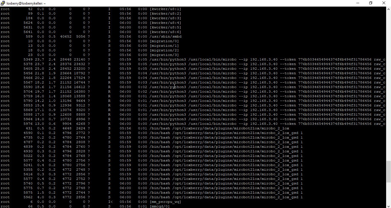

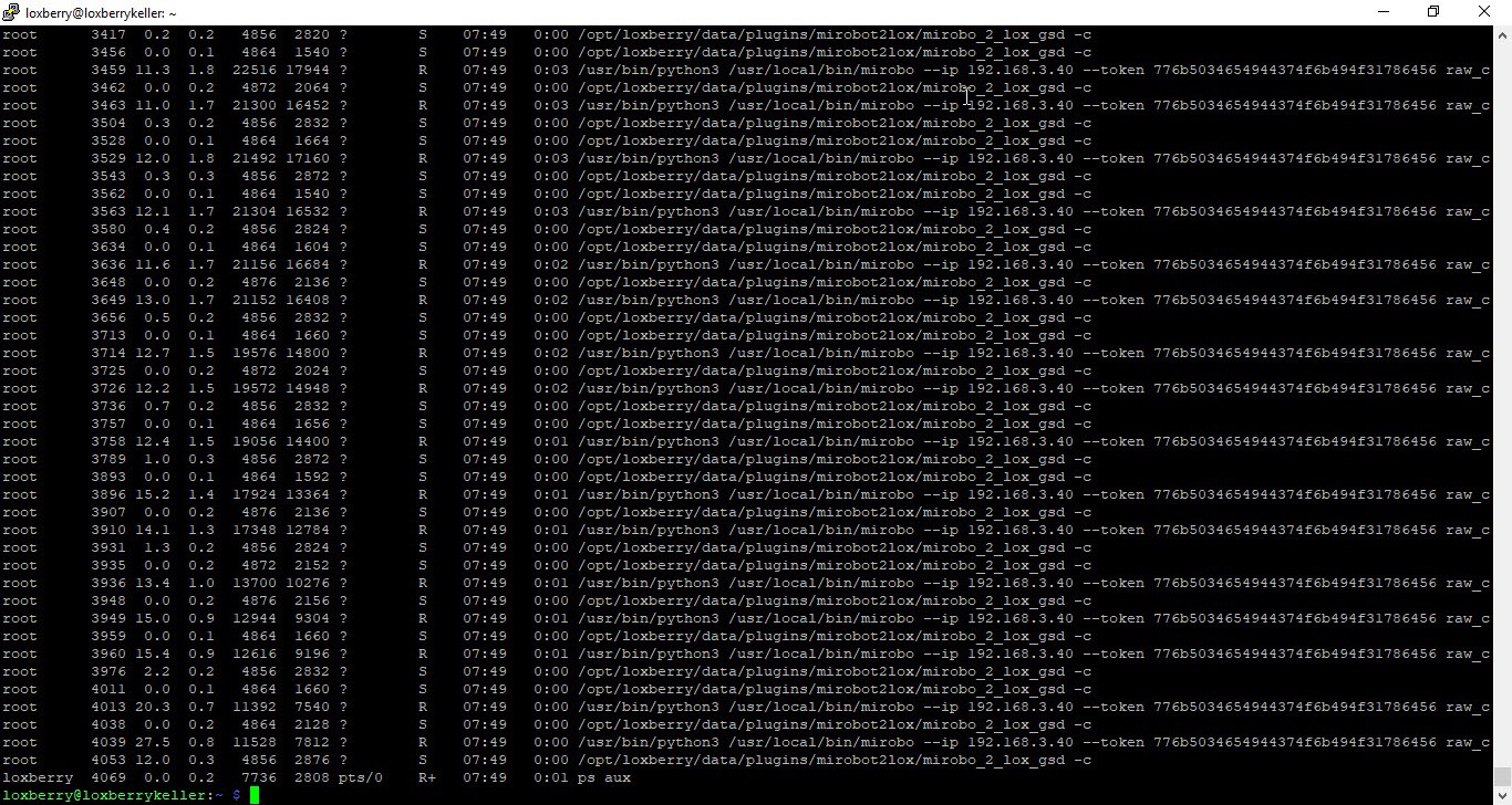

          #200
          Moin hismastersvoice
          Ich habe etliche mirobo Prozesse laufen. Auch ein Reboot hilft nicht. Ich meine, dass das früher nicht so war. Oder ist das so normal? Der Robo ist per ping erreichbar.
Ansichten: 863
Größe: 471,2 KB
            • 7319
            #201
            Nein auf keinen Fall, es dürfen max 3 Prozesse sein.

              • 4748
              #202
              Sieht leider nicht besser aus. Die Prozesse belegen mittlerweile 90% CPU Last.

                #203
                Was ist das für ein raw_command das in den oberen Prozessen ausgeführt wird?
                  • 4748
                  #204
                  Keine Ahnung :-) ich nutze nur dein Plugin und habe bzgl. des mirobots am LoxBerry nichts eigenes gebastelt.
                  ich exportiere heute Abend die Liste mal als TXT file. Dann müsste man das sehen.
                    Liegt bestimmt am Loxberry ;-)
                  • 4748
                  #205
                  hismastersvoice Hier kommt die Prozessliste als TXT-File. Die Raw-Kommandos sind:
                  root      2043 20.2  2.4  28452 23336 ?        S    18:28   0:05 /usr/bin/python3 /usr/local/bin/mirobo --ip 192.168.3.40 --token 776b5034654944374f6b494f31786456 raw_command get_status
                  root      2099 24.0  2.4  28448 23552 ?        R    18:28   0:06 /usr/bin/python3 /usr/local/bin/mirobo --ip 192.168.3.40 --token 776b5034654944374f6b494f31786456 raw_command get_status
                  root      2177 23.9  2.3  26924 21912 ?        R    18:28   0:05 /usr/bin/python3 /usr/local/bin/mirobo --ip 192.168.3.40 --token 776b5034654944374f6b494f31786456 raw_command get_consumable
                  root      2206 23.7  2.3  26972 22000 ?        R    18:28   0:05 /usr/bin/python3 /usr/local/bin/mirobo --ip 192.168.3.40 --token 776b5034654944374f6b494f31786456 raw_command get_consumable
                  root      2221 26.2  2.3  26564 22056 ?        R    18:28   0:05 /usr/bin/python3 /usr/local/bin/mirobo --ip 192.168.3.40 --token 776b5034654944374f6b494f31786456 raw_command get_status
                  root      2345 24.7  2.0  24288 19704 ?        R    18:28   0:04 /usr/bin/python3 /usr/local/bin/mirobo --ip 192.168.3.40 --token 776b5034654944374f6b494f31786456 raw_command get_consumable
                  root      2351 32.4  2.1  24672 20160 ?        R    18:28   0:05 /usr/bin/python3 /usr/local/bin/mirobo --ip 192.168.3.40 --token 776b5034654944374f6b494f31786456 raw_command get_status
                  root      2402 26.0  1.8  21496 17160 ?        R    18:28   0:03 /usr/bin/python3 /usr/local/bin/mirobo --ip 192.168.3.40 --token 776b5034654944374f6b494f31786456 raw_command get_consumable
                  root      2417 28.2  1.7  21500 16832 ?        R    18:28   0:03 /usr/bin/python3 /usr/local/bin/mirobo --ip 192.168.3.40 --token 776b5034654944374f6b494f31786456 raw_command get_status
                  root      2505 24.5  1.6  20140 15572 ?        R    18:28   0:02 /usr/bin/python3 /usr/local/bin/mirobo --ip 192.168.3.40 --token 776b5034654944374f6b494f31786456 raw_command get_status
                  root      2550 29.8  1.6  19752 15396 ?        R    18:28   0:02 /usr/bin/python3 /usr/local/bin/mirobo --ip 192.168.3.40 --token 776b5034654944374f6b494f31786456 raw_command get_consumable
                  root      2602 34.3  1.5  18804 14404 ?        R    18:28   0:02 /usr/bin/python3 /usr/local/bin/mirobo --ip 192.168.3.40 --token 776b5034654944374f6b494f31786456 raw_command get_status
                  root      2643 31.2  1.0  13700 10036 ?        R    18:28   0:01 /usr/bin/python3 /usr/local/bin/mirobo --ip 192.168.3.40 --token 776b5034654944374f6b494f31786456 raw_command get_consumable
                  root      2709 33.5  0.8  11984  8448 ?        R    18:28   0:00 /usr/bin/python3 /usr/local/bin/mirobo --ip 192.168.3.40 --token 776b5034654944374f6b494f31786456 raw_command get_status
                  root      2741 50.0  0.7  10984  7364 ?        R    18:28   0:00 /usr/bin/python3 /usr/local/bin/mirobo --ip 192.168.3.40 --token 776b5034654944374f6b494f31786456 raw_command get_consumable

                      • 4748
                      #208
                      Hallo hismastersvoice
                      Ich habe imme rnoch das Problem, dass zahlreiche Instanzen gestartet werden und den LoxBerry zu 100% auslasten. Neuinstallation der mii und Neuinstallation des Plugins haben nichts gebracht. Auf der KOmmandozeile funktioniert die Kommunikation zum Robo einwandfrei.
                      root      3158  0.0  0.3   4868  2888 ?        S    08:45   0:00 /opt/loxberry/data/plugins/mirobot2lox/mirobo_2_lox_gsd -c
                      root      3335  0.0  0.2   4868  2832 ?        S    08:45   0:00 /opt/loxberry/data/plugins/mirobot2lox/mirobo_2_lox_gsd -c
                      root      3366  0.0  0.2   4868  2836 ?        S    08:45   0:00 /opt/loxberry/data/plugins/mirobot2lox/mirobo_2_lox_gsd -c
                      root      3448  0.0  0.2   4868  2848 ?        S    08:45   0:00 /opt/loxberry/data/plugins/mirobot2lox/mirobo_2_lox_gsd -c
                      root      3517  0.0  0.2   4868  2828 ?        S    08:45   0:00 /opt/loxberry/data/plugins/mirobot2lox/mirobo_2_lox_gsd -c
                      root      3584  0.0  0.2   4868  2836 ?        S    08:45   0:00 /opt/loxberry/data/plugins/mirobot2lox/mirobo_2_lox_gsd -c
                      root      3695  0.0  0.2   4868  2840 ?        S    08:45   0:00 /opt/loxberry/data/plugins/mirobot2lox/mirobo_2_lox_gsd -c
                      root      3755  0.0  0.2   4868  2840 ?        S    08:46   0:00 /opt/loxberry/data/plugins/mirobot2lox/mirobo_2_lox_gsd -c
                      root      3821  0.0  0.2   4868  2812 ?        S    08:46   0:00 /opt/loxberry/data/plugins/mirobot2lox/mirobo_2_lox_gsd -c
                      root      3885  0.0  0.2   4868  2832 ?        S    08:46   0:00 /opt/loxberry/data/plugins/mirobot2lox/mirobo_2_lox_gsd -c
                      root      3962  0.1  0.3   4868  2944 ?        S    08:46   0:00 /opt/loxberry/data/plugins/mirobot2lox/mirobo_2_lox_gsd -c
                      root      4027  0.0  0.2   4868  2840 ?        S    08:46   0:00 /opt/loxberry/data/plugins/mirobot2lox/mirobo_2_lox_gsd -c
                      root      4109  0.1  0.3   4868  2876 ?        S    08:46   0:00 /opt/loxberry/data/plugins/mirobot2lox/mirobo_2_lox_gsd -c
                      root      4293  0.1  0.3   4880  2852 ?        S    08:46   0:00 /opt/loxberry/data/plugins/mirobot2lox/mirobo_2_lox_gsd -c
                      root      4373  0.1  0.2   4868  2836 ?        S    08:46   0:00 /opt/loxberry/data/plugins/mirobot2lox/mirobo_2_lox_gsd -c
                      root      4416  0.1  0.3   4868  2884 ?        S    08:46   0:00 /opt/loxberry/data/plugins/mirobot2lox/mirobo_2_lox_gsd -c
                      root      4476  0.1  0.2   4868  2832 ?        S    08:46   0:00 /opt/loxberry/data/plugins/mirobot2lox/mirobo_2_lox_gsd -c
                      root      4575  0.0  0.3   4860  2868 ?        S    08:46   0:00 /opt/loxberry/data/plugins/mirobot2lox/mirobo_2_lox_gsd -c
                      root      4664  0.0  0.1   4864  1536 ?        S    08:46   0:00 /opt/loxberry/data/plugins/mirobot2lox/mirobo_2_lox_gsd -c
                      root      4668  4.6  2.4  28376 23288 ?        R    08:46   0:06 /usr/bin/python3 /usr/local/bin/mirobo --ip 192.168.3.40 --token 776b5034654944374f6b494f31786456 raw_c
                      root      4690  0.0  0.1   4868  1536 ?        S    08:46   0:00 /opt/loxberry/data/plugins/mirobot2lox/mirobo_2_lox_gsd -c
                      root      4697  4.5  2.4  28452 23156 ?        S    08:46   0:05 /usr/bin/python3 /usr/local/bin/mirobo --ip 192.168.3.40 --token 776b5034654944374f6b494f31786456 raw_c
                      root      4704  0.0  0.2   4860  2816 ?        S    08:46   0:00 /opt/loxberry/data/plugins/mirobot2lox/mirobo_2_lox_gsd -c
                      root      4758  0.0  0.1   4864  1536 ?        S    08:47   0:00 /opt/loxberry/data/plugins/mirobot2lox/mirobo_2_lox_gsd -c
                      Leider finde ich nirgends den C-Code, den Du verwendest. Wärst Du bereit den zur Verfügung zu stellen? Dann könnten wir gemeinsam weiterentwickeln. Ich habe dazu erst einmal ein Repository angelegt und gebe Dir da gerne Schreibzugriff drauf: https://github.com/mschlenstedt/LoxB...MiRobot2Lox-NG
                      Das beim Start durch den Daemon die miio-Tools nicht mehr nachinstalliert werden, liegt vermutlich daran, dass zu diesem Zeitpunkt die Internetverbindung noch nicht steht (ist neu mit LoxBerry 1.0). Dafür gibt es schon Lösungen und wir könnten das schnell fixen.
                        C-Code?
                        Der Code ist Bash und liegt in data/plugins/mirobo2lox
                      • 4748
                      #209
                      hismastersvoice Ah, ok. Manchmal liegt die Lösung so Nahe :-) Ich dachte immer Du hättest das irgendwie in C implementiert. Weiß auch nicht mehr, wie ich darauf komme... Da ich Not hatte (meine Frau macht Druck ;-)) habe ich schonmal angefangen ein wenig zu ändern. In Perl versteht sich - ist das einzigste, was ich gescheit kann :-)
                      EDIT: Doch C.... /opt/loxberry/data/plugins/mirobot2lox/mirobo_2_lox_gsd
                      Zuletzt geändert von Prof.Mobilux; 21.08.2018, 04:56.
                        • 7319
                        #210
                        Tausche mal die Files in Data gegen die angehängten aus.
                        Ich halte es aber trotzdem für den falschen Ansatz wenn nur du dieses Problem hast ein neues Plugin zu machen. Vielleicht sollte man die Ursache suchen warum es nicht beendet wird.
                        Du kannst am Ende des Skript ....gsd eine exit 0 einfügen um zu sehen ob es dann geht.
