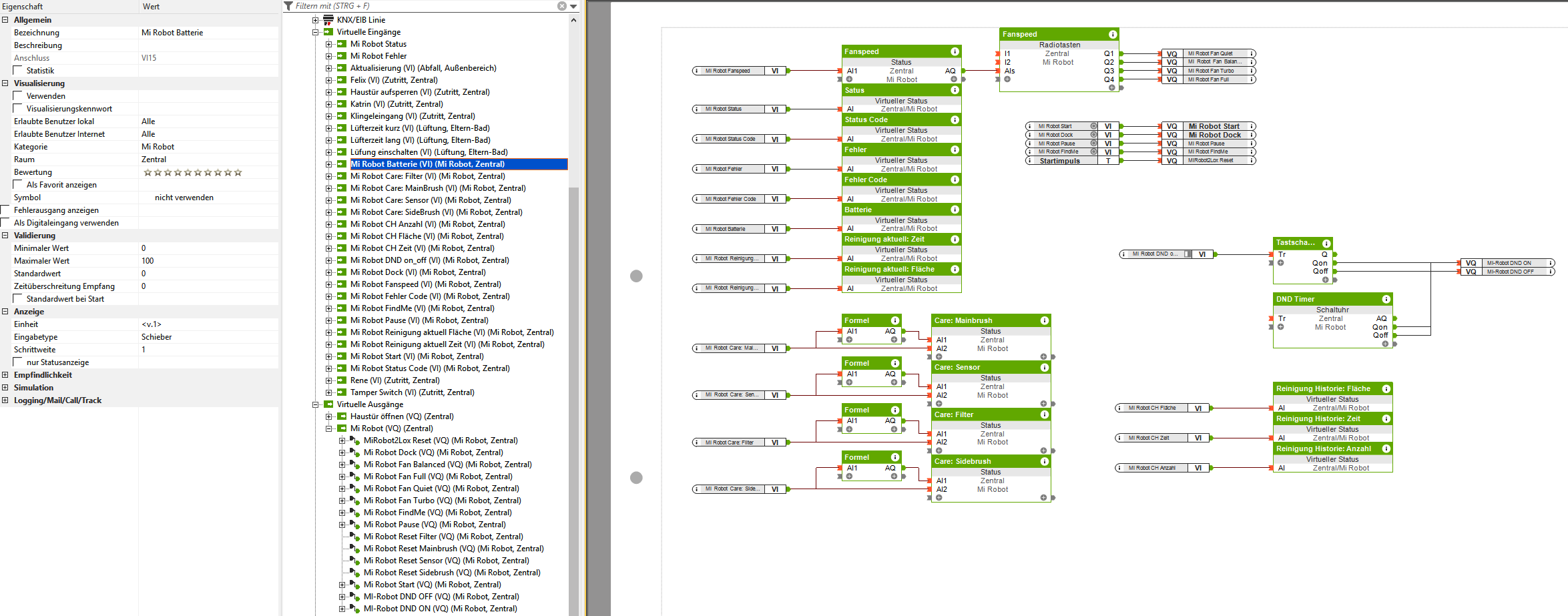

                #114
                Nein kein schlechter Tag, eher einer wie die letzte Zeit immer.
                Du warst jetzt wohl der Leidtragende für die zig Mails die ich heute mit so doofen Fragen bekommen habe, die wenn man liest nicht gefragt hätten werden müssen.
                Und das schlimme das häuft sich die letzte Zeit.
                zu 1.
                Viel einfacher geht es nicht
                Klicke auf die Grafik für eine vergrößerte Ansicht  Name: 2018-02-13_21-39-34.png Ansichten: 1 Größe: 28,0 KB ID: 143073

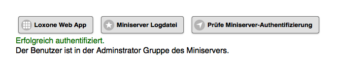

                #115
                ich habe ein Problem mit dem Empfang der Daten am MS. An den VIs kommen keine Werte an. Der Loxberry kann die Daten vom Robot abfragen, ebenso funktionieren die UDP Befehle vom MS an den Robot (der Token und die UDP Config sollten somit in Ordnung sein).
                Die Version vom LoxBerry ist die 1.0.1, am MS hab ich 9.1, MiRobot2Lox 0.4.0, Roboter 3.3.9_003095. MS, LoxBerry und Robot bekommen vom DHCP eine fix zugewiesene IP (hatte MS und LoxBerry auch schon manuell konfiguriert - ohne Erfolg).
                Basis war das Template aus dem Wiki (VIs wurden neu angelegt und kontrolliert, im Plugin eingetragen). Im Plugin hatte ich testweise nur einen VI eingetragen - ohne Erfolg.
                Die anderen VIs (Klingeleingang, Haustür aufsperren, Tamper Switch) vom Intercom funktionieren ohne Probleme.
                Hier ein Auszug aus dem Plugin-Log und ein Screenshot der Config:

                    #117
                    Hängen beide im selben Netz. Der MS ist vom LoxBerry aus Pingbar, wird im Netz gefunden und erfolgreich authentifiziert. Kennst du hier ev. noch eine andere Möglichkeit zum Testen?
                      Konnte eben noch einen Hinweis hier im Forum finden! Es befindet sich ein Sonderzeichen im MS Passwort. Hiermit hat angeblich der LoxBerry ein Problem. Werde ich heute Abend testen 😉

                      Das war's! Neuen User angelegt OHNE Sonderzeichen und es geht! Das Sonderzeichen war eine ")" - sollte allerdings eigentlich Unix konform sein, oder?
                      Danke für eure Bemühungen! Und danke für das Plugin und den LoxBerry an dieser Stelle! Tolle Arbeit! 😊
                        Bei mir gehen fast alle Sonderzeichen. Was nicht geht ist /\{}[]; diese werden bei Bash falsch interpretiert.
                        Welches Sonderzeichen hattest du?
                        Es war eine ) - was mir noch aufgefallen ist, ein . im Username. Aber mit einem eigenen User funktioniert es ja nun - für mich absolut in Ordnung.
                        hismastersvoice fyi solltest du das noch nicht gesehen haben: In LB1.0 stehen die Credentials (User und PW) url-encoded in der general.cfg.
                        Die runden Klammern sind davon aber nicht betroffen. Die genannten anderen Zeichen /\{}[]; werden alle encoded.
