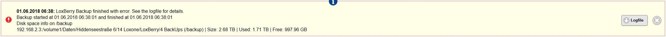

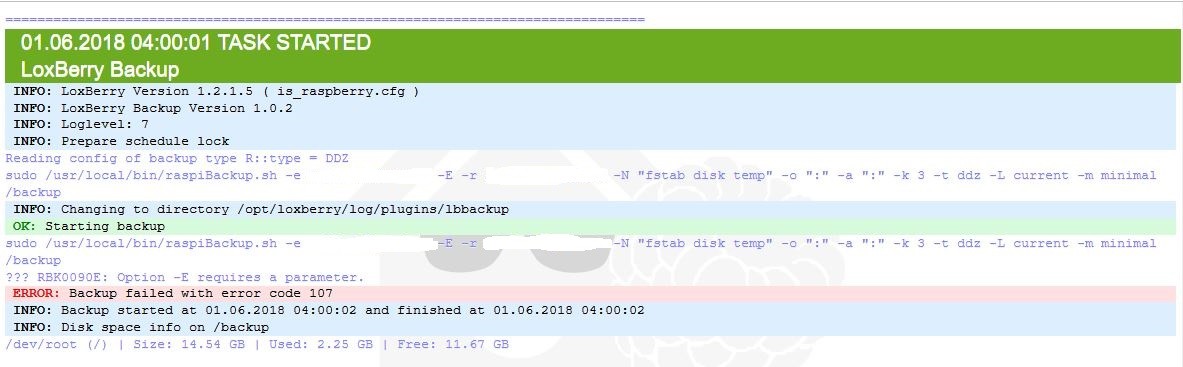

      Moin, nachdem ich hier so vollmundig versprochen habe zu helfen, ist mir heute aufgefallen, dass es bei mir seit Ende April auch nicht mehr läuft.
      Screenshots meines manuellen Versuchs nach dem Fehler heute nacht. Er mountet korrekt, aber das BackUp läuft nicht durch. NAS ist an, Rechte sind richtig vergeben.
      Klicke auf die Grafik für eine vergrößerte Ansicht  Name:  Ansichten: 1 Größe: 40,7 KB ID: 156497Klicke auf die Grafik für eine vergrößerte Ansicht  Name:  Ansichten: 1 Größe: 67,0 KB ID: 156498Klicke auf die Grafik für eine vergrößerte Ansicht  Name:  Ansichten: 1 Größe: 28,5 KB ID: 156499
      Aufgefallen ist es mir, weil ich vor ein paar Tagen das BackUp auf die aktuellste Version gehoben habe und ich nun Fehler-Mails bekomme.
      Das hatte ich probiert, weil er heute nacht scheinbar keinen Zugriff hatte auf die NAS und das Mounten fehschlug:

        Das scheint aber was anderes zu sein als das Mount-Problem.
        Der gezeigte -E Fehler kommt möglicherweise von mir, das muss ich mir ansehen. Wenn diu das Setting „Traditionelle E-Mail Benachrichtigung“ abschaltest, sollte es gehen.
        Das schau ich mir an, was genau für -E fehlt.

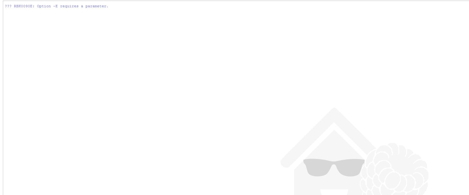

            Und wenn ich versuche das Backup ohne gemounteted Laufwerk zu erstellen erhalte ich folgende Fehlermeldung:

            ??? RBK0027E: No external device mounted on /backup. SD card would be used for backup.
            20180617-160149: MSG ??? RBK0027E: No external device mounted on /backup. SD card would be used for backup.
            Invocation parms: ' -N fstab disk temp -o : -a : -k 3 -t ddz -L current -m minimal /backup'

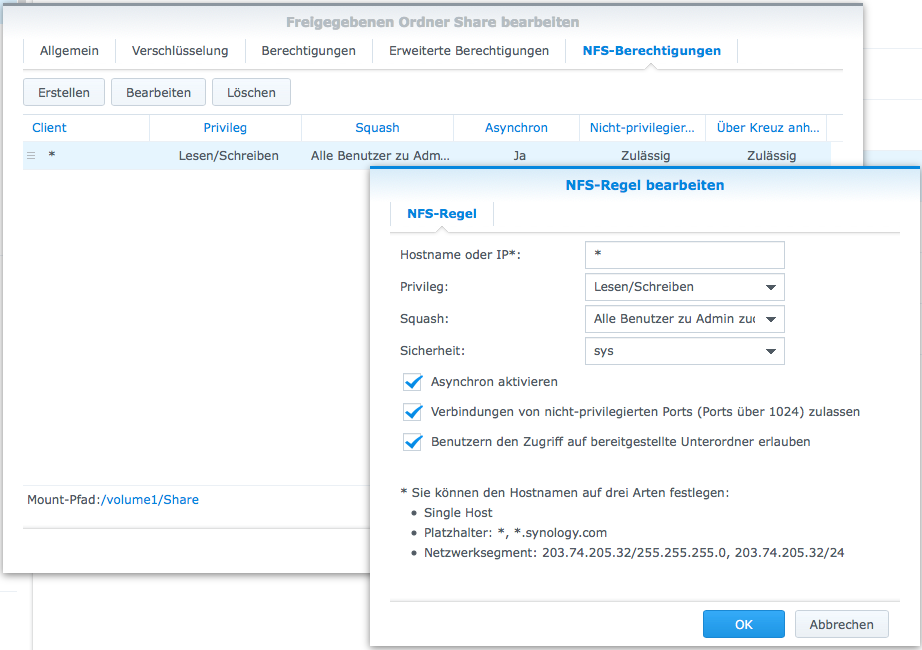

              Und so siehts in der Synology aus (Mount-Pfad)

                Zwischen ...Share und /backup muss auf alle Fälle schonmal ein Leerzeichen und dann ist am Ende ein doppeltes nofail. Hast Du da vielleicht irgendwelche Scripte am LB mehrfach ausgeführt? Mindestens 1 der Beiden muss weg

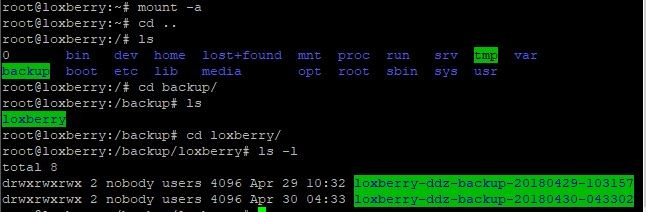

                    Soderle, das Backup ist nun durchgelaufen (successfully) - allerdings sind auch Syntax Errors im Log:
                    Und wie erwartet ist das gemountete Laufwerk nach Neustart weg :-(
