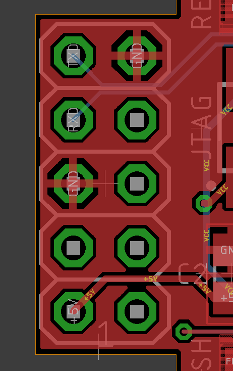

    Leider gar nicht (afaik), da das Pinout der anderen seriellen Schnittstellen am GPIO nicht zum Modul passen würde. Siehe https://pinout.xyz/pinout/uart#
    Du kannst über die config.txt die - auf dem Pi4 mehrfach vorhandenen - UART's umlegen bzw. einschalten: https://www.raspberrypi.com/document...iguration.html
    Eventuell bekommst du das mit ein paar Jumper-Wires zum laufen. Hier das Pinout vom CC2652 Modul (Ansicht von oben):
    Klicke auf die Grafik für eine vergrößerte Ansicht  Name: Bildschirmfoto 2022-06-15 um 14.47.53.png Ansichten: 0 Größe: 19,6 KB ID: 349857
    Findest du auch unter https://github.com/codm/cc2652-raspberry-pi-module

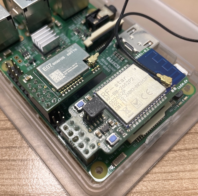

    Ich habe ZigBee und Homematic (nicht IP) im Parallelbetrieb weil ich ein 868MHz CC1101 Funkmodul direkt am SPI habe, was von Homegear angesteuert werden kann und damit im MQTT landet. Läuft aber nur mit Homematic und nicht mit HomematicIP.
    Homegear implementiert die Software die auf dem CUL (oder HM-MOD-RPI-PCB) läuft selbst und spricht das Funkmodul direkt an. Leider, wegen Closed Source von eq3 für HMIP, eben nur Homematic.
    Klicke auf die Grafik für eine vergrößerte Ansicht  Name: codm-cc1101-cc2652p2-rpi-modules.jpg Ansichten: 0 Größe: 220,0 KB ID: 349856

          Dann könnt ich auch den vorhandene ZigBee USB Stick nehmen und das Modul auf die ersten Pins stecken.
          Aber das ZigBee Modul von pmayer hab ich mir ja erst gekauft.
          Und es muss doch auch auf den GPIO gehen.
          Die 3,3V und GND auf PIN 17 und 25 würden zum HM-Modul passen…
          Sonst sollte doch nur noch RX und TX fehlen.

          Schau dir das hier nochmal an. Thereotisch "muss" es gehen.

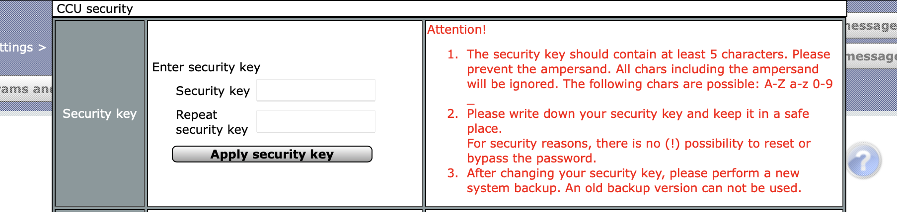

            Guten Abend zusammen,
            das LoxMatic Plugin finde ich sehr interessant.
            Ich habe gestern einfach mal für Testzwecke die SD-Karte von meinem LoxBerry Pi in meine CCU3 gesteckt und gebootet.
            Das LoxMatic Plugin 1.0 hat auf anhieb funktioniert.
            Ich konnte auch Geräte anlernen, dabei bin ich allerdings darüber gestolpert, dass ich den System-Sicherheitsschlüssel nirgendwo ändern konnte!?
            Anbei ein Screenshot aus der CCU3, damit ihr seht was ich meine.
            Könnt ihr mir da auf die Sprünge helfen? Gibt es ein Menü im Homematic Manager das ich übersehen habe?
            Besten Dank im Voraus,
            Gruß Daniel

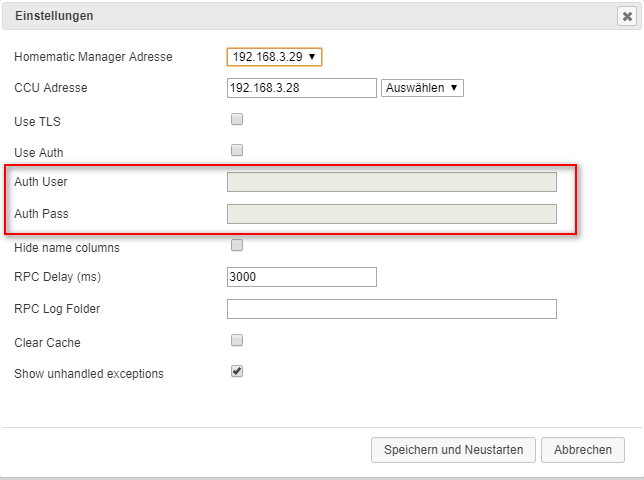

              Blackmagic Cool - eigentlich auch nicht verwunderlich. Die CCU3 ist ein Pi3.
              Mit dem Sicherheitsschlüssel habe ich mich noch nie beschäftigt. Wobei ich auch bei einigen Geräten rechts so ein Schlüsselsymbol habe. Keine Ahnung...
              Mir fallen nur zwei Stellen ein:
              In den Einstellungen - da wird aber auch ein Benutzername abgefragt, nicht nur ein Key:
Ansichten: 319
Größe: 24,2 KB

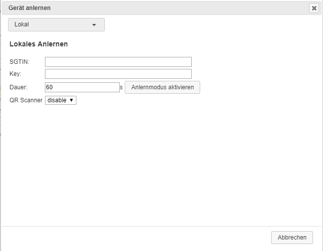

              Beim Anlernen von HmIP Geräten, wenn Du nicht "Via Key Server" sondern "lokal" auswählst:
Ansichten: 233
Größe: 13,5 KB
              Vielleicht fragst Du mal im Forum: https://homematic-forum.de/forum/vie...p?f=18&t=45134
              Sebastian antwortet da eigentlich immer prompt.​

                #325
                so wie ich den Homematic System-Sicherheitsschlüssel verstanden habe, handelt es sich hierbei um den Schlüssel der zur Verschlüsselung der Kommunikation zwischen den Einzelnen Homematic-Komponenten genutzt wird. Also die Kommunikation zwischen der Zentrale und den Sensoren/Aktoren, aber auch der direkte Kommunikation zwischen den Sensoren/Aktoren.
                Im Standard war dieser Schlüssel früher mal immer gleich, sodass es hier Sicherheitsprobleme gab.
                Deshalb habe ich ein großes Interesse daran nicht den Standard-Schlüssel zu verwenden, sondern einen eigenen.
                Das scheint im Homematic Manager nicht möglich zu sein
                Das heißt die CCU3 bleibt wohl erstmal bei mir in seiner "originalen" Form bestehen.
                Trotzdem danke für den Austausch
                Gruß Daniel
