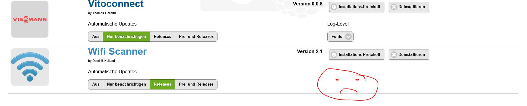

    Hallo Gagi
    irgendwie bin ich etwas , aber bei mir gibt es dort auch keine loglevel-Einstellung, bei anderen PlugIns schon
    Klicke auf die Grafik für eine vergrößerte Ansicht  Name: 1.JPG Ansichten: 0 Größe: 78,7 KB ID: 260102
    Gruß HRA

      Ich glaube, wir hatten beim Update auf LB 2.0 einen Bug, der die Loglevel-Auswahl in einer bestimmten Situation abgedreht hatte.
      Wenn du das Plugin nochmal auf die gleiche Version updatest, sollte es wieder kommen.
      Wenn nicht, gib Bescheid, dann erkläre ich dir, wo du was ändern musst.
      • HRA
        HRA kommentierte
        ok, ich habe jetzt das PlugIn in selber Version (2.1) nochmal "darüber" installiert. Installation wurde ohne Fehler abgeschlossen.
        Leider sehe ich nach wie vor keine Auswahl des loglevels
      • 11238
      #93
      Ok, ich hoffe, du kannst mit einem Editor (Windows: Notepad++, Linux: nano oder vi) umgehen 😉
      Öffne /opt/loxberry/data/system/plugindatabase.json
      Such dort das Wifiscanner Plugin
      Suche innerhalb der Plugin-Section den Eintrag loglevels_enabled und setze es auf 1.
      Speichern und die Plugin-Übersicht aktualisieren.

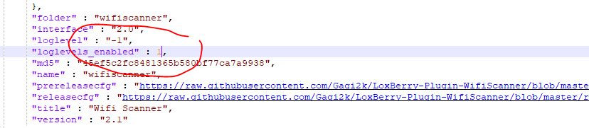

        Habe die plugindatabase.json gefunden aber da steht bereits bei enable die "1"
        Aber bei loglevel steht eine "-1", sollte da nicht mind. "0" sein?
        Klicke auf die Grafik für eine vergrößerte Ansicht  Name: 1.JPG Ansichten: 0 Größe: 54,3 KB ID: 260186
        Update:
        Habe imk loglevel aus "-1" eine "3" gemacht und somit wird es mir auch in der PlugIn-verwaltung angezeigt mit Startwert "Fehler"
        Habe nun auf DEBUG umgeschalten
        Christian Fenzl Danke für deine Hilfe
        Zuletzt geändert von HRA; 06.08.2020, 07:57.
        Gruß HRA
          Passt! Ich glaub, der Bug war so wie du beschreibst.
