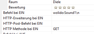

      Ich habe im Lox-MS folgenden UDP-Ausgang implementiert:
      Klicke auf die Grafik für eine vergrößerte Ansicht  Name: LOX-UDP-Ausgang Tablet.png Ansichten: 1 Größe: 2,4 KB ID: 147744
      Der dazugehörige Befehl bei Ein schaut so aus:
      Klicke auf die Grafik für eine vergrößerte Ansicht  Name: LOX-UDP-Ausgang Befehl.png Ansichten: 2 Größe: 3,9 KB ID: 147746

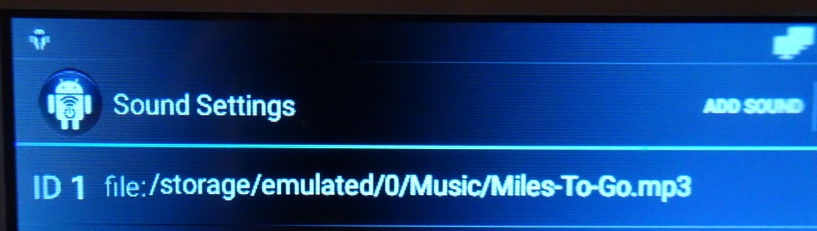

      Im Woli habe ich bislang folgendes unter Sound Settings eingetragen (ID1 = Pfad zur MP3-Datei):
      Klicke auf die Grafik für eine vergrößerte Ansicht  Name: Woli Sound ID 1.png Ansichten: 1 Größe: 584,4 KB ID: 147745

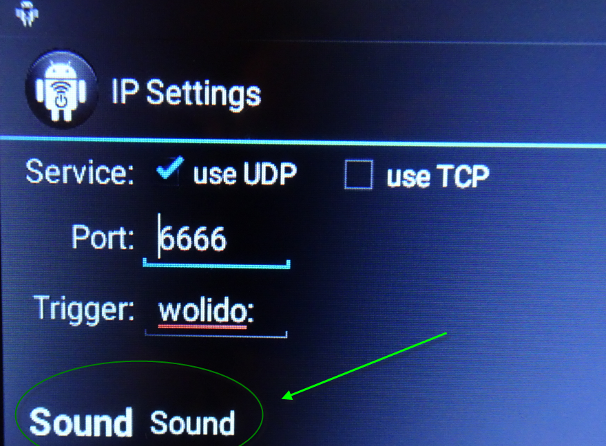

      In den IP-Settings habe ich folgendes eingetragen:
      Klicke auf die Grafik für eine vergrößerte Ansicht  Name: Woli Sound IP Settings.png Ansichten: 1 Größe: 955,9 KB ID: 147747
      Aber irgendwas scheint nicht zu funktionieren.
      Prinzipiell scheint die Verbindung Lox-MS zum Tablet (Woli) auch zu funktionieren. Denn mit genau den oben gezeigten Einstellungen und Parametern wird zumindest beim aktivieren des Befehls aus Loxone heraus ein Sound am Tablet abgespielt. Nur ist es leider nicht die MP3-Datei, sondern nur der, ich denke mal "Standard-Sound" für Benachrichtigungen. Hört sich an wie ein "Pling".
