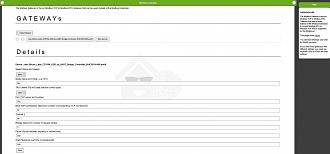

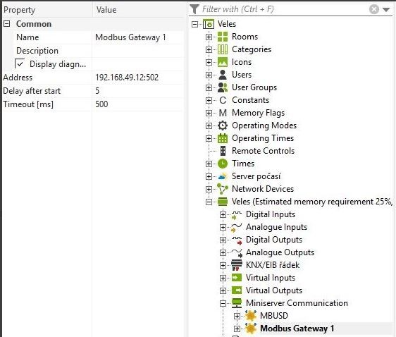

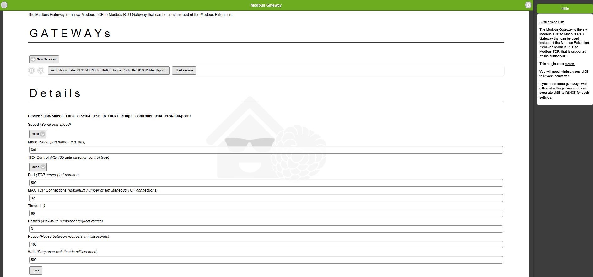

    Hab heute von User Gast das Modbus PRE-RELEASE Gateway Plugin für V1 in der Wiki entdeckt.
    Beschreibung vom Autor und Download:
    Im Klartext von Modbus RTU auf Modbus TCP.
    Die 5sec Beschränkung von Loxone ist natürlich weiterhin vorhanden.
    Als Hardware hab ich das hier am Loxberry V1.2.0.2 eingesetzt: https://www.amazon.de/gp/product/B01...?ie=UTF8&psc=1
    Von der Beschreibung schaut es so aus als ob man einfach die Modbusvorlagen aus der Config weiterhin verwenden kann.
    Der echte Test steht aber bei mir auch noch aus!
    Installiert schaut es so aus:
    Klicke auf die Grafik für eine vergrößerte Ansicht  Name: Modbus Gateway.JPG Ansichten: 1 Größe: 177,4 KB ID: 150535
    Klicke auf die Grafik für eine vergrößerte Ansicht  Name: Modbus I.JPG Ansichten: 1 Größe: 53,5 KB ID: 150536
    Klicke auf die Grafik für eine vergrößerte Ansicht  Name: Modbus II.JPG Ansichten: 1 Größe: 78,4 KB ID: 150537

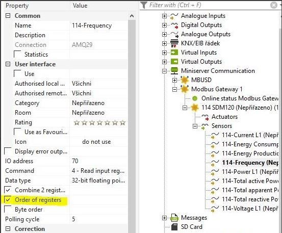

                    Hello @gh_net ,
                    it's probably caused by order of registers. You can check checkbox "Order of registers" in loxconfig for register reading (4 - Read input register) but not for writing (6 - Preset single register). unfortunatelly Loxone don't want to support it in writing - see communication with @hismastersvoice above.
                    So one possible solution is to build this function into mbusd. I'm in communication with author of the mbusd.

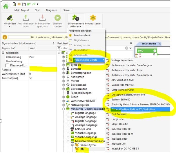

                      If its the Modbus Version of the P03/3 and not the normal RS485 it works with this pluign.
                    • technikblog
                      technikblog kommentierte
                      Yes, it is the P03/3 Modbus, good to hear. I will order the WINGONEER USB 2.0 auf RS485 Adapter from the first entry.
                    • 4627
Ansichten: 3293
Größe: 78,5 KB
