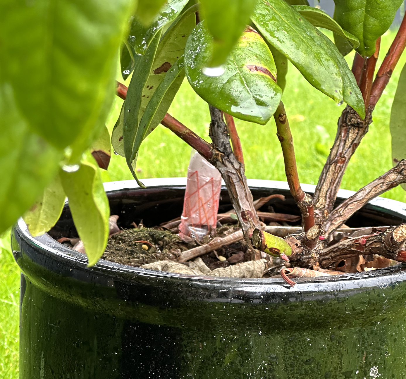

                      Hallo!
                      Da ich keine bessere Möglichkeit gefunden habe, fertig ein Gerät zu kaufen, dass meine Bodenfeuchte in meiner Wiese draußen zu messen, überlege ich den Xiaomi MiFlora Flower
                      ​irgendwie wasserdicht zu bekommen. Hat das schon jemand gemacht oder probiert?

                        ​I use a bag and some tape. Seems to work. You need to remember to keep them in the bluetooth range
Ansichten: 232
Größe: 3,04 MB
                        • FRECH
                          FRECH kommentierte
                          Thank you...maybe i will looking for an wifi product....

                        I tried some before this MI sensor and this is the best option I found
