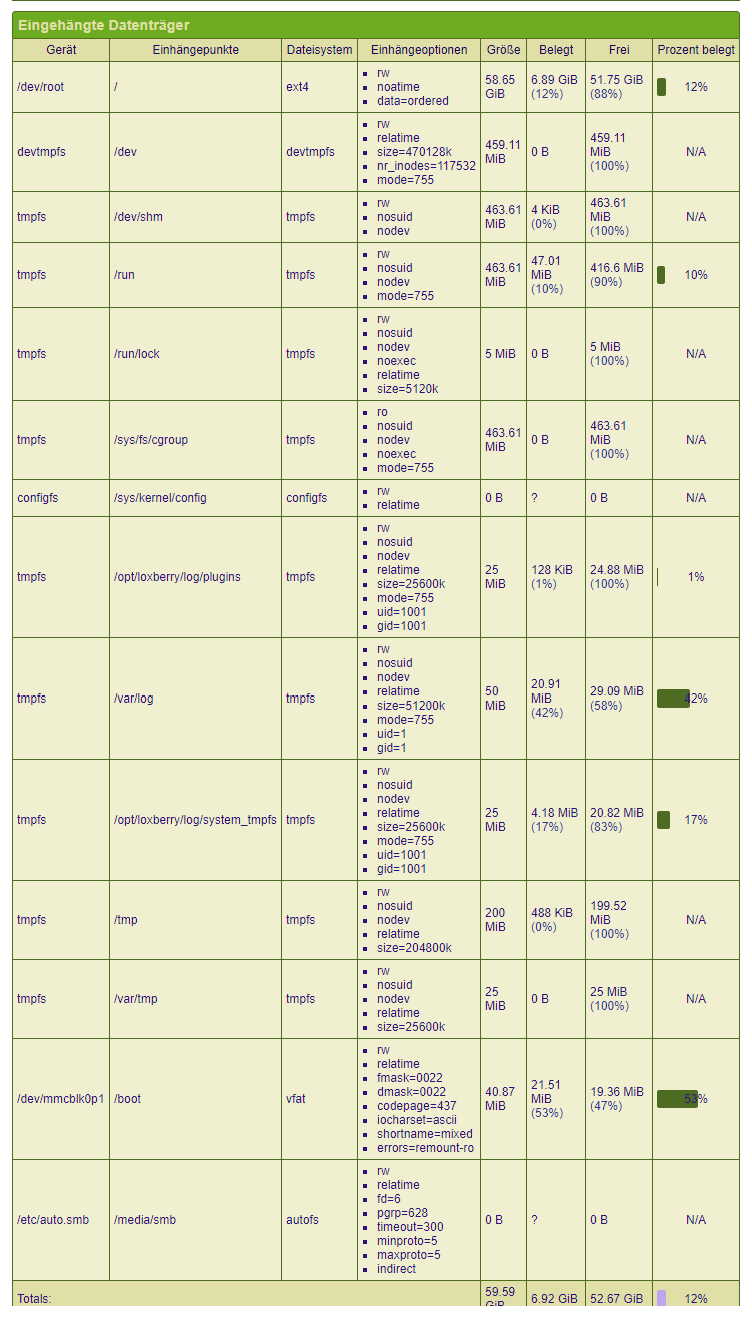

              Ich wollte gerade das weather4lox Plugin Updaten auf V 4.3.4. Leider erhielt ich diesen Fehler:
              /tmp/uploads/EoeQszJ9qH/LoxBerry-Plugin-Weather4Lox-Weather4Lox-V4.3.4/postupgrade.sh: 1: eval: Syntax error: Unterminated quoted string
              [COLOR=red][B]CRITICAL:[/B][/COLOR] Fehler während der Script-Installation, die Installation wurde beendet.
              removed '/tmp/EoeQszJ9qH.zip'
              (ganzes Log anbei)
              Plugin-Version zuvor - hmm bin mir nicht mehr sicher. Glaube es war V 4.3.2
              LoxBerry Version: 1.2.4.6 (aktuell)
              Auf dem LoxBerry / Raspberry ist auch noch Node-Red, InfluxDb und Grafana drauf, falls das Einfluss haben könnte...
              Nach dem Fehler wird mir nun das Plugin trotzdem als V 4.3.4 angezeigt. So wie ich das Log interpretiere, trat der Fehler beim Aufräumen auf. War das Update in dem Fall doch ziemlich erfolgreich? Das Plugin scheint jedenfalls zu funktionieren. Aber wollte euch dies trotzdem melden.
              Bin ich der Einzige der dieses Problem hat? Habe in den Github Issues und hier in den Vorposts zurück bis zum Releasedatum von 4.3.4 nichts dazu gefunden...

                Ich hab („intern“) auch schon die Vermutung geäußert, dass diesmal nicht der Upload Schuld ist, weil die Installation zu weit kommt. In diese Richtung brauchst du imho nicht weiter probieren.
                Leider sieht man im Log nicht, welche Zeile der postupgrade den Fehler wirft...
              • 4758
              #252
              Schau mal bitte unter "Mein LoxBerry" -> "System Information" -> "Eingehängte Datenträger", ob irgendein Datenträger bei Dir voll ist bzw. 100 MB freien Speicher hat.

                #253

                  Das sieht alles OK aus. Kannst Du mir einen Teamviewer-Zugang einrichten? Dann kann ich mir das anschauen. Am Besten per PN melden.
                  • mpeyer
                    mpeyer kommentierte
                    Ich habe heute das Loxberry Update auf 1.2.5.1 durchgeführt und soeben nochmals versucht das Plugin zu aktualisieren. Diesmal ist der Upgrade durchgelaufen ohne Fehler. Scheint als ob das Update hier was korrigiert hat bei mir.
