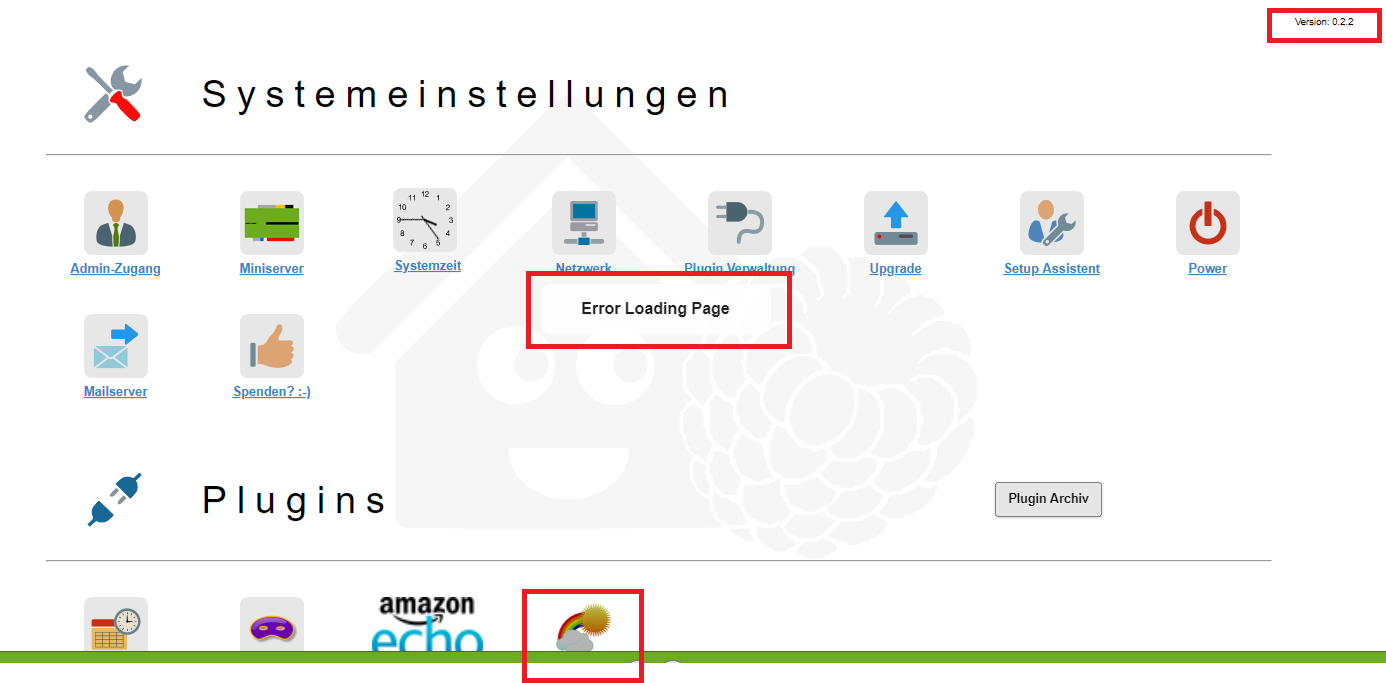

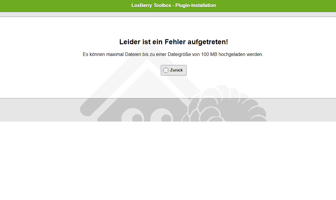

        #35
        ich habe ein Problem wo ich seit Tagen am verzweifeln bin. Ich habe seit längerem das wunderground Pugin am laufen was auch wunderbar funktioniert.
        Ich habe den Loxberry auf meinem QNAP laufen mit der Version 0.2.2.
        Nun möchte ich das neue Weather4Lox installieren damit ich den Emulator nutzen kann !!
        Wenn ich jedoch das Plugin installiere und anschließend öffnen möchte dann kommt " ERROR LOADING PAGE "
        Ich habe auch versucht ein Upgrade auf Version 1.2 zu machen. Dazu habe ich die .zip Datei heruntergeladen und anschließend installiert. Während der Installation kam dann die Fehlermeldung "es können maximal Dateien bis zu einer Größe von 100 MB hochgeladen werden."
        Kann mir jemand helfen und sagen wie ich vorgehen muss, wäre echt dankbar.
        Gruß Andy
          • 6318
          #36
          Fuzzy1983 Du hast einen QNAP laufen mit Version 0.2.2? Den solltest Du unbedingt mal updaten, denn da ist man schon bei Version 4.3.4.
          Wenn Du den Loxberry Version 0.2.2 meinst, dann ist das ja kein Wunder, da das Weather4Lox überhaupt nicht kompatibel zum Loxberry 0.2.2. ist und ich frage mich auch wo Du das gelesen haben willst.
          Du hast versucht ein Upgrade auf 1.2. zu machen? Von was? Vom Loxberry? Es gibt überhaupt kein Upgrade des LB von 0.2.2 auf 1.2.! Du hast eine ZIP geladen? Was soll das für eine Upgradezip sein?
          Du hast also einen alten Loxberry auf einem QNAP virtualisiert. Es weiß auch noch gar keiner wie. Ist aber auch egal, denn so wird das alles nichts. Du kannst keinen LB 0.2.x auf LB1.x.x updaten. In einer virtuellen Maschine noch viel weniger da hierzu auch ein komplett neues Betriebssystem notwendig ist. Du müsstest also warten bist irgendein User einen LB1.x auf einem QNAP virtualisiert und diesen dann zur Nutzung bereitstellt, oder Du musst Dir einen Raspberry kaufen.
          Wie dem auch sei, Du solltest Dir bevor Du irgendwelche Sachen ausprobierst, die Anleitungen und Versionsangaben durchlesen.
            Du kannst natürlich den Loxberry auf dem QNAP weiter laufen lassen. Du müsstest nur den Hostnamen über die Netzwerkeinstellung (neuer LB) ändern damit es keine Konflikte gibt. Wenn es allerdings nur um das CalDAV4Lox geht, so wäre der Umzug doch kein Problem da das CalDAV4Lox doch gar keine Konfiguration hat die man kompliziert wieder herstellen müsste

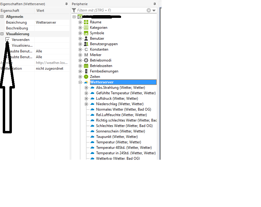

              #39
              Sodala, neuen Raspberry zugelegt, Loxberry mit aktueller Version neu aufgesetzt und das Weather4Lox Plugin installiert.
              !!! ES FUNKTIONIERT !!!
              Nur ein kleiner Hinweis wäre vielleicht im Loxwiki sehr hilfreich wo ich gerade sehr lange nicht drauf gekommen bin und wo vielleicht anderen auch helfen könnte
              Man muss in der Config im Peripheriebaum - Wetterserver ein häckchen bei Verwenden setzen !!
              Vielen Dank für das tolle Plugin und für eure Arbeit!!
                Steht das nicht im Wiki? Diskutiert wurde das aber schon mehrfach. Das Wiki ist doch eigentlich offen. Du solltest das auch selber eintragen können ;-)

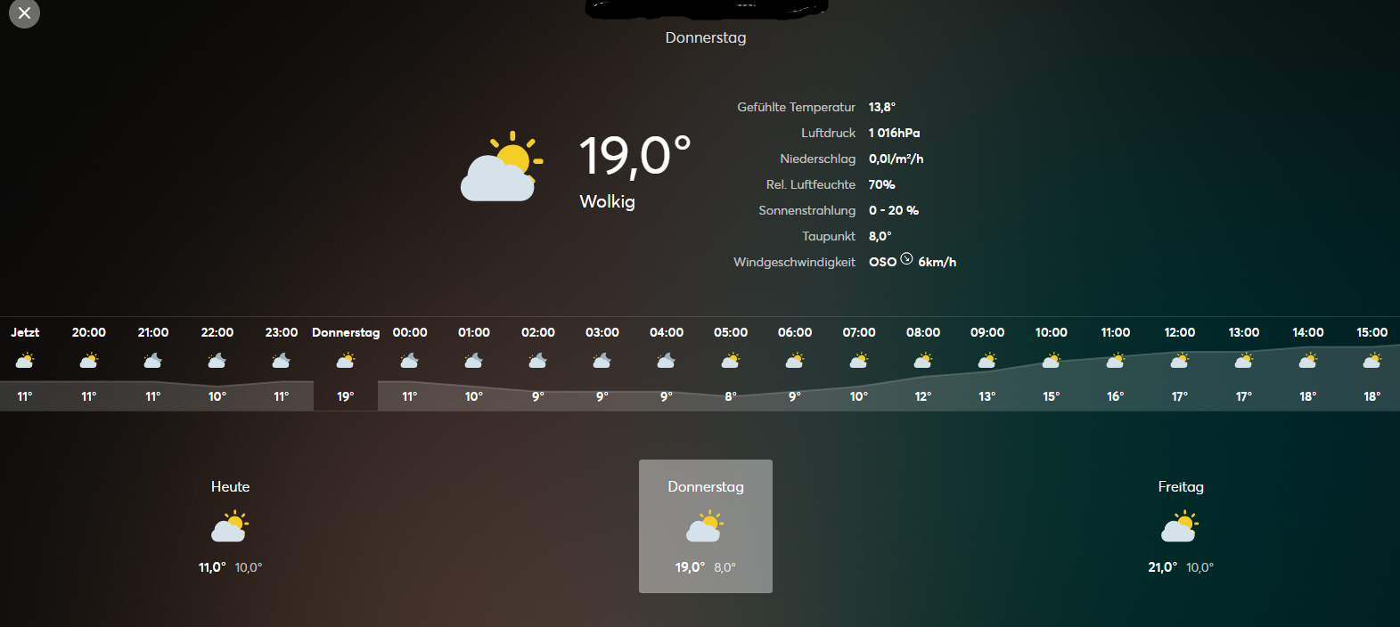

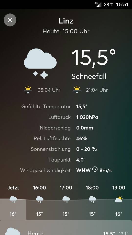

                #41
                Moin Prof. Könntest du mal folgendes anschauen: Wenn darksky den Wettercode 22 für windig überträgt, schneit es im Weatheremulator von Loxone.
                  Hab ich auch gerade bei mir gesehen :-)

                #42
                Und ich dachte es liegt an Hamburg! :-)
                  • 3647
                  #43
                  Sieht bei mir auch so aus
                  Sollte eigentlich Regen anzeigen
                  Zuletzt geändert von Lightpicture; 22.06.2018, 15:02.
                    • 4743
                    #44
                    Ja, wie schon geschrieben: Ist ein Bug. Ich habe es mit aufgenommen.
