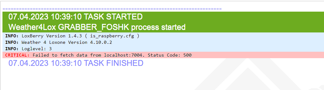

      #993

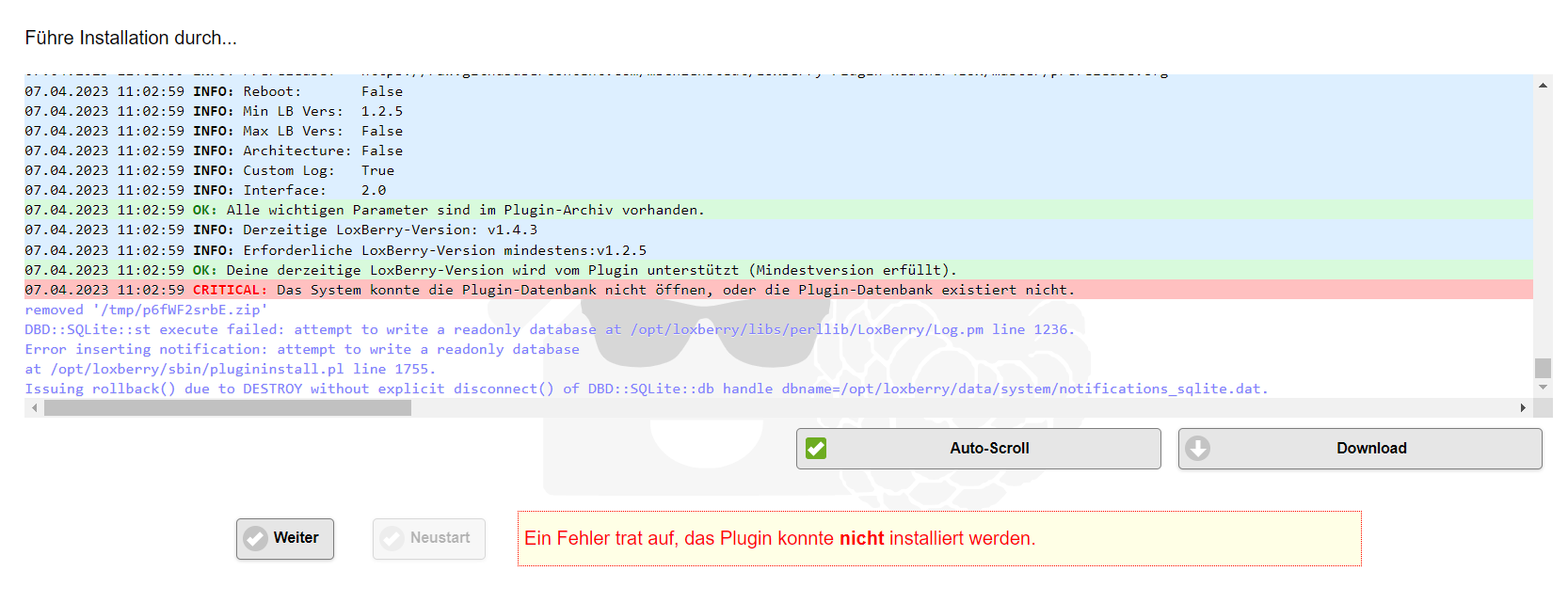

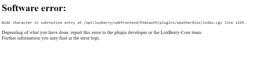

      Hallo zusammen, hab heute wieder das selbe Thema mit Weather4Lox wie schon letztes Jahr. - Keine Updates oder Ähnliches am Loxberry veranstaltet, lief im normalen Modus ohne Probleme.- Das ganze ist mir heute morgen aufgefallen, dass die Wetterdaten die am Touch Panel in der Loxone App angezeigt werden nicht mit dem realen Wetter übereinstimmen können, daraufhin, Plugin geprüft: Weather4Lox kann die Daten vom FOSHK Plugin nicht fetchen, und wenn ich im Weather4Lox Plugin auf der Servereinstellungsseite speichern will, kommt Meldung siehe Software error??

      Beim Wetterdaten abrufen kommt folgendes:

      Nachdem ich das Plugin entfernt und wieder installieren wollte, kam diese Meldung
Ansichten: 721
Größe: 132,4 KB

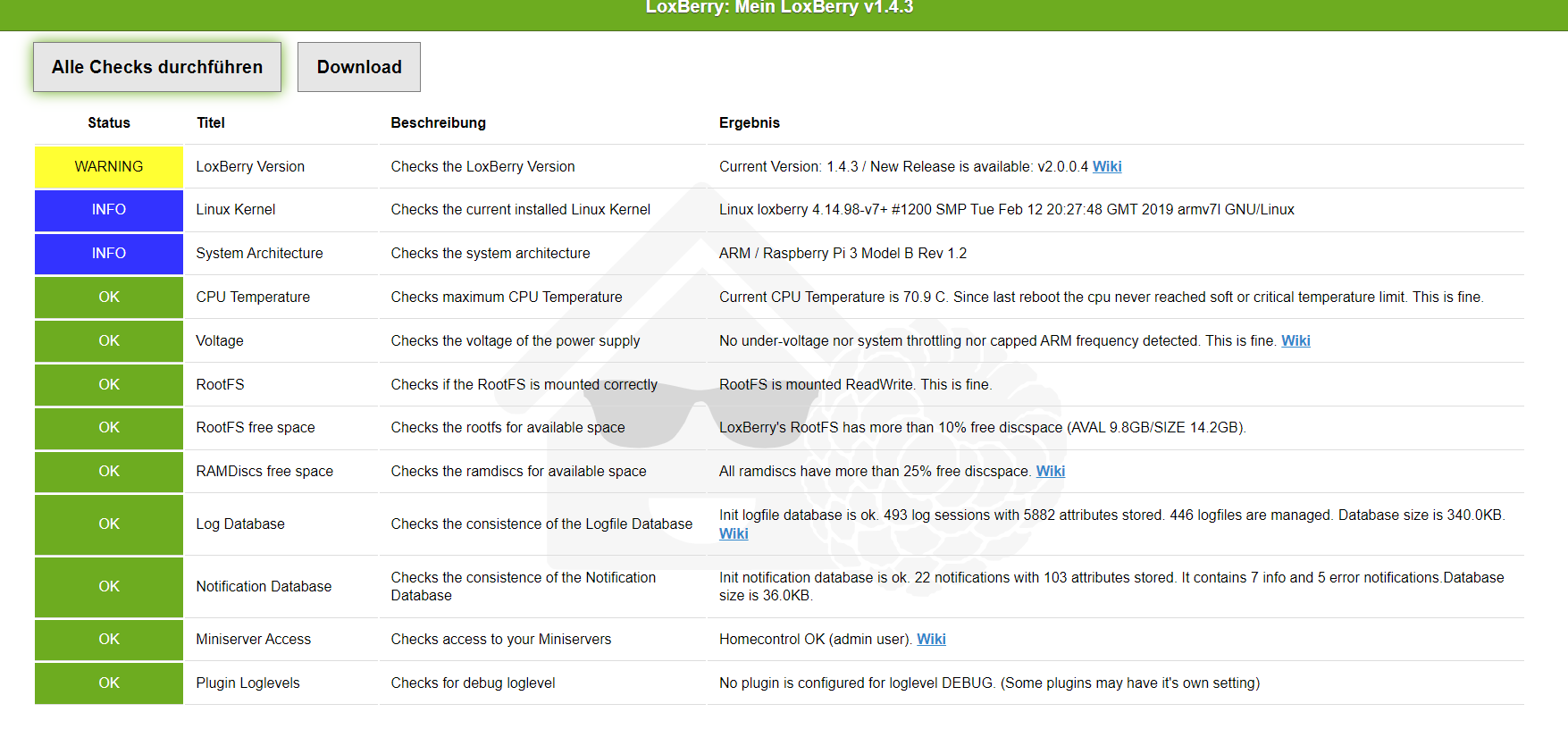

      Irgendwer ne Ahnung? Hab mir über das Loxberry Backup Plugin ne frühere Version auf die Speicherkarte geladen, bei der ich mir sicher bin, dass zum Zeitpunkt des Backup erstellens noch alles funktioniert, aber auch hier kann Weather4Lox die Daten vom FOSHK Plugin nicht fetchen...und Weather4Lox Plugin gibt die Software error Meldung aus siehe oben..Im Loxberry scheint alles ok zu sein.

        Vermutlich Speicherkarte kaputt.

          Hi Prof., leider nicht, hab auch ne neue Speicherkarte verwendet und ein Loxberry Backup draufgespielt. Exakt das selbe Verhalten....
            Wenn Du ein kaputtes Backup auf die Karte spielst, bleibt es kaputt. Siehe im Log der Hinweis auf die kaputte Plugin-Datenbank.
          • waidlerbua
            waidlerbua kommentierte
            Hi Prof., hab das Problem gefunden, Darksky ist seit ende März 2023 nicht mehr funktionstüchtig. Ich hab jetzt Weatherbit eingetragen und siehe da, es funktioniert wieder alles...., eine Anmerkung zu deiner Plugin Beschreibung im loxberry Wiki: Wie kann ich denn diese weiteren API Anbieter (VisualCrossing oder Weatherflow) im Plugin eintragen, hab ja nur die Möglichkeit DarkSky, Weatherbit oder OpenWeatherMap. Gruß Stefan

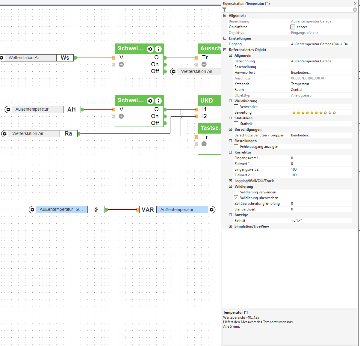

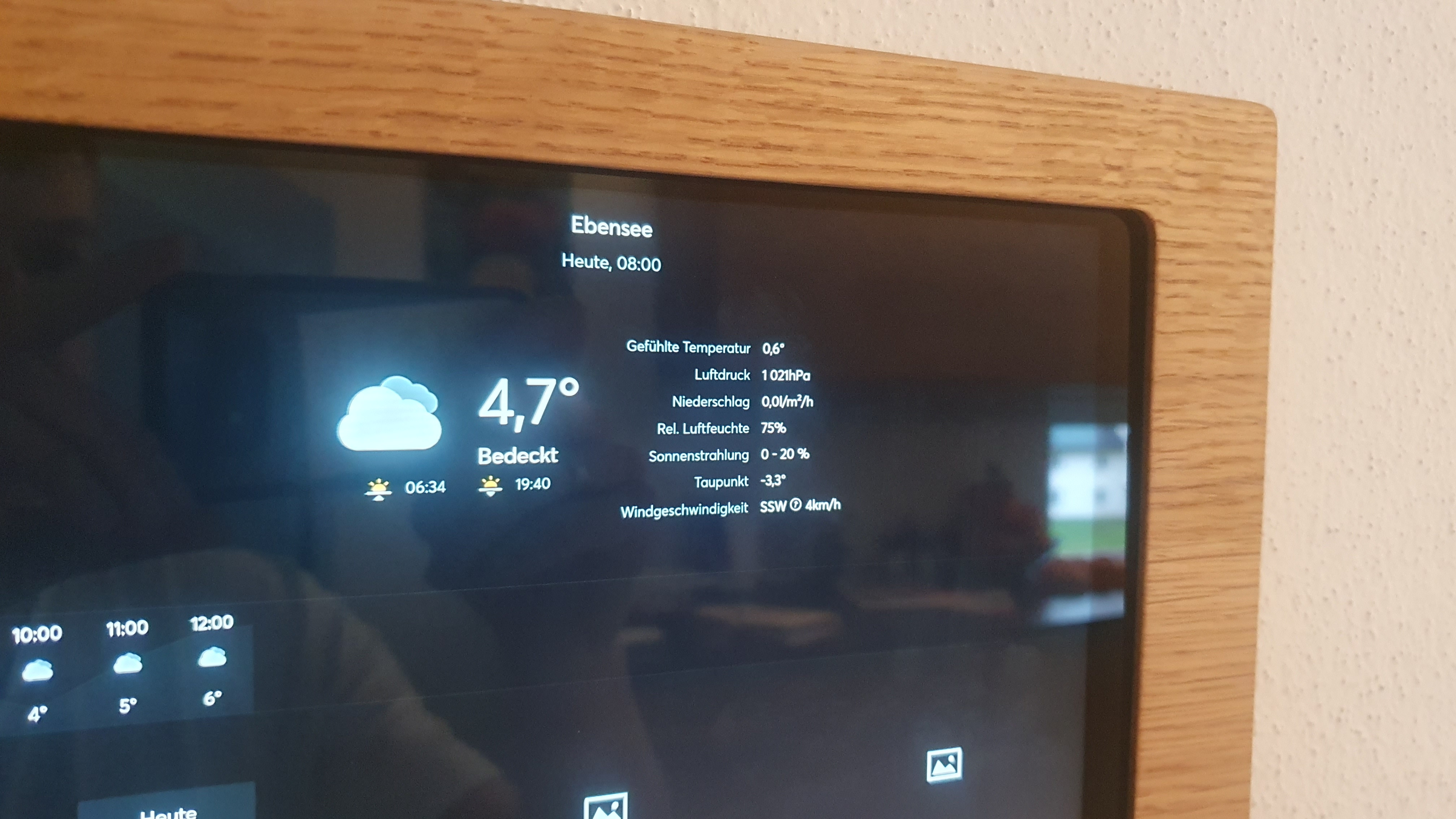

          Seit der neuesten
          Android APP 14.0.0 (2023.04.02)
          iOS 14.0.0 (2023.04.02)
          Config: 12.2.11.5
          wird beim Wetter links oben nur mehr das Wettersymbol angezeigt, statt der Temperatur.
          Habe nur die APPs aktualisiert, nichts an der Config Version am MS.
          Clickt man auf das Wettersymbol wird die Übersicht angezeigt wie bisher, nur die Temperatur wird nicht mehr angezeigt.
          Hat dieses Phänomen noch jemand?

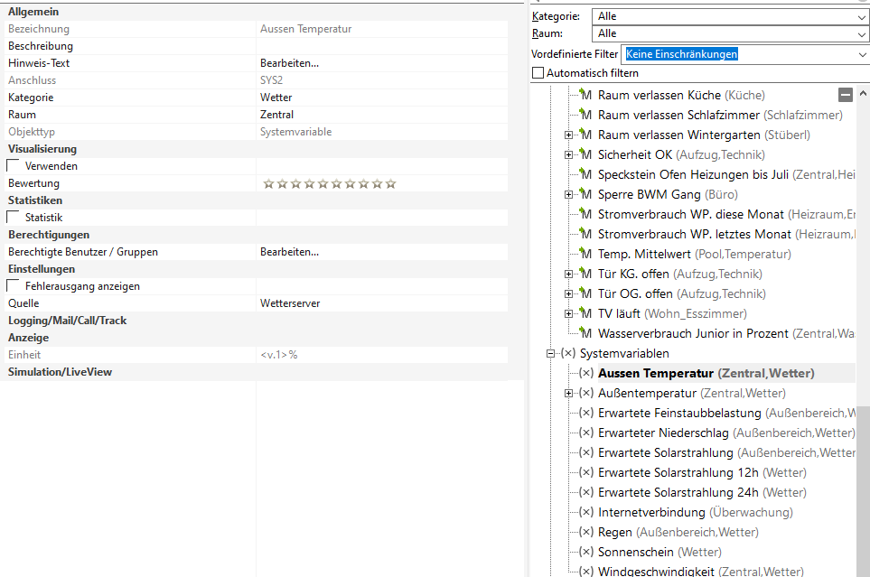

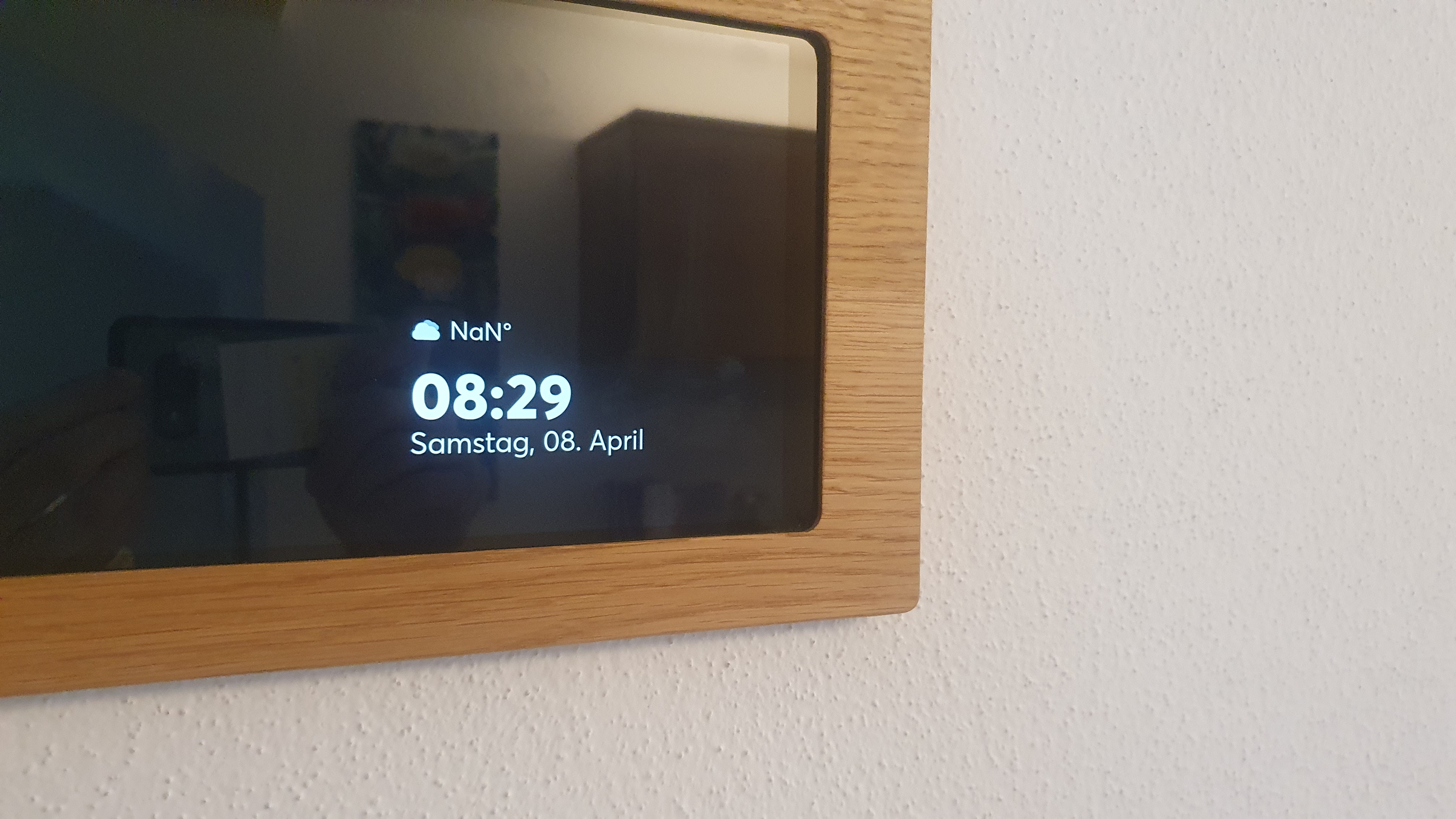

                #999
                Bei mir ist das auch so und beim Bildschirmschoner wird nun nur mehr NaN° anstatt der Temperatur angezeigt, das nervt.
                Hab die Systemvariable Außentemperatur durch meinen Außenfühler ersetzt hat also glaub ich nix mit dem Weather Plugin zu tun.
                Ausserdem hab ich seit neuerem zwei Systemvariablen Aussen Temperatur und Außentemperatur, wobei die erst Luftfeuchtigkeit in % darstellt.

                  rechi016 kommentierte
                  Danke für die info. ich hab auch DarkSky.
                  Werds mal versuchen.
                  Ja, DarkSky ist abgeschaltet.
                • Noschvie
                  Noschvie kommentierte
                  Bin auf Visual Crossing Weather umgestiegen, nun wieder alles gut.

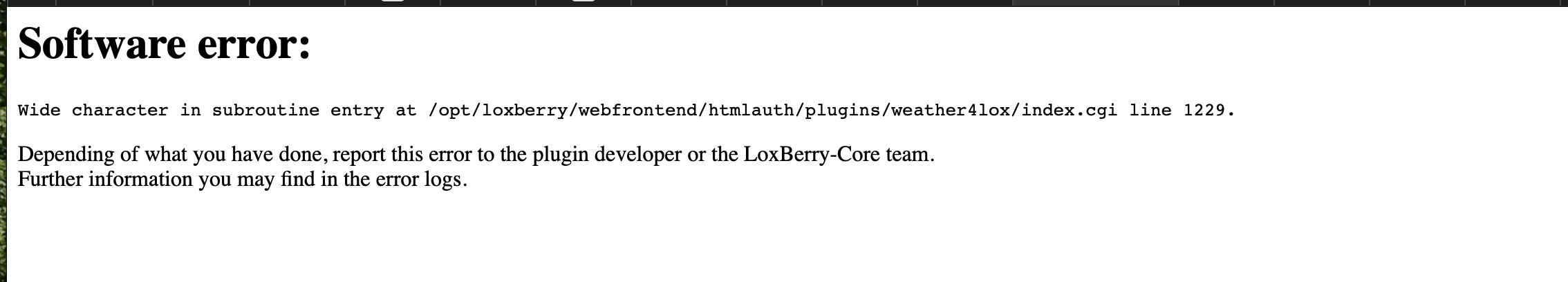

                    ich hab mir das Plugin Weather4Loxone auf mein Loxberry gespielt, die Installation erfolgte auch ohne Problem.
                    Nun wollte ich die Daten in das Plugin eingeben, zum Beispiel bei Wundergroundgrabber die Station ILICHT28.
                    Wenn ich dann auf speichern klicke kommt anschließend ein neue Seite mit "Software error" => siehe Bild.
                    In den Foren und bei Google hab ich keine Lösung für dieses Problem gefunden...
                    Hab das Plugin noch mal deinstalliert und den Pi neu gestartet, aber hat alles nichts gebracht.
                    Kann mir jemand ein Tipp geben, was hier das Problem ist?
                      • 4709
                      #1003
                      Du gibst irgendwo Multibyte Character UTF8 ein, wo sie nicht hingehören. Nimm doch mal zum Test reines ASCII und speicher dann nochmal.

                        #1004
                        Vielen Dank für die schnelle Antwort.
                        Ich hatte jetzt herausgefunden, dass es an dem "Standart Wetterservice: Dark Sky" lag.
                        Den konnte ich eingangs nicht ändern und blieb somit immer drin.
                        Nach einer erneuten Installation des Plugins Weather4loxone konnte ich diesen Eintrag ändern und somit kam der Fehler nicht mehr...
                        Vielen Dank nochmal
