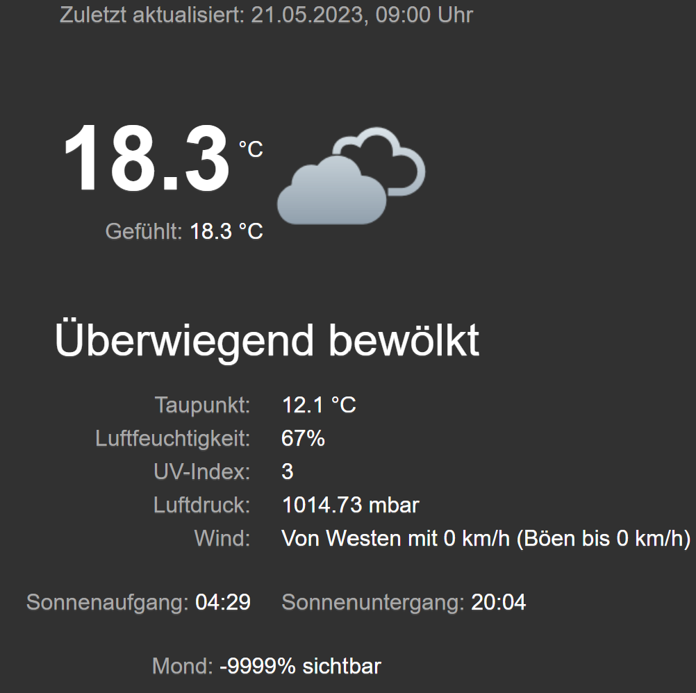

                #1031
                erstmal vielen Dank für die tolle Arbeit, die hier reingesteckt wird!
                Ich habe aktuell auf meiner Synology Diskstation das aktuelle Loxberry 3.0.0.6 als VM mit dem Wx4Lox plugin in der aktuellen Version V4.10.0.2 laufen.
                Als Wetterdienst nutze ich openweathermap, die API Abrufe laufen ohne Probleme.
                Für lokale Wetterwerte wie Strahlung nutze ich eine Wunderground Station ums Eck, welche die Werte liefert.
                Im Plugin lasse ich den Wetterserver emulieren, das funktioniert so weit auch. Loxone zeigt mir die Wetterdaten in der App/Config an.
                Allerdings gibt es ein paar Probleme, welche ich aktuell nicht lösen kann und auch im Forum nichts dazu gefunden habe.
                Auf der Wetterhomepage über Wx4Lox wird der Mond (ganz unten) mit -9999 angegeben (siehe Screenshot)
                Klicke auf die Grafik für eine vergrößerte Ansicht  Name: webpage_html.png Ansichten: 0 Größe: 124,1 KB ID: 391922
                Des weiteren liefert der Test des Emulators folgendes Ergebnis:
                Klicke auf die Grafik für eine vergrößerte Ansicht  Name: forecast.png Ansichten: 0 Größe: 183,8 KB ID: 391923
                Blau: die Höhe wird nicht korrekt dargestellt. nachrangiges Problem.
                Grün: Wert für die Niederschlagswahrscheinlichkeit ist bei -9999
                Gelb:
                Solare Strahlung wir in der ersten Zeile korrekt mit 357 angegeben, dieser Wert stimmt mit den Werten der Wunderground Station überein.
                Die folgende Zeile wird vermutlich aus den Daten von Openweathermap generiert und die Strahlung wieder auf -9999 gesetzt.
                Im Miniserver landet auch nur dieser Wert, wodurch die Berechnung für "Sonnenschein" entsprechend nicht erfolgt.
                Habt ihr eine Idee, woran das liegen könnte und wie ich das Problem lösen kann?
                Nebenfrage: gibt es eine Möglichkeit, die Variable "Sonnenschein" in Loxone selbst zu berechnen und zu setzen?
                Mir schwebt da vor, als Referenz die Produktionsleistung der PV Anlage zu verwenden.
                Vielen Dank für eure Hilfe,
                Oli
                Zuletzt geändert von serenity; 21.05.2023, 09:44.
                • serenity
                  serenity kommentierte
                  hme0354, danke für den Hinweis. Sowas hab ich mir schon gedacht. Bleibt noch das wesentliche Problem mit der Solarstrahlung, die in Loxone als -9999 ankommt, obwohl Wunderground ja den aktuellen Wert liefert.
                  svethi
                  Vielen Dank für die schnelle Antwort. Dass es ein Momentanwert ist, ist mir bewusst. Dennoch kommt in Loxone hier -9999 an.
                  Im Test des Emulators enthält also die erste Zeile die aktuellen Wetterdaten? Was ist in der zweiten Zeile? Diese gibt als Uhrzeit ja die gleiche an, hier 9 Uhr. Überschreibt diese Zeile dann den Strahlungswert aus der ersten Zeile, wodurch dann die -9999 in Loxone landet?
                  Was muss ich in Wx4Loxone einstellen, dass das korrekt übertragen wird? An der Loxone Config kann ich diesbezüglich ja nichts einstellen.
                  Zuletzt geändert von serenity; 21.05.2023, 11:18.
                  Nimm Virtual Crossing als Dienst. Der hat alles was du brauchst. Auch die solare Strahlung als Vorhersage.
                • serenity
                  @Prof.Mobilux
                  Habe ich gemacht, klappt. Danke.
