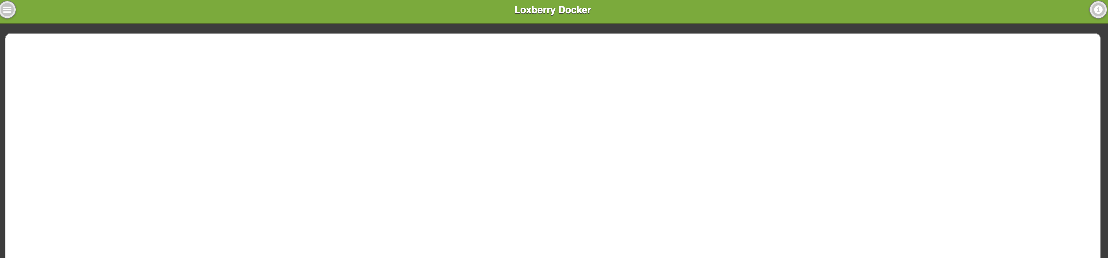

            Ziemliche Katastrophe mit dem Docker. Habe ihn de-installiert und wieder installiert. Jetzt passiert gar nichts, wenn ich das Plugin versuche zu starten. Weiß jemand Rat?

              #83
              Und hier gleich meine Anschlussfrage: Wie kann man eigentlich im Docker-Plugin die Portainer-Software aktualisieren? Habe dazu nichts gefunden, bzw. das was ich ausprobiert habe führte zu der obigen Situation

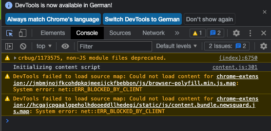

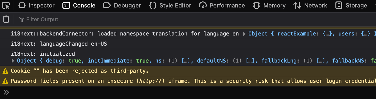

                Welchen Browser verwendest du? Ich bekomm den Fehler nicht bei mir nachgestellt - irgendwas ist an meinem Loxberry vermutlich anders.
                Kannst du Portainer direkt über http://{loxberryIP}:9000 im Browser aufrufen?
                Kannst du mal in den Developer Tools in deinem Browser einen Blick in die Console werfen ob dort Fehlermeldungen protokolliert werden:
                Hier ein Beispielscreenshot aus Firefox - sieht bei anderen Browsern ähnlich aus.

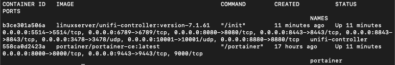

                  • Michael M.
                    Michael M. kommentierte
                    Das bringt und ein Stück weiter - wenn es direkt über IP+Port nicht geht, musst du mal per SSH auf den Loxberry und schauen ob der Portainer Container läuft.
                    Mit folgendem Befehl werden alle laufenden Container ausgegeben:
                    docker ps
                    Dort sollte eigentlich ein Portainer Container dabei sein - kannst auch die Ausgabe gerne posten.

                  #86
Name: Bildschirm­foto 2023-01-23 um 12.02.42.png
Ansichten: 475
Größe: 23,3 KB
                  • Michael M.
                    komisch ist, dass bei dir im Portainer 9443 und 8000 exposed sind und nicht 9000. Hast du den portainer container selbst erstellt?

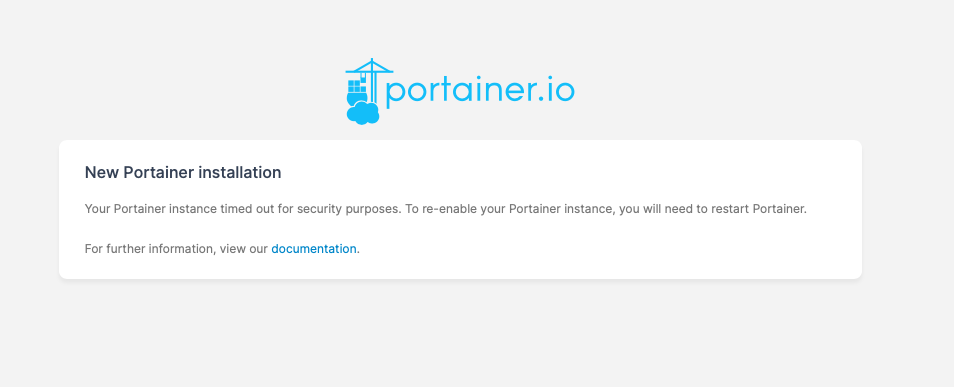

                  #87
                  interessant... probier mal http://{loxberryIP}:9443 oder https://{loxberryIP}:9443
                  • König
                    • 30.12.2017
                    • 206
                    #88
                    Danke. über HTTPS bin ich drin und sehe das hier.
                    Ja, ich hatte vorher über ssh versucht, eine neue Version einzuspielen gem. der Portainer-Anleitung. Evtl. rührt es daher.
                    Wenn ich jetzt einen neuen Portainer installieren will, bzw. diesen versuche zu restarten stehe ich wieder vor er gleichen Frage (siehe #83). Wie ist hier vorzugehen? https://docs.portainer.io/start/install/server
