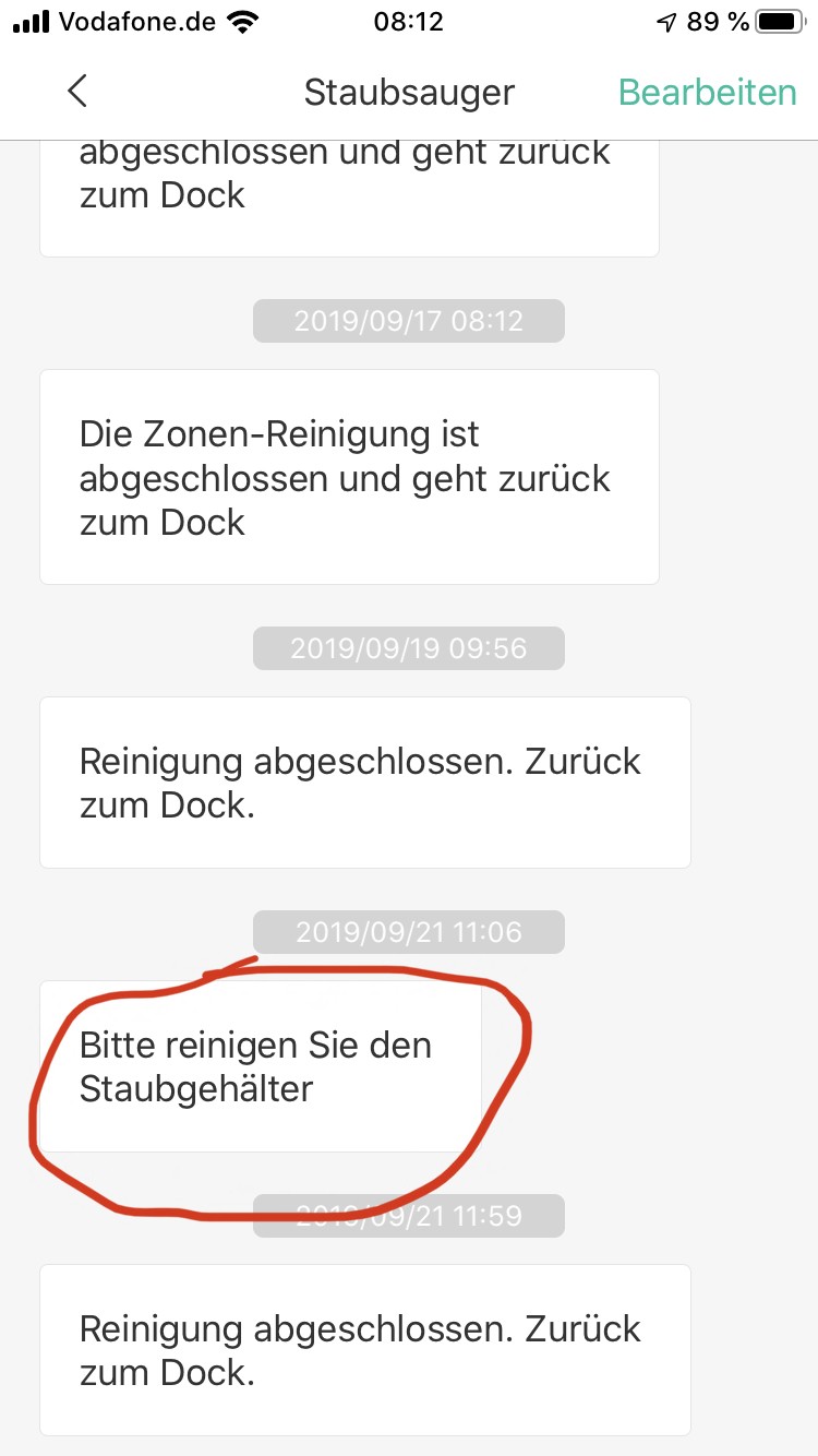

    Mein Robo hat gestern das erste Mal gesagt, dass sein Behälter voll ist. Das scheint irgendwie neu zu sein - ich hatte es auf jeden Fall bisher noch nie. Wir müssten dazu herausbekommen welcher Status er in diesem Fall sendet.
    Dazu diese URL aufrufen:
    http://loxberry/plugins/mirobot2lox-ng/sendcmd.cgi?command=status&robot=1&debug=0
    Vermutlich sendet er den Status unter "state" oder "error_code"

      Was es ein bissl schwierig machen könnte; ich glaube das ist kein "permanenter" Code; sondern nur eine Info die geschickt wird.
      Zumindest bei mir kam die Info, der Sauger hat aber "normal" weitergesaugt.
      Erkennt man gut in dem Protokoll:

        Wie gesagt: Er muss es als state oder error_code senden (siehe oben). Sonst geht es nicht.

            Zitat von Prof.Mobilux
            Mein Robo hat gestern das erste Mal gesagt, dass sein Behälter voll ist. ...
            also heute Vormittag habe ich von der Xiaomi.app eine Push-Benachrichtung bekommen, dass der Staubbehälter voll ist.
            Als ich eben nach Hause kam, ergab der Aufruf folgendes:
            "map_present": 1,
            "msg_ver": 2,
            "in_fresh_state": 1,
            "dnd_enabled": 0,
            "lab_status": 1,
            [B]"error_code": 0[/B],
            "clean_area": 53695000,
            "in_returning": 0,
            "fan_power": 60,
            "battery": 100,
            "msg_seq": 938,
            "clean_time": 2963,
            "in_cleaning": 0,
            [B]"state": 8[/B]
            Kann man daraus was ableiten!?
            Gruß Thomas

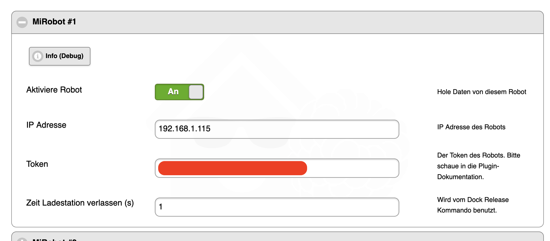

            mir ist aufgefallen, dass die Eingabe in Sekunden für das Dock Release keinen Einfluss bei mir hat.
            Damit es funktionniert; lasse ich den Befehl Dock Release 2x ausführen.
            Aber egal welchen Wert ich eintrage; der Sauger fährt an dieselbe Stelle.
            Mein Ziel ist es, dass er ca. 15 cm weiter rausfährt.

              Ja, funktioniert bei mir auch nicht zuverlässig am neuen Roborock. Am Sauger Version 1 funktioniert das einwandfrei. Hab aktuell keine Lösung dafür, ich nutze auch nur das vorhandene Python Framework zur Ansteuerung des Robos.
              t_heinrich kommentierte
              Also wenn du schon keine Lösung hast ... ;-)
              Danke für die Info, dann leb ich erstmal damit; ist ja in der Tat nicht so schlimm, muss den Sauger halt immer noch händisch etwas vorziehen.

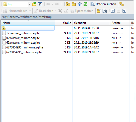

            ich habe ein Problem mit dem auslesen des Tokens. Beim I Backup Viewer sollte ja die Datei "Documents/17xxxxxxxx_mihome.sqlite" heißen jedoch heißt sie bei mir "Documents/62xxxxxxxx_mihome.splite"
            Kann das richtig sein?
            Wie soll ich die Datei dann mit WinSPC in den Loxberry schreiben?
            Vielen dank für eure Hilfe.

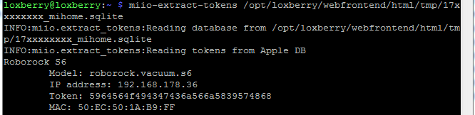

              Die exportierte Datei schiebt ihr jetzt per Windows Explorer auf Euren LoxBerry (z. B. ins Verzeichnis /opt/loxberry/webfrontend/html/tmp) oder ihr benutzt dazu WinSCP.
              Jetzt müsst Ihr Euch per Putty auf dem LoxBerry einloggen. Auf der Kommandozeile müsst ihr nun folgenden Befehl eingeben:
              COMMAND miio-extract-tokens /opt/loxberry/webfrontend/html/tmp/17xxxxxxxx_mihome.sqlite
              Die Ausgabe sieht wie folgt aus:
              loxberry@loxberry:~ $ miio-extract-tokens /opt/loxberry/webfrontend/html/tmp/1765602737_mihome.sqlite
              INFO:miio.extract_tokens:Reading database from /opt/loxberry/webfrontend/html/tmp/1765602737_mihome.sqlite
              INFO:miio.extract_tokens:Reading tokens from Apple DB
              Saugi WoZi
              Model: rockrobo.vacuum.v1
              IP address: 192.168.3.40
              Token: 354e6b4f447893562c5675497a354938
              MAC: 34:CE:00:EB:71:64
              Den Token jetzt per Copy&Paste im Plugin eintragen (unter Putty markiert ihr einfach den Token und er wird automatisch in der Zwischenablage gespeichert).
              Hallo Florian,
              wo genau kommst Du denn mit WinSCP nicht weiter?
              ja die Datei muss nicht zwingend mit 17 beginnen will ich meinen ... ist aber nicht schlimm ist die einzige Datei die so aufgebaut ist.
              die Datei speicherst du auf deinem Rechner zB PC ab
              das kleine Programm winScp brauchst du dann um diese Datei vom pc auf den Loxberry zu kopieren.
              dazu musst du dich erstmal dort anmelden und Zugangsdaten des Loxberry eingeben
              richtigen Zugang nehmen ... SSH User/passwort ist das glaube ich...gewesen
              linke Seite hast du dann die pc verzeichnisstruktur und rechts den Loxberry
              oben gibt es dann einen Schaltflächen wo du den Upload machen kannst auf den Loxberry
              wenn das geschafft ist kommt das nächste kleine Programm „Putty“
              zu winscp gibt es an sich auch bei YouTube was falls die Oberfläche nicht bekannt ist...
              • Gutsmiedl Florian
                • 20.12.2016
                • 11
                #148
                im Anhang siehst du WinSPC. Muss ich die Datei dann auf "17xxxxxxxx_mihome.sqlite" umbenennen oder "6270854995_mihome.sqlite" so lassen?
                Wenn ich Sie umbenenne und dann mit Putty den Befehl ausführe bekomme ich einen Token zurück. Jedoch bekomme ich am Loxberry vom Staubsaugerroboter keine Werte.
                Lasse ich die Datei auf 62 dann kommt eine Fehlermeldung.
                • Stonelink
                  Stonelink kommentierte
                  Hi, ich hab den Verdacht, dass Du den Putty Befehl nicht auf den Dateinamen der 62er Datei angepasst hast?
                  COMMAND miio-extract-tokens /opt/loxberry/webfrontend/html/tmp/6270854995_mihome.sqlite
                  Hast Du das so eingegeben?
                  Ich habe bei mir jedenfalls die Datei nicht umbenannt, hab mal nachgeschaut, bei mir beginnt sie mit 61.
                  Allerdings habe ich den Befehl in Putty dann auf den Dateinamen angepasst
                  Vielleicht bringt das ja schon die Lösung... kann mir vorstellen, wenn du umbenennst ergibt das hinten raus ein Problem...
                  Wenn Du alles korrekt eingegeben hast müsstest Du im Loxberry bereits im Reiter "Robot Kommandos" den Roborock ansteuern können.
                  Zuletzt geändert von Stonelink; 01.12.2019, 19:32.

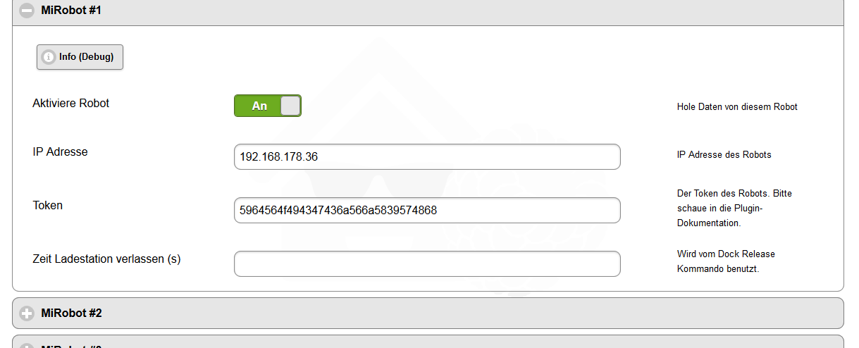

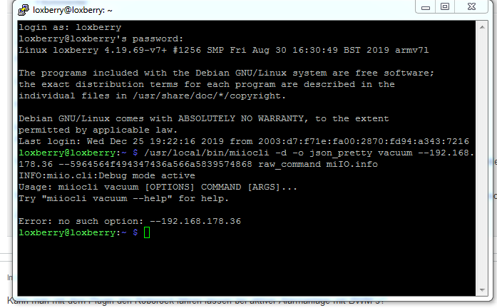

                #150
                Hallo Stonelink,
                danke für deine Hilfe, jedoch komme ich leider nicht weiter.
                Ich bekomme leider keine Info (Debug) vom Roborock S6 zurück. im Anhang die Fehlermeldung.
                ProfMobilux hat im Post#81 eine Fehlerbeschreibung gegeben. Bei mir sieht das im Putty so aus.
                Kann mir jemand weiterhelfen? Ich komme nicht mehr weiter-
