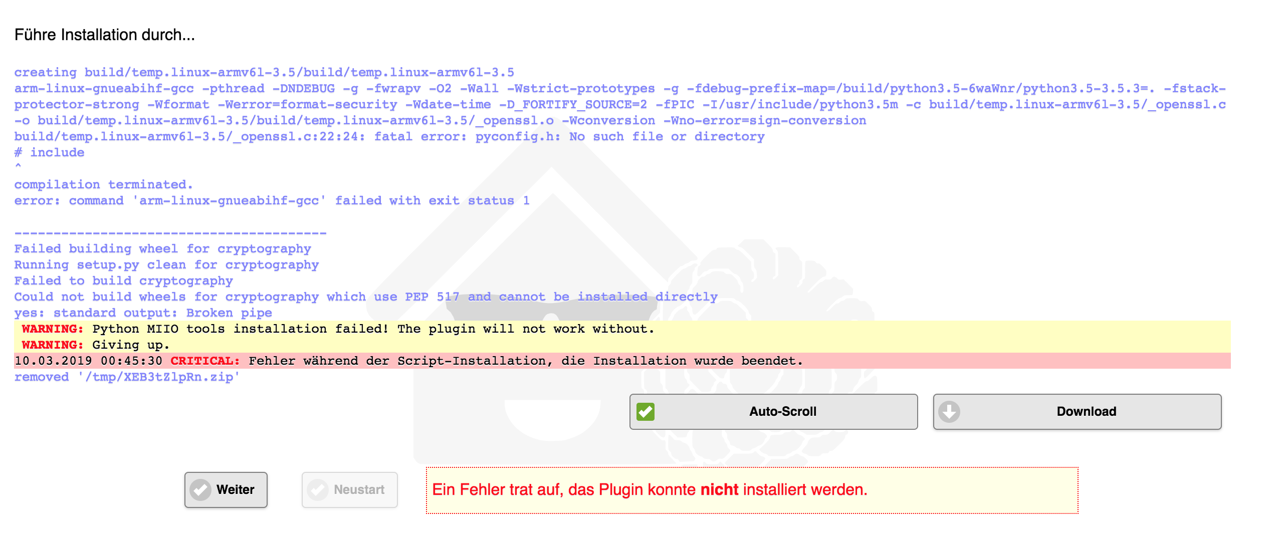

    habe gestern die Version 1.0.1 heruntergeladen und installiert, habe dann oben genannte Fehlermeldung erhalten,
    heute habe ich hier von der neuen Version gelesen.
    Habe die Version 1.0.1 deinstalliert und 1.0.2 installiert, leider dürfte ich nach wie vor das gleiche Problem haben.
    Screenshot im Anhang...
    Habe jetzt noch per Terminal versucht die beiden neuen SW-Pakete zu installieren, diese waren jedoch schon installiert:
    libffi-dev is already the newest version (3.2.1-6).
    libssl-dev is already the newest version (1.1.0j-1~deb9u1).
    LoxBerry aktuelle Version: 1.4.0.3
    Raspberry Pi Zero W
    Zuletzt geändert von christof89; 10.03.2019, 00:02.

    Prof.Mobilux sorry, beim Bearbeiten dürfte der Screenshot abhanden gekommen sein, hier nun nochmal.
    Ich sehe das Plugin zwar in der Plugin Verwaltung aber habe diesen Fehler bei der Installation erhalten.

      Das selbe Problem wie bei mir, irgendwie scheint das Plugin einen gcc zu brauchen.
      Wie gesagt ich hab einen komplett neu aufgesetzten LoxBerry.
      @prof Wahrscheinlich hast du ja keinen “nativ” LoxBerry sondern einen für die Entwicklung.
      Liebe Grüße, Max

        Mein LoxBerry wurde auch vor 2 Tagen komplett neu aufgesetzt.
        Habe von einem Pi 2B auf einen ZeroW gewechselt weil ich ihn direkt von der USV versorge und auch das Datenkabel für die Loxone Visualisierung direkt anstecken kann und dort dann per WLAN ins Netz hänge.
        Daher meine Vermutung dass es evtl mit dem Pi Zero zu tun hat, ist dieser vielleicht zu schwach, zu wenig Prozessor Kerne?

        Ich habe das gleiche Problem wie christof89 und maxw. "Frischer" LB auf Raspberry 3B...
        Hier nochmal ein Auszug aus dem Log:
        [COLOR=black][B]INFO:[/B] Start installing Python MIIO tools...[/COLOR]

        copying src/cryptography/hazmat/primitives/asymmetric/dsa.py -> build/lib.linux-armv7l-3.5/cryptography/hazmat/primitives/asymmetric
        copying src/cryptography/hazmat/primitives/asymmetric/dh.py -> build/lib.linux-armv7l-3.5/cryptography/hazmat/primitives/asymmetric
        copying src/cryptography/hazmat/primitives/asymmetric/__init__.py -> build/lib.linux-armv7l-3.5/cryptography/hazmat/primitives/asymmetric
        creating build/lib.linux-armv7l-3.5/cryptography/hazmat/bindings/openssl
        copying src/cryptography/hazmat/bindings/openssl/binding.py -> build/lib.linux-armv7l-3.5/cryptography/hazmat/bindings/openssl
        copying src/cryptography/hazmat/bindings/openssl/_conditional.py -> build/lib.linux-armv7l-3.5/cryptography/hazmat/bindings/openssl
        copying src/cryptography/hazmat/bindings/openssl/__init__.py -> build/lib.linux-armv7l-3.5/cryptography/hazmat/bindings/openssl
        creating build/lib.linux-armv7l-3.5/cryptography/hazmat/backends/openssl
        copying src/cryptography/hazmat/backends/openssl/x509.py -> build/lib.linux-armv7l-3.5/cryptography/hazmat/backends/openssl
        copying src/cryptography/hazmat/backends/openssl/x448.py -> build/lib.linux-armv7l-3.5/cryptography/hazmat/backends/openssl
        copying src/cryptography/hazmat/backends/openssl/x25519.py -> build/lib.linux-armv7l-3.5/cryptography/hazmat/backends/openssl
        copying src/cryptography/hazmat/backends/openssl/utils.py -> build/lib.linux-armv7l-3.5/cryptography/hazmat/backends/openssl
        copying src/cryptography/hazmat/backends/openssl/rsa.py -> build/lib.linux-armv7l-3.5/cryptography/hazmat/backends/openssl
        copying src/cryptography/hazmat/backends/openssl/ocsp.py -> build/lib.linux-armv7l-3.5/cryptography/hazmat/backends/openssl
        copying src/cryptography/hazmat/backends/openssl/hmac.py -> build/lib.linux-armv7l-3.5/cryptography/hazmat/backends/openssl
        copying src/cryptography/hazmat/backends/openssl/hashes.py -> build/lib.linux-armv7l-3.5/cryptography/hazmat/backends/openssl
        copying src/cryptography/hazmat/backends/openssl/encode_asn1.py -> build/lib.linux-armv7l-3.5/cryptography/hazmat/backends/openssl
        copying src/cryptography/hazmat/backends/openssl/ed448.py -> build/lib.linux-armv7l-3.5/cryptography/hazmat/backends/openssl
        copying src/cryptography/hazmat/backends/openssl/ed25519.py -> build/lib.linux-armv7l-3.5/cryptography/hazmat/backends/openssl
        copying src/cryptography/hazmat/backends/openssl/ec.py -> build/lib.linux-armv7l-3.5/cryptography/hazmat/backends/openssl
        copying src/cryptography/hazmat/backends/openssl/dsa.py -> build/lib.linux-armv7l-3.5/cryptography/hazmat/backends/openssl
        copying src/cryptography/hazmat/backends/openssl/dh.py -> build/lib.linux-armv7l-3.5/cryptography/hazmat/backends/openssl
        copying src/cryptography/hazmat/backends/openssl/decode_asn1.py -> build/lib.linux-armv7l-3.5/cryptography/hazmat/backends/openssl
        copying src/cryptography/hazmat/backends/openssl/cmac.py -> build/lib.linux-armv7l-3.5/cryptography/hazmat/backends/openssl
        copying src/cryptography/hazmat/backends/openssl/ciphers.py -> build/lib.linux-armv7l-3.5/cryptography/hazmat/backends/openssl
        copying src/cryptography/hazmat/backends/openssl/backend.py -> build/lib.linux-armv7l-3.5/cryptography/hazmat/backends/openssl
        copying src/cryptography/hazmat/backends/openssl/aead.py -> build/lib.linux-armv7l-3.5/cryptography/hazmat/backends/openssl
        copying src/cryptography/hazmat/backends/openssl/__init__.py -> build/lib.linux-armv7l-3.5/cryptography/hazmat/backends/openssl
        running egg_info
        writing src/cryptography.egg-info/PKG-INFO
        writing dependency_links to src/cryptography.egg-info/dependency_links.txt
        writing top-level names to src/cryptography.egg-info/top_level.txt
        writing requirements to src/cryptography.egg-info/requires.txt
        reading manifest file 'src/cryptography.egg-info/SOURCES.txt'
        reading manifest template 'MANIFEST.in'
        no previously-included directories found matching 'docs/_build'
        warning: no previously-included files matching '*' found under directory 'vectors'
        writing manifest file 'src/cryptography.egg-info/SOURCES.txt'
        running build_ext
        generating cffi module 'build/temp.linux-armv7l-3.5/_padding.c'
        creating build/temp.linux-armv7l-3.5
        generating cffi module 'build/temp.linux-armv7l-3.5/_constant_time.c'
        generating cffi module 'build/temp.linux-armv7l-3.5/_openssl.c'
        building '_openssl' extension
        creating build/temp.linux-armv7l-3.5/build
        creating build/temp.linux-armv7l-3.5/build/temp.linux-armv7l-3.5
        arm-linux-gnueabihf-gcc -pthread -DNDEBUG -g -fwrapv -O2 -Wall -Wstrict-prototypes -g -fdebug-prefix-map=/build/python3.5-6waWnr/python3.5-3.5.3=. -fstack-protector-strong -Wformat -Werror=format-security -Wdate-time -D_FORTIFY_SOURCE=2 -fPIC -I/usr/include/python3.5m -c build/temp.linux-armv7l-3.5/_openssl.c -o build/temp.linux-armv7l-3.5/build/temp.linux-armv7l-3.5/_openssl.o -Wconversion -Wno-error=sign-conversion
        build/temp.linux-armv7l-3.5/_openssl.c:22:24: fatal error: pyconfig.h: No such file or directory
        # include
        compilation terminated.
        error: command 'arm-linux-gnueabihf-gcc' failed with exit status 1
        Failed building wheel for cryptography
        Running setup.py clean for cryptography
        Failed to build cryptography
        Could not build wheels for cryptography which use PEP 517 and cannot be installed directly
        yes: standard output: Broken pipe
        [COLOR=red][B]WARNING:[/B][/COLOR] Python MIIO tools installation failed! The plugin will not work without.
        [COLOR=red][B]WARNING:[/B][/COLOR] Giving up.
        12.03.2019 13:12:58 [COLOR=red][B]CRITICAL:[/B][/COLOR] Fehler während der Script-Installation, die Installation wurde beendet.
        • dr_dee
          • 10.10.2015
          • 273
          #96
          Hallo zusammen.
          Ich hatte das gleiche Problem und konnte es heute lösen. Vielleicht kann man da etwas für die Plugin Installation ableiten.
          Ich habe den Fehler bei Google eingegeben und folgende Link gefunden:
          Raspbeery Pi3 Raspbian Jessie Pixel (latest) Python 3.4 I know i can push commands to terminal from Python. But i wanted to use a more Python-centric approach that could possibly be updated later ...
          Ich habe dann folgende Befehle über Putty ausgeführt: (Waren im 2. Beitrag)
          sudo apt-get install gcc
          sudo apt-get install gcc libffi-dev libssl-dev python3-dev
          Danach habe ich das Plugin neu installiert.
          Vielleicht hilft es den anderen ja auch.
          Gruß Lars

          • MichaelL
            MichaelL kommentierte
            Klappt! Danke dir!
          • Eraser-FX-
            Eraser-FX- kommentierte
            Das hat funktioniert. Danke

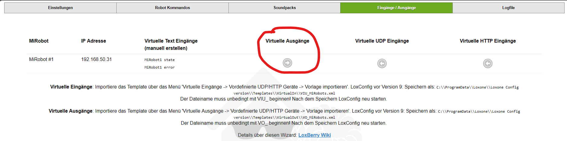

          Kann mir jemand sagen, wie das mit den Virtuellen Texteingängen gemeint ist?
          Gibt es eine genaue Erläuterung zu den UDP-Eingängen, welche Bedeutung die genau haben? z.B. Message Sequence
          Vielen Dank im Voraus.

            #98
            zuerst einmal vielen Dank für das Plugin. Ich habe mir den Thread durchgelesen und auch den Wiki Artikel, aber irgendwie stehe ich auf dem Schlauch. Ich habe die Templates importiert und diese funktionieren für die Abfragen auch super. Jedoch verstehe ich noch nicht wirklich, wie ich einen Befehl an den Staubsauger sende.
            Im Virtuellen Ausgang steht ja als Bezeichnung _TMPL_VAR VO_NAME>. Hier gehe ich davon aus, dass ich diesen benennen kann wie ich will.
            Als Befehl steht folgendes drin: <TMPL_VAR VO_SENDCMD>. Hier weiß ich jedoch nicht, wie ich damit umgehen soll (bzw. was ich hier eintragen muss). Senden per UDP habe ich angeschaltet auf UDP Port 7002.
            Weiterhin wüsste ich dann nicht, was ich dann noch bei "Befehl bei ein" anstatt <TMPL_VAR SENDCMD>?command=set_fan_speed&option=77&robot=1&d ebug=0 eintragen soll.
            Ich würde mich freuen, wenn mir einer von euch auf die Sprünge helfen kann
              TMPL_VAR sind Variablen von Perl zur Generierung des Webinterface.
              Was genau hast du geöffnet?
              Mach mal Screenshots.

            #99
            Christian Fenzl
            Auf dem ersten Bild denke ich, dass bei der Adresse etwas anderes (unter anderem den UDP-Port 7002) eingetragen werden muss, oder irre ich mich da.
            Auf dem zweiten Bild (bei Befehl bei EIN) bin ich mir auch extrem unsicher, ob ich das so nutzen kann, oder ich da nicht noch etwas anderes eintragen muss.

              #100
              Keine Ahnung was du gemacht hast, aber du hast definitiv das falsche Template importiert. Diese Daten sind, bei richtiger Vorgehensweise, alle vorhanden.
              Gehe in das Plugin und lade dir das Template (nach erfolgreicher Konfiguration deines Robots) runter und importiere es in den MS
              Klicke auf die Grafik für eine vergrößerte Ansicht  Name: Mi-Robot.png Ansichten: 0 Größe: 100,8 KB ID: 195490

                #101
                Liver_64 : Ich schäme mich nun schon ein wenig :-/. Ich habe die Templates dummerweise nicht aus dem Plugin exportiert, sondern aus dem Zip-File, welches für die Plugin Installation genutzt wird.
                Wenn man es richtig macht, funktioniert alles ;P.
                Vielen Dank für die Hilfe!
