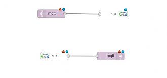

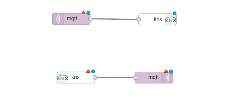

                  Christian Fenzl könntest du dir vorstellen dass wir über MQTT den KNX Bus jagen per NodeRed
                  Würde mir zum testen das MDT SCN-IP000.02 Interface kaufen wenn es Aussicht auf Erfolg gibt!
                  Klicke auf die Grafik für eine vergrößerte Ansicht  Name: mqtt-knx.JPG Ansichten: 0 Größe: 13,9 KB ID: 188700
                    • 11238
                    #175
                    Die Frage ist, ob das Sinn macht - sowohl KNX als auch Loxone sind direkt Bindings in Node-Red, oder nicht?
                    Wer Node-Red einsetzt, ist aus meiner Sicht nicht auf das MQTT Gateway angewiesen - es stellt eher eine Alternative dar, so mein Empfinden.
                    Außerdem ist KNX ja auch direkt in Loxone verfügbar.
                    Mir fällt da deswegen gerade keinen Use-Case ein. Aber gehen tut alles ;-)
                    Zuletzt geändert von Christian Fenzl; 03.02.2019, 14:13.
                      Dachte an den MiniserverGo als 2.Weg falls mein Miniserver KO geht.
                      Der ganze Import von Status Gruppenadressen würde wegfallen.
                      Aber war nur so ein Gedanke weil ich mir gerade Ausfallszenarien überlege.

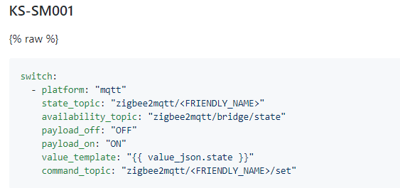

                      Habe mir einen KS-SM001 gekauft. Das ist ein Relais, welches über zigbee angesteuert werden kann. Leider kann ich dies nicht
                      Ich habe versucht dies in Loxone mit einem Virtuellen Befehl zu machen:
                      zigbee2mqtt/bridge/0x01124b001bb00869/command on
                      zigbee2mqtt/0x01124b001bb00869/command on
                      Habe beide Befehle probiert, jedoch scheint es so nicht zu funktionieren. Ich habe nebenbei die Konsole am laufen und überwache mit sudo journalctl -u zigbee2mqtt.service -f was gesendet wird. Hier taucht der Befehl von der Loxone nicht auf, deshalb gehe ich davon aus, dass gar nichts gesendet wird. Hinzu kommt, dass ich nicht wirklich verstehe, wie der Befehl aussehen sollte. Hat jemand einen Tipp für mich?
                        • 11238
                        #178
                        Zuerst schau mal ins MQTT Gateway Log, ob dort dein Befehl reinkommt.
                        Wie das Zigbee-Gateway zu konfigurieren ist, weiß ich nicht, hast einen Link?
                        • rani22
                          • 17.11.2016
                          • 35
                          #179
                          Ja es erscheint im incomming overview. Heisst das, dass dies erfolgreich an den MQTT Broker übermittelt wurde. Wie funktioniert dies mit dem anmelden?
                          Zigbee wird mit diesem Plugin angesteuert: https://github.com/Koenkk/zigbee2mqtt
                          Ich habe jedoch keine Ahnung wie der Befehl zum Einschalten des Relais aussehen sollte :S
                          • Chris8519
                            • 19.12.2015
                            • 106
                            #180
                            Versuch mal
                            http://loxberry/admin/plugins/mqttgateway/mqtt.php?topic=zigbee2mqtt/0x01124b001bb00869/set&value={"state":"OFF","}
                            http://loxberry/admin/plugins/mqttgateway/mqtt.php?topic=zigbee2mqtt/0x01124b001bb00869/set&value={"state":"ON"}
