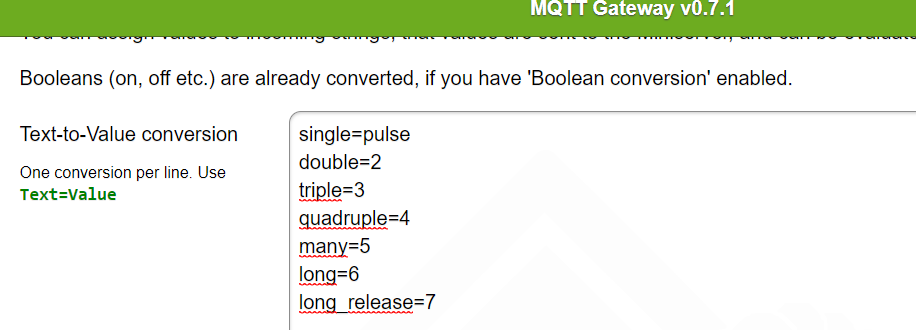

          So, hab's gerade am Test-Miniserver getestet:
          Wird 1 gesendet, bleibt der VI tatsächlich auf 1 und dann tut sich nie wieder was am VI.
          Kannst du mal das testen (und ich bin gerade echt überfragt, ob das geht *g*)
          Mach bitte mal eine Conversion:
          single=Pulse
          Wenn mein Gateway das erlaubt, sollte ein Impuls am VI ankommen, der auch wieder zurück auf 0 geht. Dann brauchst du auf jeden Fall einen Monoflop zum Testen - am VI sieht man die kurze 1 nicht.
            Es geht um HTTP.
            "Natürlich" ist gut :-)
            Wie stellst Du denn den Eingang auf als digital verwenden?
            Stimmt, das heißt im normalen VI genauso. Ist irgendwie mal wieder nicht so konsistent. Im normalen VI geht es eher darum, was für eine Variable genommen wird und was es für Eigenschaften gibt. In dem Fall wäre Pulse der richtige Wert. Ist aber in der API Doku so auch geschrieben.
            Leider gibt es beim normalen VI dafür auch kein Übertragungstimeout, mit dem man den Wert nach einer Zeit automatisch auf 0 zurücksetzen könnte.
            Pulse scheint in dem Fall die beste Variante zu sein.

          Super...das mit dem Puls funktioniert. Nun stellt sich mir jedoch die Frage wie ich z.B. den Doppelklick noch einbinden kann :-)
          Gruss
            Wird da nicht 2x single gesendet?

            Es trifft eventbasierte Logik von MQTT auf SPS-basierte Logik vom MS.
            Das selbe Topic sendet als Daten Single, Double, Triple, ohne auf 0 zurückzusetzen.
              • 6363
              #203
              Hmm, schwierig. Es gäbe 2 Varianten. Die Eine wäre für den User komplizierter, würde das Thema aber dort erledigen wo es erzeugt wird, nämlich im MiniServer. Es würde ein Analogeingang benutzt, MQTT sendet wirklich nur das publishing durch. Dann halt mit den unterschiedlichen Werten. Im MiniServer müsste man dann noch einen virtuellen Ausgang erstellen, der durch einen verzögerten Impuls nach VI Änderung den VI per WebREST wieder auf 0 setzt. 2. Variante wäre im Plugin. Dort müsste man Topics angegeben können, die im MiniServer wieder zurückgesetzt werden müssen. Das Plugin würde dann bei entsprechendem Topic den Wert senden und kurz danach wieder 0. Wäre für den User einfacher, ist für‘s Plugin aufwendiger und schreit schon gleich danach, dass der User dann unter Umständen nicht 0 sondern einen anderen Wert benötigt. Fällt mir noch die 3. Variante ein, die so schon funktionieren sollte ... UDP. Das sollte als digitaleingang nämlich tatsächlich nur einen Impuls liefern. Als Analogeingang könnte man ihn auch so konfigurieren, dass er nach z.B. 1s automatisch auf 0 geht.
                #204
                Laut denk deine Variante 2:
                Wenn ich, so wie jetzt mit dem Cache, im UI eine Checkbox („Reset after send“ oder so ähnlich) einbaue, und das Flag ist gesetzt, könnte ich unmittelbar nach Senden des Werts aus der Conversion (1,2,3, usw) eine 0 nachsenden, noch bevor ich den nächsten MQTT-Input abarbeite.
                Am VI kommt dann 1,2,3 und sofort eine 0 nach.
                Im MS könnte man dann mit GLEICH 1 / GLEICH 2 usw. den jeweiligen Impuls bekommen.
                Spricht was dagegen?

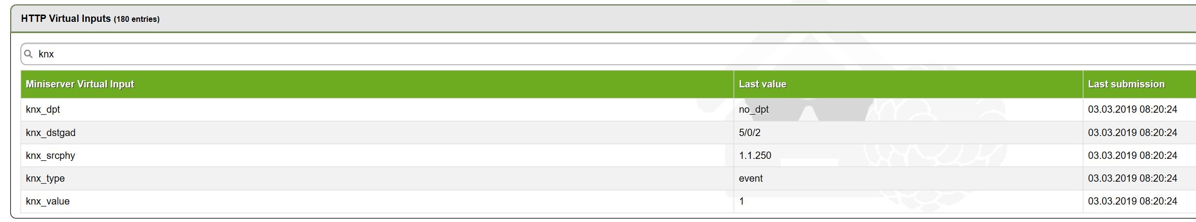

                      KNX lebt schon mal:
Ansichten: 657
Größe: 118,2 KB
