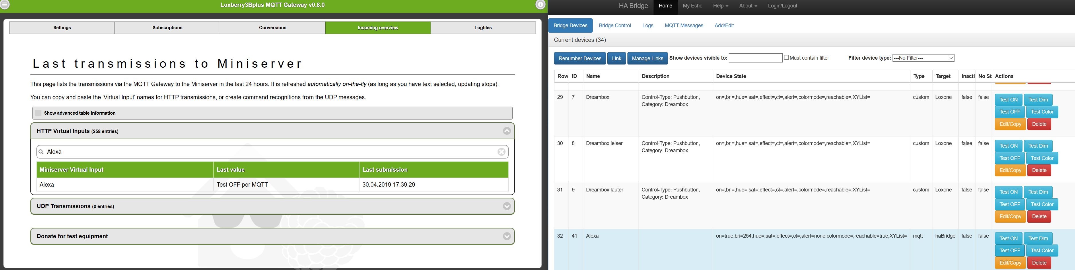

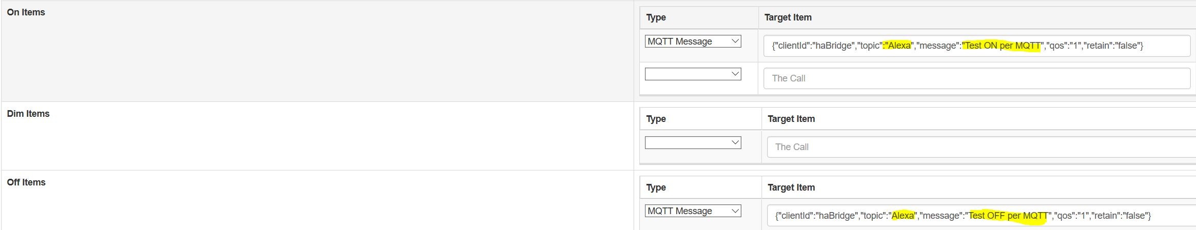

      HA Bridge 5.2.2 RC3 und Loxberry MQTT Verbindung lebt schon mal:
      Anlegen in der Bridge Control:
      Klicke auf die Grafik für eine vergrößerte Ansicht  Name: Bridge Control.JPG Ansichten: 0 Größe: 51,7 KB ID: 199746
      Topic in der MQTT Message anlegen z.B. Alexa (eigentlich Schwachsinn als Sprachbefehl )
      Befehle dann bei Bridge Device - Edit/Copy abändern.
      Klicke auf die Grafik für eine vergrößerte Ansicht  Name: Test 3.JPG Ansichten: 0 Größe: 97,5 KB ID: 199747
      Test wie üblich in der Bridge
      Klicke auf die Grafik für eine vergrößerte Ansicht  Name: Test 1.JPG Ansichten: 0 Größe: 424,1 KB ID: 199745
      Wenn Alexa nicht brav ist musst du:
      • MQTT Variante dem Loxberry den Netzwerkstecker ziehen/oder Topic löschen
      • Virtuellen Eingängen/uuidAction kannst du dem Benutzer "Alexa" in der Config zentral den Stöpsel/Berechtigung entziehen wenn er damals richtig angelegt worden ist.
      Zuletzt geändert von AlexAn; 30.04.2019, 19:58.

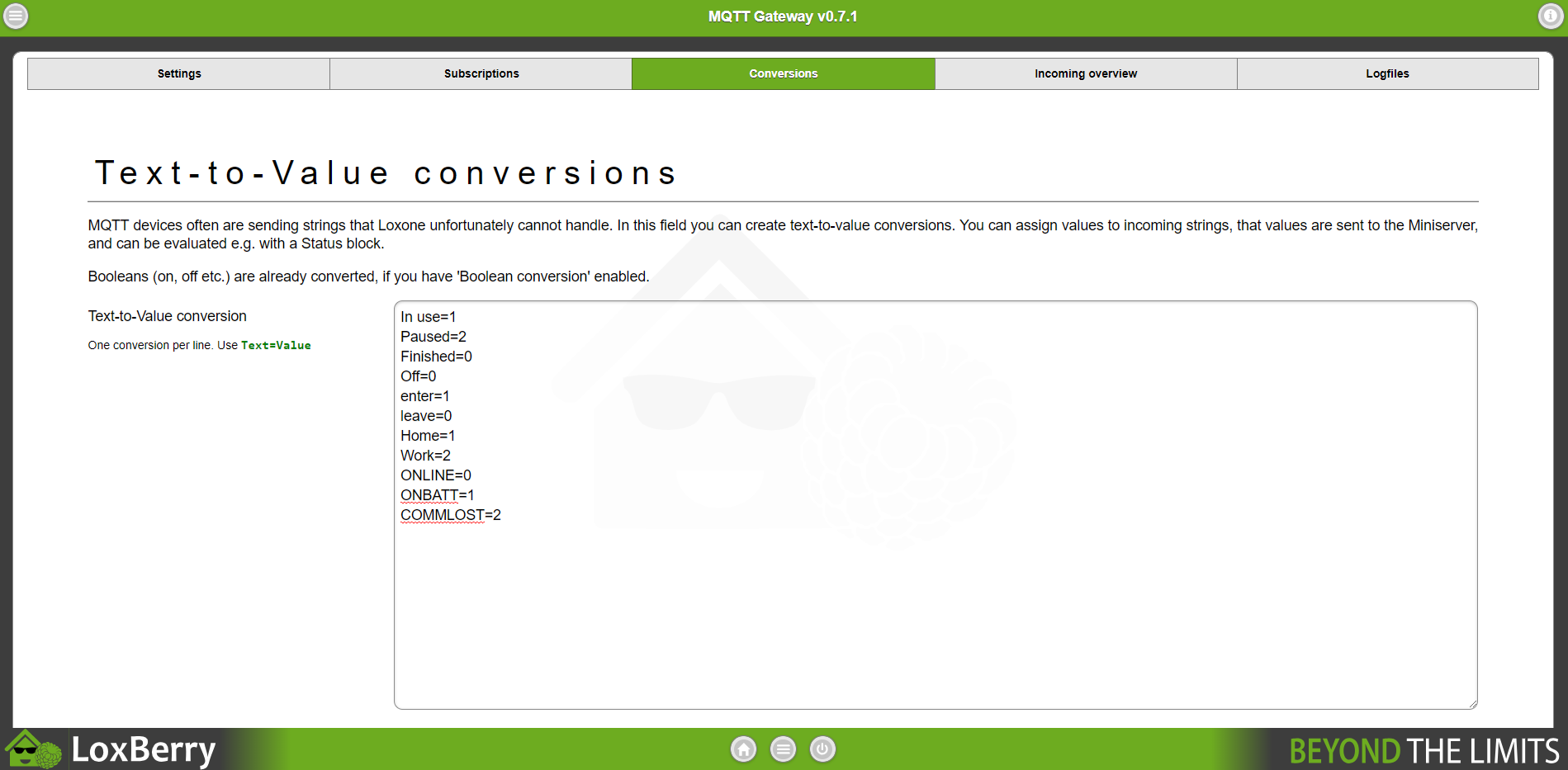

          Ich habe die APC-USV über NodeRed und MQTT (v0.7.1) implementiert. Vielen Dank AlexAn. Ein PicoC-Block weniger!
          Ich versuche, eine Konvertierung für apc_STATUS zu verwenden. Der MQTT-Wert ist entweder ONLINE oder ONBATT oder COMMLOST. Entsprechende Text-zu-Wert-Konvertierungen werden eingegeben -
          ONLINE=0
          ONBATT=1
          COMMLOST=2
          Speichern und Übernehmen, dann Neustart ebenfalls ausgewählt.
          Es bleibt immer noch auf ONLINE oder ONBATT oder COMMLOST.
          Zuletzt geändert von Tico; 04.05.2019, 06:01.

          Tico Zeig bitte mal deine Conversions (Screenshot).
          Und das Log.
          Zuletzt geändert von Christian Fenzl; 04.05.2019, 06:48.
          • Tico
            • 31.08.2016
            • 1035
            #267
            Konvertierungen Screenshot angehängt. Ich habe dir privat die Logdatei geschickt. Es gibt einige Daten, die ich nicht öffentlich haben möchte.
              • 11238

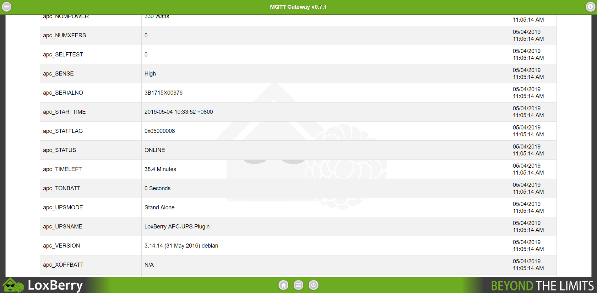

              #268
              Hallo Tico
              im JSON, das von APC kommt, steht der Status so drin:
              "STATUS":"ONLINE "
              Hier ist nach ONLINE ein Leerzeichen, deswegen wird der String nicht erkannt.
              Probier mal, ob du in den Conversions hinten ein Leerzeichen anfügen kannst, ich bin aber nicht sicher, ob ich das nicht weg-trimme.
              Bzw. hast du Einfluss auf die Sende-Seite, dass hier kein Leerzeichen hinten dran kommt?
