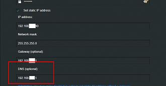

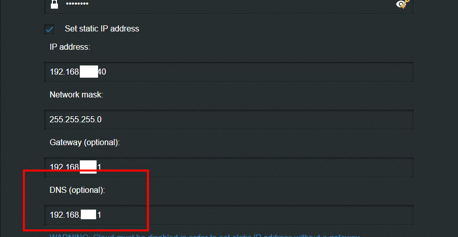

        Ich habe den Loxberry mit MQTT Plugin schon seit längerem laufen. Klappte alles super.
        Nun gehen seit kurzem meine Shellies nicht mehr. Also genauer: die Kommunikation zwischen MQTT-Plugin und Shelly ist weg. Während das zigbee2mqtt oder andere funktionieren. Jemand ne Idee was da passiert sein könnte?
        Ich habe in der Zwischenzeit auf einem weiteren RasPi einen Pi Hole (DNS-Server mit Werbeblocker) in Betrieb genommen. Ich erkenne dort auch erst mal keine Probleme. Der Loxberry macht DNS dann eben darüber. Könnte das ein Grund sein?
          • 11238
          #726
          Wenn du DNS ansprichst:
          Hast du in den Shellys beim MQTT-Broker die IP oder den Hostnamen von LoxBerry angegeben?
          Deine Shelly's müssen den Hostnamen loxberry auflösen können, wenn du den Hostnamen angegeben hast.
          Wenn man nicht genau weiß, was man im Netzwerk tut, sollte man nicht von DHCP weggehen.
          Zuletzt geändert von Christian Fenzl; 07.02.2021, 18:07.
          • Arthur42
            Arthur42 kommentierte
            Ah ja, das war's. Danke! Wenn ich in den Shellies die IP des Loxberry angebe klappt es. Warum auch immer, denn auf anderen Devices wird der Hostname korrekt aufgelöst. Allerdings man kann in den Shellies anscheinend auch weder DNS noch DHCP konfigurieren ...

          Arthur42 - das ist so falsch! Per Standard stehen die Shelly IMMER auf DHCP (wie so ziemlich alle IP-Geräte) und DNS kannst du sehr wohl einrichten:

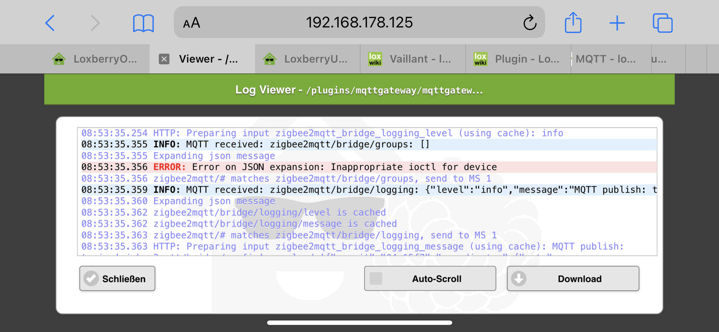

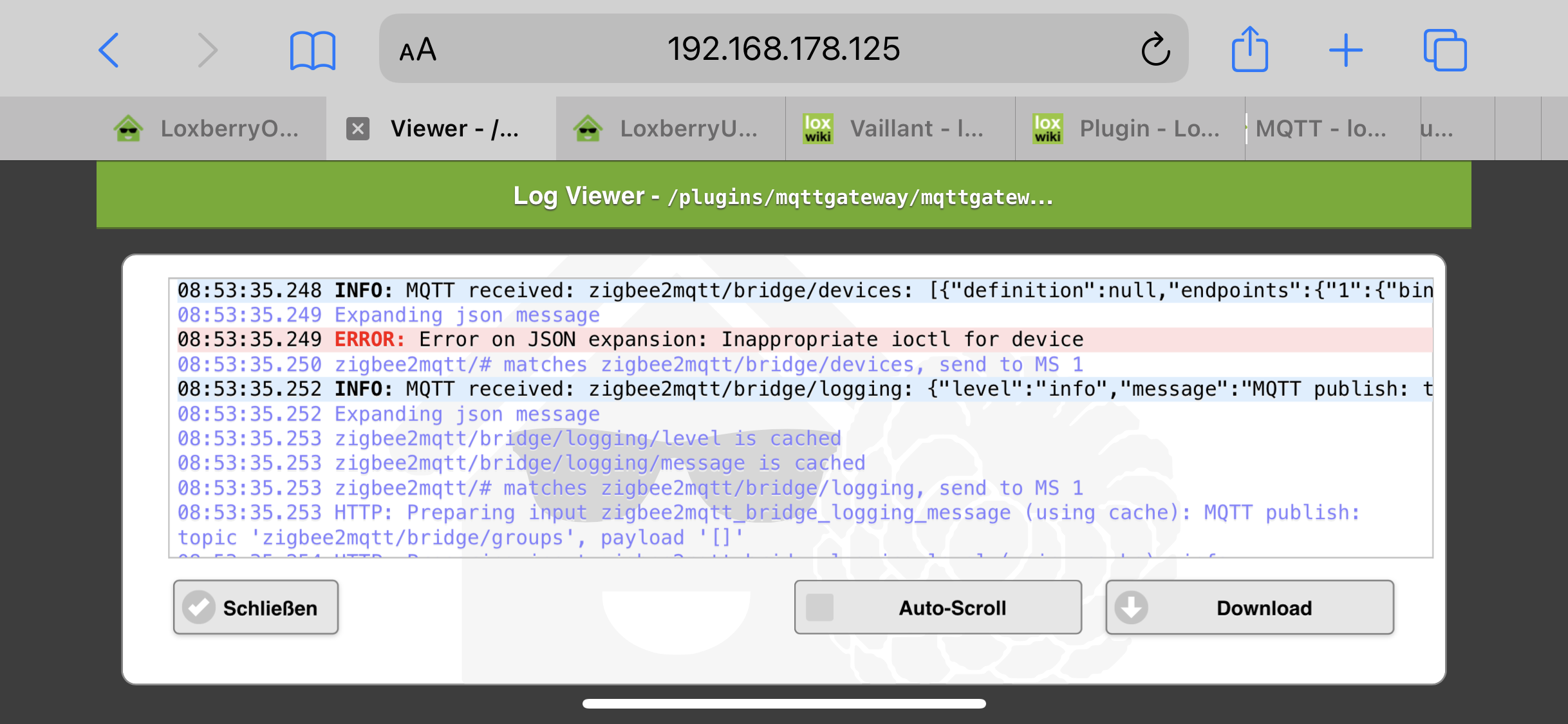

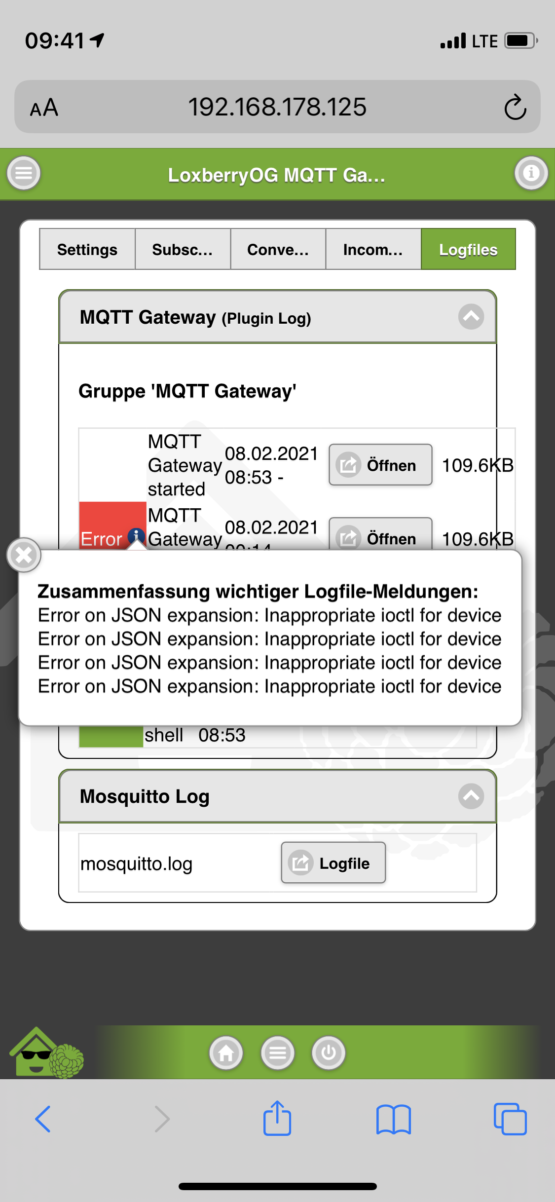

            habe mir am Wochenende einen zweiten Raspberry aufgesetzt auf dem nur das MQTT und das Zigbee Plugin läuft. Mit den Plugins steuere ich ein LED Panel.
            Es funktioniert alles einwandfrei, allerdings habe ich gerade festgestellt das im Logfile ein Error steht.
            Kann ich das einfach ignorieren oder hab ich was falsch gemacht?

              Das ZigBee Plugin sendet scheinbar ein defektes JSON.
              • Gargamel
                Gargamel kommentierte
                Okay, dann gehört die Frage also nicht hierher. :-)
                Oder kannst du mir sagen was ich tun könnte?
              • 11238
              #730
              Nein, Zigbee macht nichts falsch, und das json ist auch valide.
              Ich musste noch ein Handling einbauen, wenn das JSON nur aus einem Array besteht. Ich hab das aber noch nicht in einem Release.
              Aktualisiere bitte auf den MQTT Master, dann gehts:
              https://github.com/christianTF/LoxBe...ive/master.zip
              (Issue: https://github.com/christianTF/LoxBe...eway/issues/53)

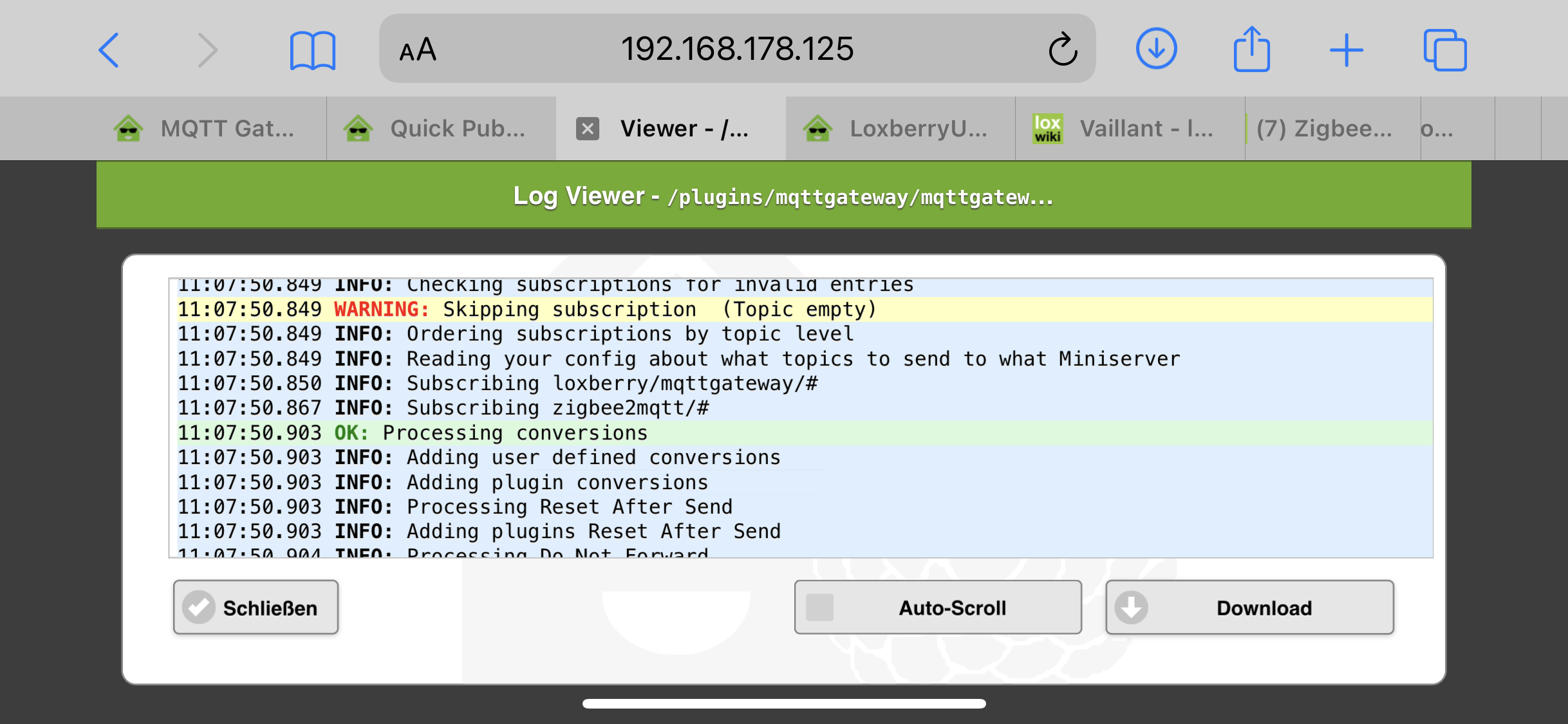

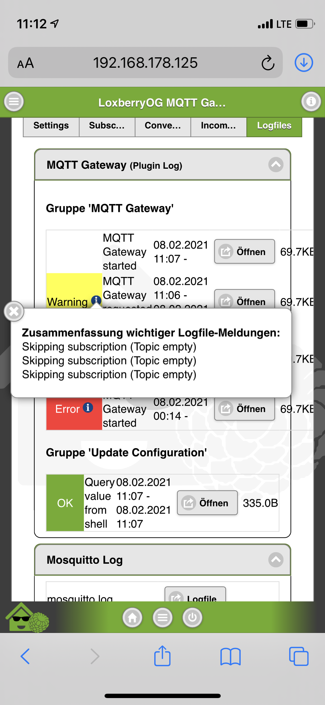

                Vielen Dank, habe das gerade von unterwegs installiert.
                Error ist nun weg, allerdings kommt nun eine Warnung.
                Passt das?

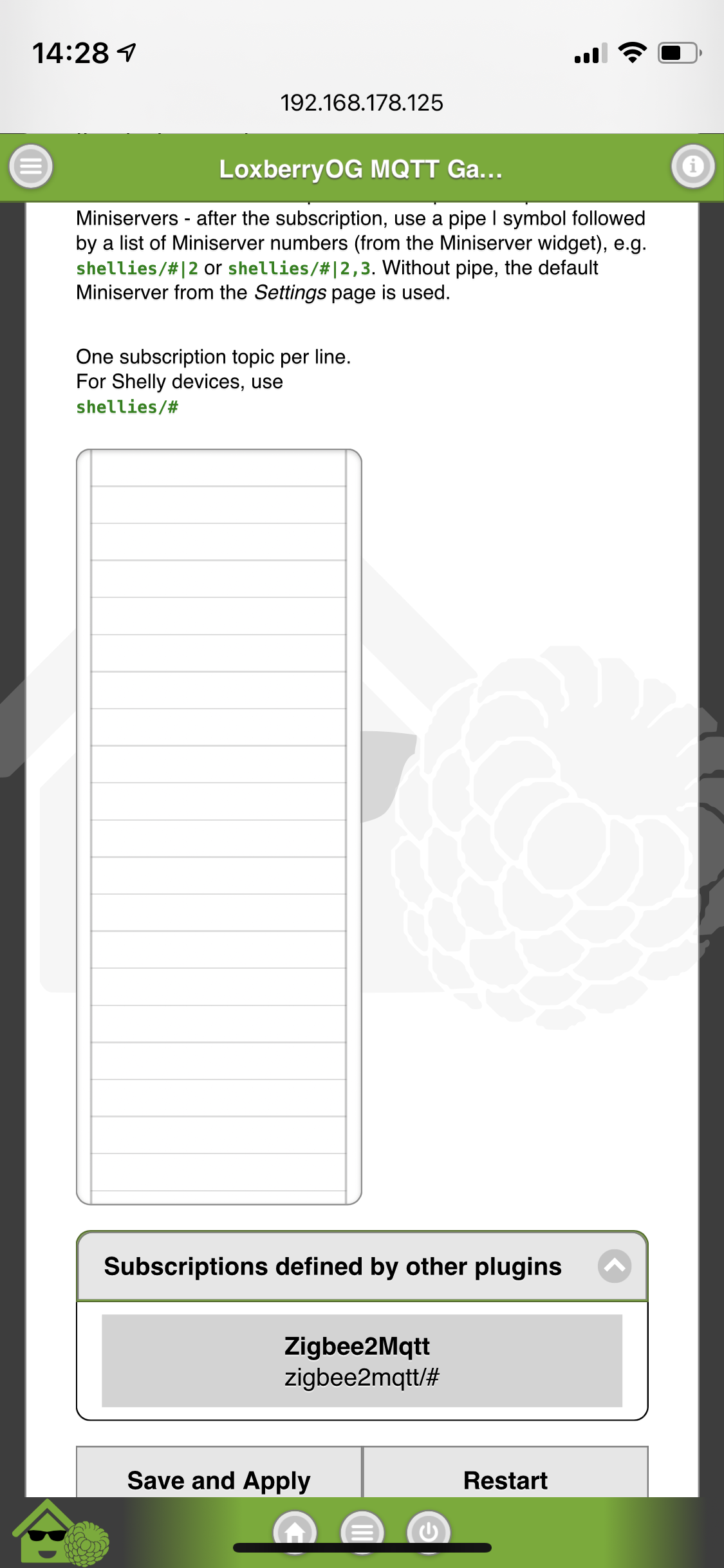

                  Ich hab dein Log (per PM) noch nicht angesehen, aber ich würde sagen, du hast eine Leerzeile in den Subscriptions.
              • Gargamel
                • 16.12.2018
                • 719
                #732
                Habe in der Subscription nichts eingetragen weil ich NUR das Zigbee Plugin nutze und dann ja nichts eingetragen werden muss oder?
                  Ich weiß nicht, was du meinst.
                  Wenn du die Daten an einen anderen LB weiterleitest (tust du das?), dann funktionieren die lokal vom Plugin registrierten Subscriptions und Conversions nicht, die musst du dann am zweiten LB (der die Daten an den MS weiterleitet) manuell machen.
                  Das "Skipping subscription" ist ziemlich sicher ein nicht behandelter Sonderfall, weil du überhaupt keine Subscriptions hast, und wenn das leere Feld gespeichert wird, verbleibt im Formular immer eine leere Zeile. Kannst du ignorieren. Es kann aber sein, dass du _zwei_ leere Zeilen drin hast.
                  Issue: https://github.com/christianTF/LoxBe...eway/issues/60
                • Gargamel
                  Ich versuche es zu erklären :-)
                  Ich habe zwei Loxberrys, beide haben das MQTT Plugin drauf, laufen aber beide separat. Sprich ich habe an den Einstellungen der MQTT Plugins nichts verändert. Ich schicke also mit zwei verschiedenen MQTT Plugins Daten an meinen MS. Auf dem Loxberry bei dem die ERROR und WARNUNG Meldung im Logfile kam habe ich nur ein ZIGBEE Gerät eingebunden welches über das Zigbee2MQTT Plugin läuft. Somit wurde mein Zigbee Gerät automatisch im MQTT Plugin erkannt ohne das ich eine Subscription im MQTT eintragen musste. Das führte dann wohl zur Fehlermeldung.
                  Es muss also IMMER etwas in der Subscription stehen und das wusste ich nicht weil mein Zigbee Gerät ja eigentlich funktioniert hat. :-)
                  Aber ist ja Wurst, das Plugin ist perfekt 👌🏻
