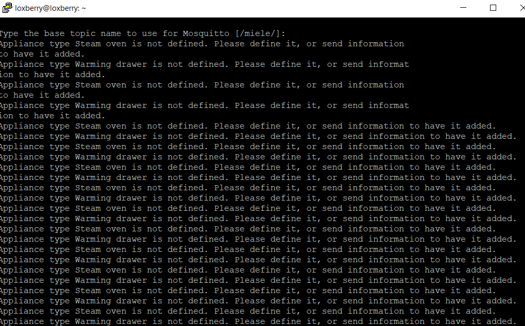

    Update:
    habe jetzt verstanden wo MQTT USER & Passwort eingetragen war. Habe das so übernommen.
    Jetzt scheint es zu laufen, aber zwei meiner Geräte sind anscheinend im Script unbekannt?

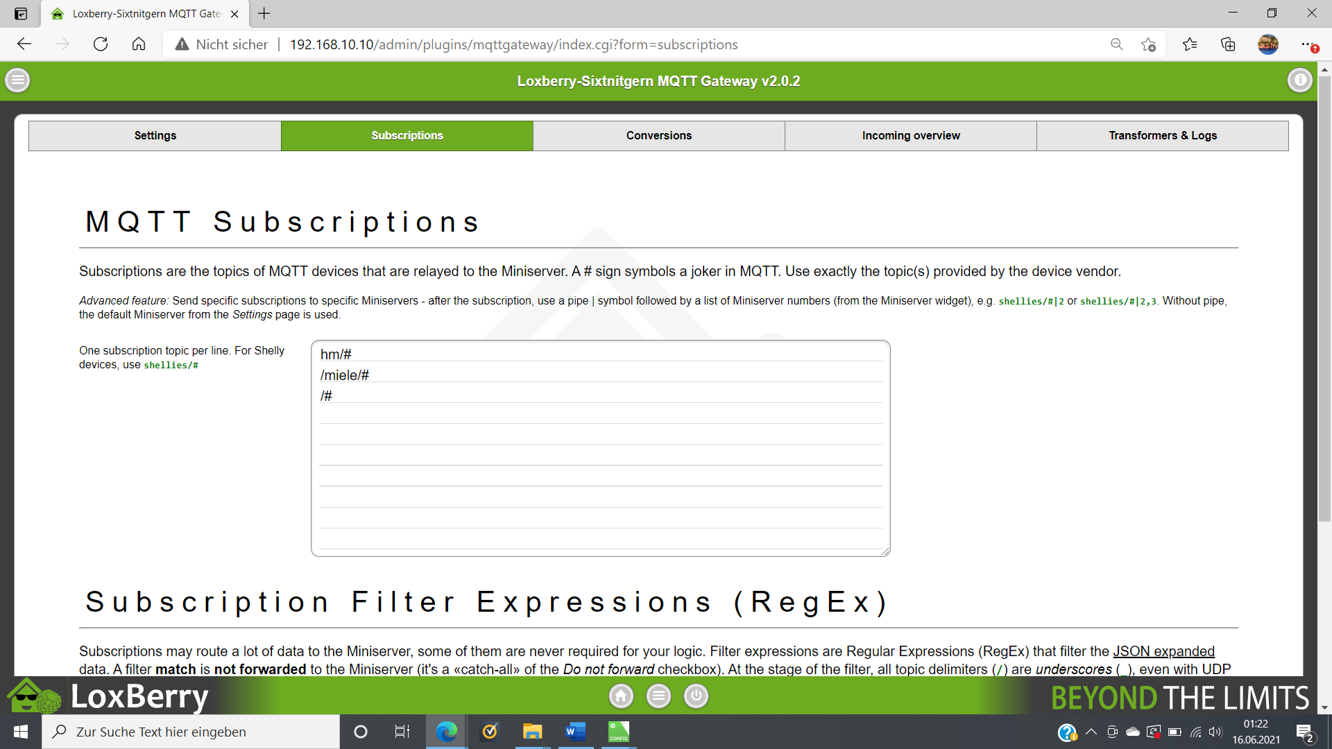

    Leider kommt im MQTT nichts an. Dies ist meine Subscribtions Einstellung:
    Klicke auf die Grafik für eine vergrößerte Ansicht  Name: 2021-06-16 (6).png Ansichten: 0 Größe: 245,0 KB ID: 308570
    Noch eine Überlegung woran es liegen könnte:

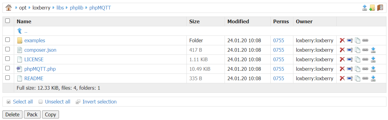

    Die ursprünglich installierte phpMQTT.php liegt in diesem Verzeichnis
Ansichten: 593
Größe: 63,2 KB
    Ich habe dann von dort einfach das file "phpMQTT.php" in folgendes Verzeichnis (miele)kopiert
Ansichten: 634
Größe: 49,4 KB
    Somit ist die Datei jetzt zweimal auf dem loxberry vorhanden.

      #140
      Miele hat die Schreibweisen der Geräte vor einiger Zeit geändert, deswegen muss es wirklich die aktuelle Version des Scripts sein.
      Also die aktuelle Version ins legacy legen, mit Putty in der Shell dort hingehen und mit ./miele-MQTT.php aufrufen.
      Sonst scheint alles zu passen, nur die Scriptversion scheint zu alt zu sein.

        Danke Christian. Ich habe diese Version vom Github geholt:
        ###### Miele-MQTT.php
        ###### Script by Ole Kristian Lona, to read data from Miele@home, and transfer through MQTT.
        ###### Version 2.b03
        A very simple script to read data from Miele@home cloud services, and publish using Mosquitto MQTT - oklona/Miele-MQTT
        Ist das nicht die richtige?

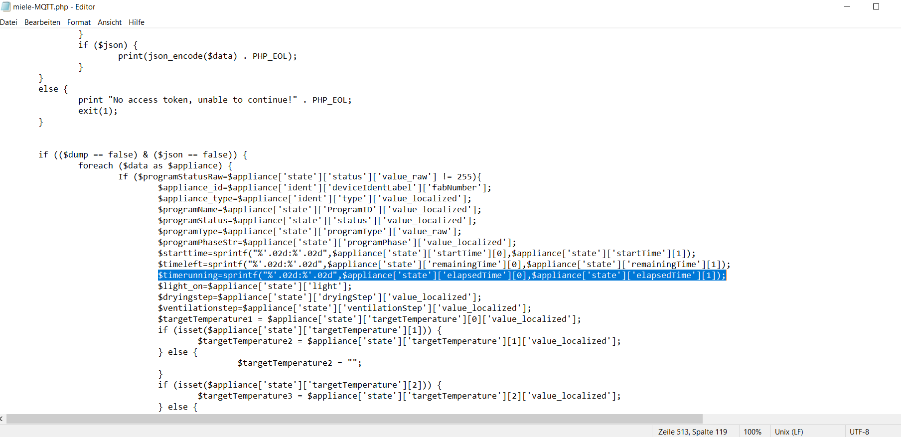

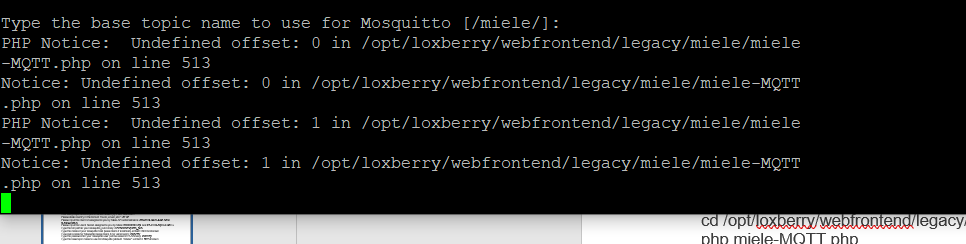

      #142
      das scheint die Problem Zeile zu sein?
Ansichten: 566
Größe: 75,3 KB
      Klicke auf die Grafik für eine vergrößerte Ansicht  Name: 2021-06-16 (10).png Ansichten: 0 Größe: 32,1 KB ID: 308676
      Zuletzt geändert von JürgenW; 17.06.2021, 16:23.
        #143
        Das ist ja kein Fehler, sondern ein Attribut - elapsedTime - hat gerade keinen Wert.

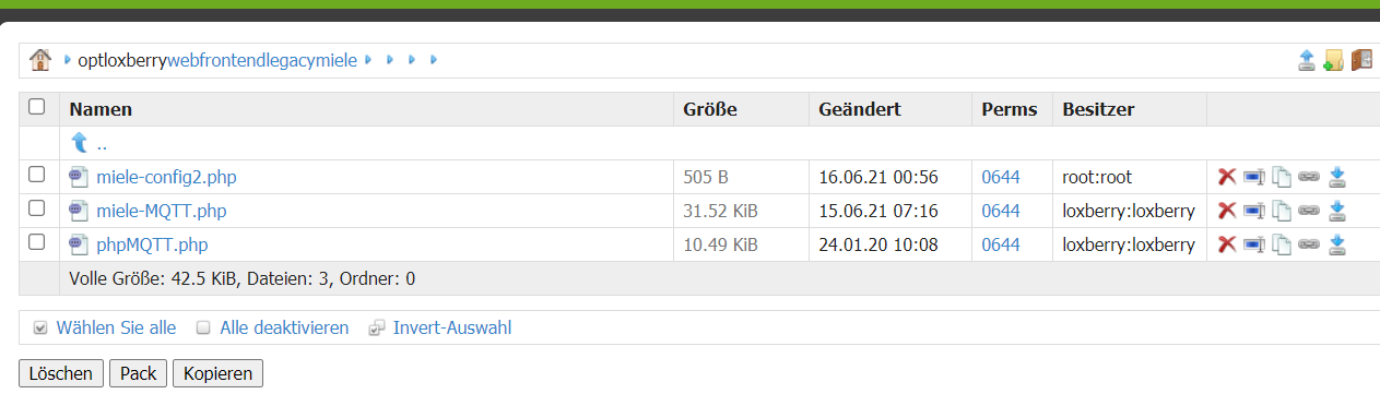

          Installation (nach WIKI):
          - Habe mich bei Miele App und API erfolgreich registriert (kann sowohl per App als auch auf der Miele API Testseite die Daten abrufen
          - Ich habe das Verzeichniss angelegt und das "miele-MQTT.php" und "phpMQTT.php" abgelegt.
          - Script mit PuTTY unter root ausgeführt -> Config "miele-config2.php" wird angelegt (Username und Passwort von MQTT im loxberry stimmen)
          - MQTT entsprechend mit subscription angelegt: /miele/#

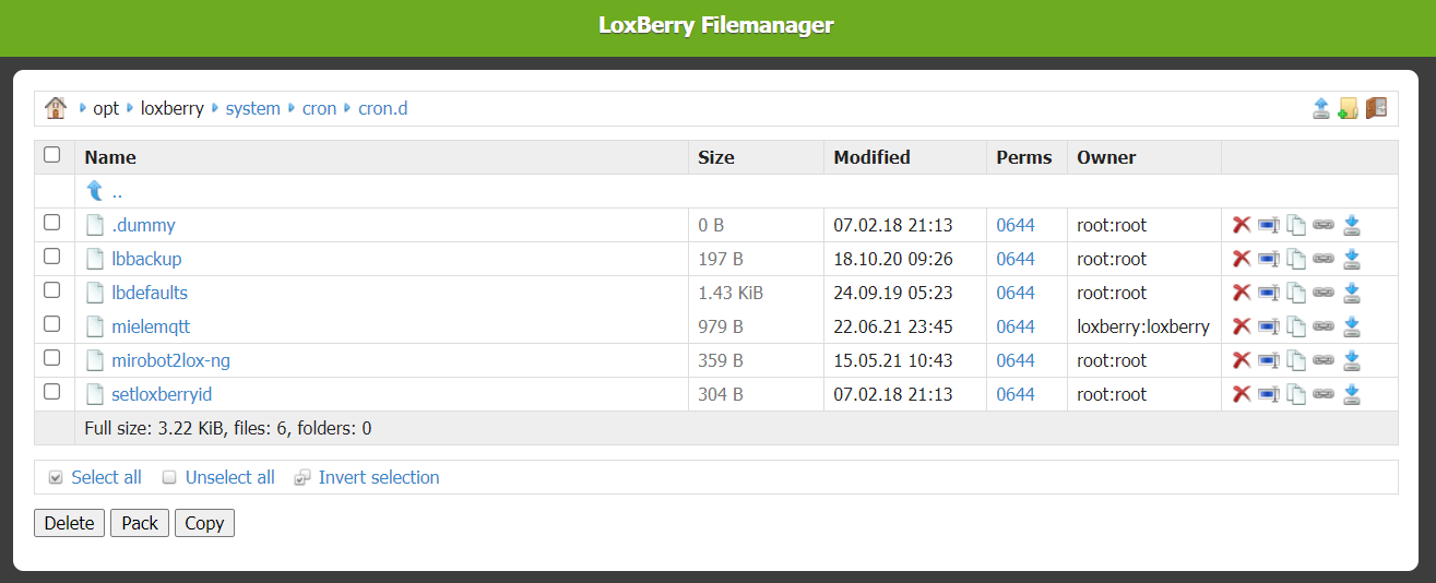

        Ich verwende das Miele-Skript nicht mehr, habe aber noch einige Installationshinweise.
        Erstellen Sie die folgende Datei und nennen Sie sie mielemqtt (die Datei hat keine Dateinamenerweiterung).
        # Edit this file to introduce tasks to be run by cron.
        # Each task to run has to be defined through a single line
        # indicating with different fields when the task will be run
        # and what command to run for the task
        # To define the time you can provide concrete values for
        # minute (m), hour (h), day of month (dom), month (mon),
        # and day of week (dow) or use '*' in these fields (for 'any').#
        # Notice that tasks will be started based on the cron's system
        # daemon's notion of time and timezones.
        # Output of the crontab jobs (including errors) is sent through
        # email to the user the crontab file belongs to (unless redirected).
        # For example, you can run a backup of all your user accounts
        # at 5 a.m every week with:
        # 0 5 * * 1 tar -zcf /var/backups/home.tgz /home/
        # For more information see the manual pages of crontab(5) and cron(8)
        # m h dom mon dow command
        * * * * * loxberry /usr/bin/php /opt/loxberry/webfrontend/legacy/miele/miele-MQTT.php >/dev/null 2>&1
        Kopieren Sie sowohl diese Datei als auch miele-MQTT.php in -
        Verschieben Sie dann (als root su -) mielemqtt nach /opt/loxberry/system/cron/cron.d/
        Sie müssen die Datei miele-MQTT.php manuell ausführen, um die Datei miele-config.php zu erstellen.

          Hi Tico
          I followed your instruction and loged in as root. Script is always as owner loxberry:loxberry instead of root:root. How I can change?
Ansichten: 519
Größe: 76,9 KB
          • JürgenW
            JürgenW kommentierte
            Sorry, I found all controls to change permissions.
            Still not working (after reboot of Loxberry)
            - I created mielemqtt with Notepad ++ (how described)
            - I changed to root:root and permissions of both scripts to 755
            I have no more idea to get it run.

          When creating mielemqtt, you need to ensure the End of Line is encoded properly. In Notepad++, go to Edit / EOL Conversion, and ensure Unix (LF) is selected. In the bottom-right of the Notepad++ screen you should see Unix (LF) and UTF-8.
          The cronjob (mielemqtt) will need to have ownership root:root. That file should be in /opt/loxberry/system/cron/cron.d/
          The script (miele-MQTT.php) will need to have ownership loxberry:loxberry. That file should be in /opt/loxberry/webfrontend/legacy/miele/
          Permissions should be 755 for both.
          • JürgenW
            Thanks again.
            I really followed all your instructions (3 times). Everything looks right if I open "php miele-MQTT.php" with PuTTY and let PuTTY active -> I recive every 30 second data from my Miele devices in MQTT. If I close putty immidetly transfer stops.
            I have created the cron job file (mielemqtt) and installed it in cron.d and adusted all user permissions (755, root:root, ...) like you stated.
            Notepad++ is configured correctly.
            Result: Still automatic refresh of MQTT not working.
            I have now really no idea anymore and this is really frustrating me.
            Jürgen
          • Tico
            Tico kommentierte
            The only thing I can think of is to change the permissions of mielemqtt to 0644. I had 0644 written down in one installation how-to, but 0755 in another. If that doesn't work, I afraid I'm out of ideas.
            Zuletzt geändert von Tico; 24.06.2021, 13:39.
          • JürgenW
            Thanks for your help but again it doesn't work. I try to get Christian on this topic it looks cron is not activiating this script
