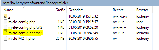

              Ich habe festgestellt, dass im Miele-Ordner eine neue Datei angelegt wurde -
              miele-config.php (alt)
              und
              miele-config.php.org (neu)
              Der erste hat das Zugriffstoken und das Refresh-Token nicht mehr.
              Die zweite hat sowohl Zugriffstoken als auch Refresh-Token.
              Gemäß Post #64 ändern sich bei Miele die Hintergrundprozesse. Möglicherweise müssen wir warten, bis der Entwickler aufholt.

                    Tico die alten Zugangsdaten klappen bei mir wieder mit der 1.0.0 - schauen wir mal wie lange
                    Quelle: https://community.openhab.org/t/clou...-to-mqtt/52155
                    Loxwiki: https://www.loxwiki.eu/pages/viewpag...ageId=58851727
                    Script: https://github.com/oklona/Miele-MQTT
                    miele-MQTT.php in einem neuen miele Unterordner ablegen: /opt/loxberry/webfrontend/legacy/miele
                    alte Config umbenennen falls schon einer Installation vorhanden war (löschen geht auch aber ich kopiere mir die IDs usw. immer raus)

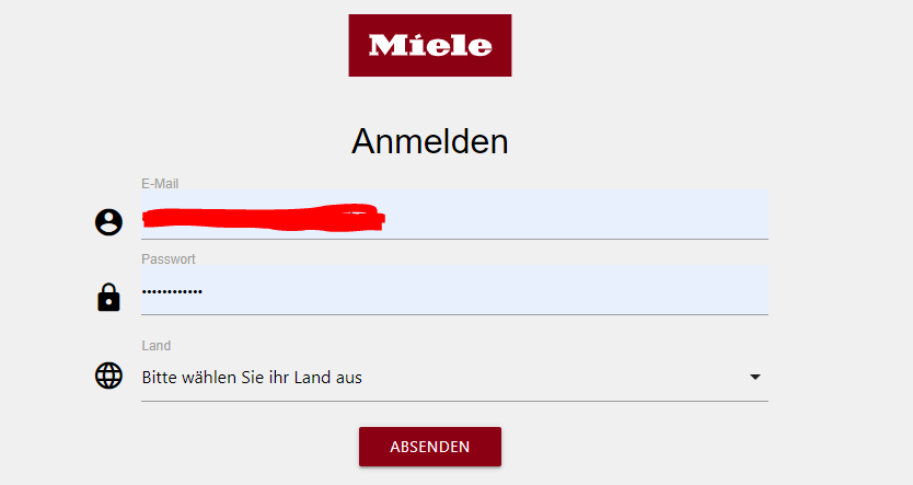

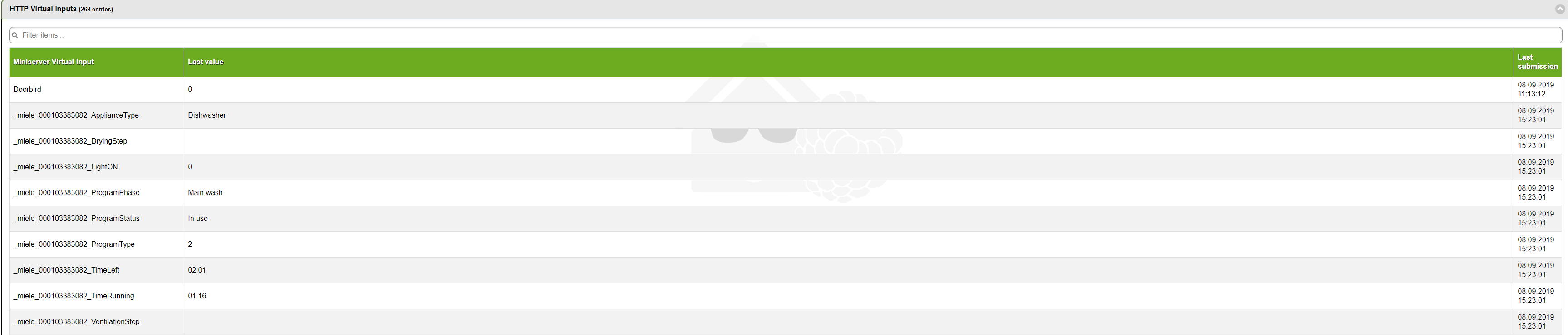

                    Klicke auf die Grafik für eine vergrößerte Ansicht  Name: mqtt4.PNG Ansichten: 0 Größe: 13,7 KB ID: 211910

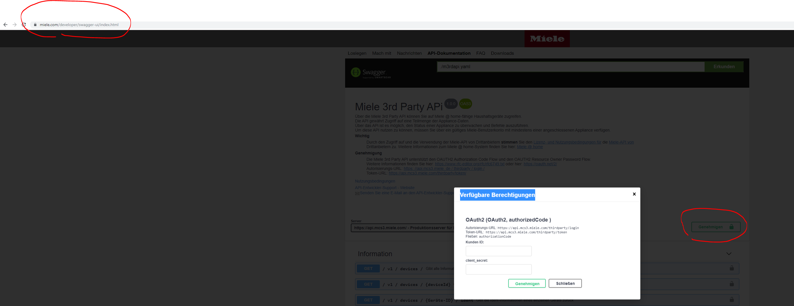

                    hier einmal anmelden mit den jeweiligen IDs: https://www.miele.com/developer/swag...l#/Information
                    Klicke auf die Grafik für eine vergrößerte Ansicht  Name: miele.PNG Ansichten: 0 Größe: 155,6 KB ID: 211907
                    Klicke auf die Grafik für eine vergrößerte Ansicht  Name: miele2.PNG Ansichten: 0 Größe: 15,7 KB ID: 211908

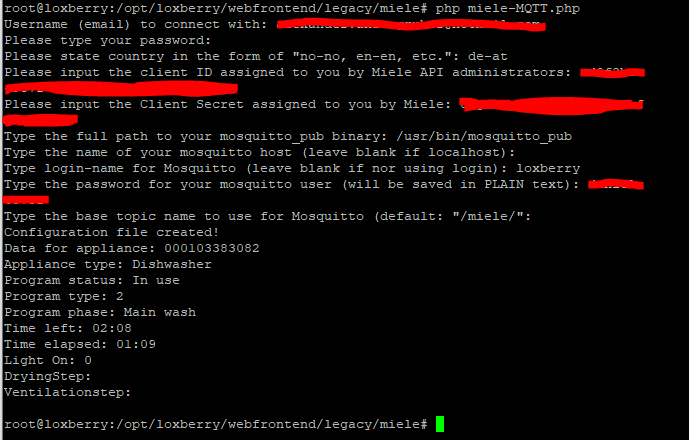

                    per SSH:
                    cd /opt/loxberry/webfrontend/legacy/miele
                    php miele-MQTT.php
                    Username (email) to connect with: deine E-Mail von der Miele App
                    Please type your password: Passwort von der Miele App
                    Please state country in the form of "no-no, en-en, etc.": in meinem Fall de-at für Österreich
                    Please input the client ID assigned to you by Miele API administrators: Client ID die dir developer@miele.com geschickt hat
                    Please input the Client Secret assigned to you by Miele: Client Secret die dir developer@miele.com geschickt hat
                    Type the full path to your mosquitto_pub binary: /usr/bin/mosquitto_pub
                    Type the name of your mosquitto host (leave blank if localhost): einfach ENTER drücken
                    Type login-name for Mosquitto (leave blank if nor using login): loxberry
                    Type the password for your mosquitto user (will be saved in PLAIN text): Passwort vom Loxberry
                    Type the base topic name to use for Mosquitto (default: "/miele/": einfach Enter drücken
                    Sollte dann in etwa so ausschauen:
                    Klicke auf die Grafik für eine vergrößerte Ansicht  Name: miele5.PNG Ansichten: 0 Größe: 38,0 KB ID: 211911
                    Klicke auf die Grafik für eine vergrößerte Ansicht  Name: miele3.PNG Ansichten: 0 Größe: 103,0 KB ID: 211909
                    Zuletzt geändert von AlexAn; 09.09.2019, 09:51.

                      #71
                      AlexAn , Danke, Es funktioniert auch für mich.
                      Ich hatte ein paar Unterschiede zu deinen Installationsanweisungen im Wiki -
                      Ich verwende PuTTY, und der Befehl zum Ausführen des Skripts lautet -
                      php miele-MQTT.php
                      Die Verwendung des Befehls 'python miele-MQTT.php' verursachte einen Fehler. Aber dein Screenshot zeigt 'php miele-MQTT.php'.
                      Die Verwendung von SU - gab auch der Konfigurationsdatei die Berechtigungen von root:root. Ich habe die miele-MQTT.php mit normalen Rechten ausgeführt und es läuft gut mit Dateiberechtigungen loxberry:loxberry.
                      Schön, dass es wieder funktioniert. Ich hoffe, dass der Entwickler PUT-Befehle mitbringt, damit ich mit dem Waschen mit überschüssiger Sonneneinstrahlung beginnen kann.
                        Danke für die Info und ich hab die Wiki angepasst!

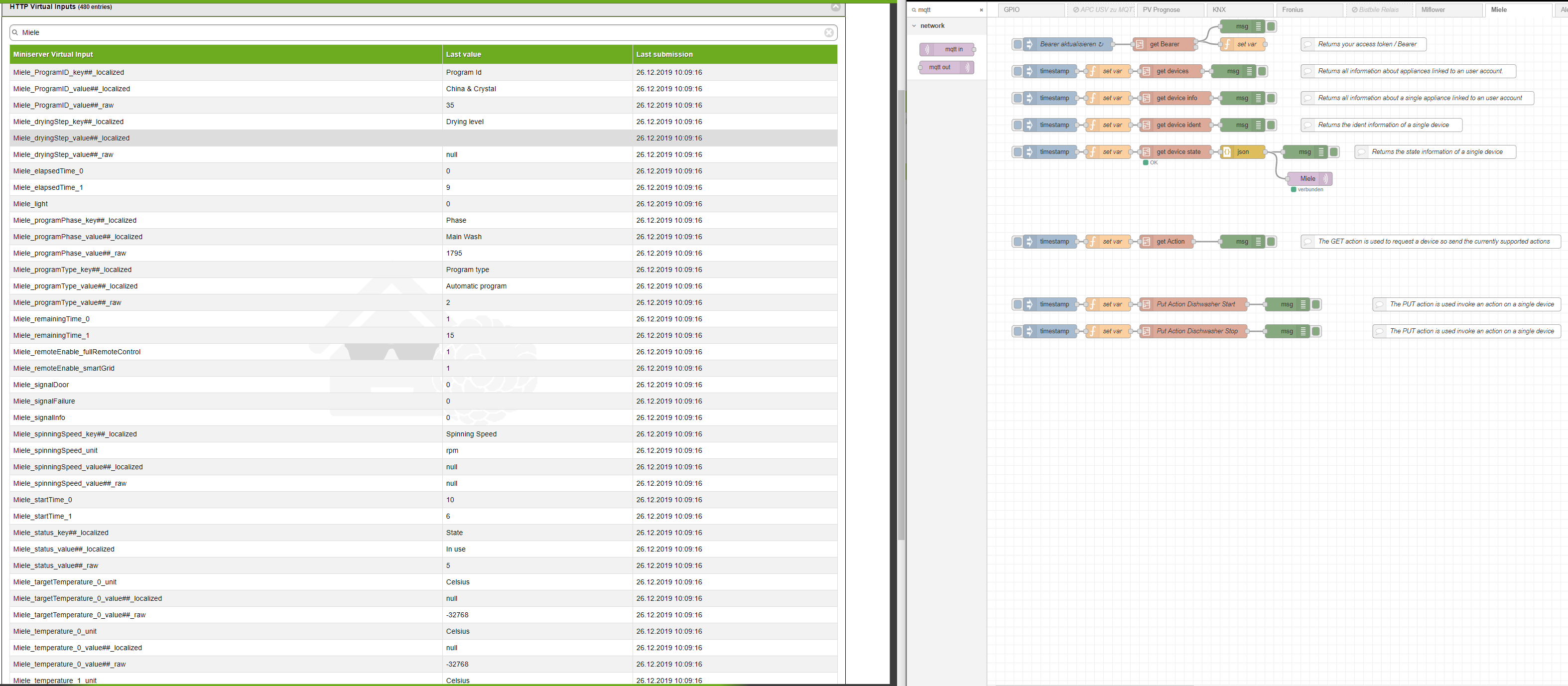

                        Gibt auch einen NodeRed Flow: https://flows.nodered.org/flow/32ab5...86fd40bfa0835a
                        Zuletzt geändert von AlexAn; 24.12.2019, 15:01.
                    • Tico
                      • 31.08.2016
                      • 1035
                      #74
                      Zitat von AlexAn
                      Netter Fund mit dem Node-Red-Flow.
                      Ich dachte, ich gebe mal ein paar Rückmeldungen, wo ich damit gekämpft habe -
                      1. Um einen Miele-Geschirrspüler zu starten, muss das Gerät auf "verzögerten Start" eingestellt werden. Entweder starten Sie zu einer bestimmten Zeit oder Sie beenden den Vorgang um eine bestimmte Zeit. In diesem Modus zeigt das Miele-Display die Meldung Warten auf "SmartStart" an.
                      2. In diesem Modus wird der Status mit dem Wert == 4 gemeldet.
                      https://www.miele.com/developer/swag...onal_info.html
                      3. Stellen Sie den Node-Red Timestamp für 'Get Bearer' auf Wiederholung ein. Ich kenne die Bearer-Lebensdauer nicht, aber ich habe die Wiederholung auf 168 Stunden (1 Woche) eingestellt.
                      4. msg.device ist eine zwölfstellige Zahl. Sie wird über die 'get devices' Funktion gemeldet.
                      5. Für den Node-Red Control In habe ich derzeit virtuelle Eingänge verwendet. Ich plane, dies in die Energiemanagementlogik zu integrieren. Das wahrscheinliche Szenario wird "Finish By" am späten Nachmittag mit Miele SmartStart sein. Ist überschüssige Energie vorhanden, wird früher ausgelöst.
                      6. Die PUT-Signale im Node-Red melden einen Fehler. "Unerwartetes Ende der JSON-Eingabe". Dies ist dem Entwickler bekannt - "einige Aktionen wie START und STOP führen zu einem Fehler, werden aber trotzdem ausgeführt".

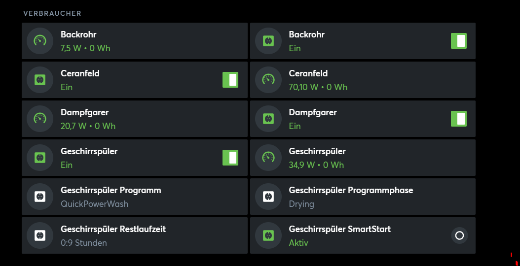

                      Coool
                      Klicke auf die Grafik für eine vergrößerte Ansicht  Name: miele.PNG Ansichten: 0 Größe: 338,1 KB ID: 227223
                      Nach einem Stop erwartet er wieder einen manuellen Eingriff zum erneuten Start.
