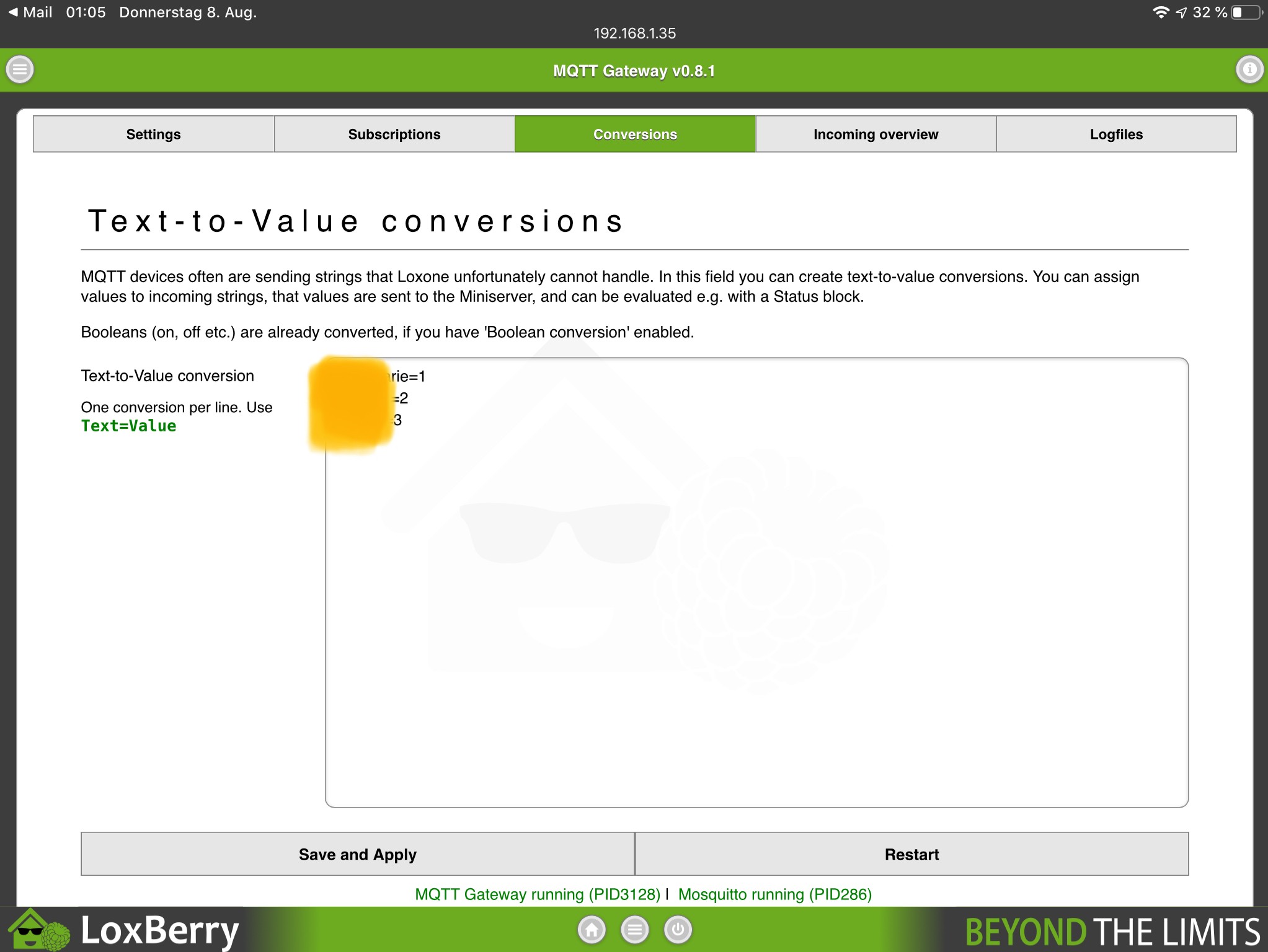

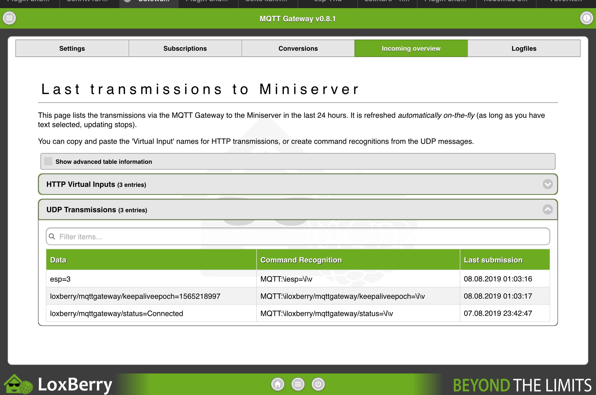

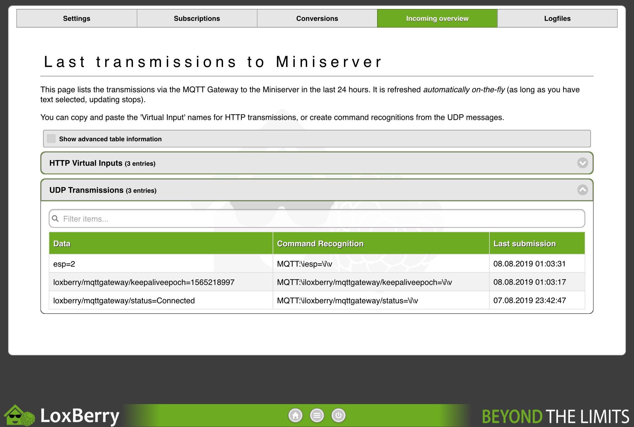

    Bei conversions steht vorne immer der Name. Bei dem overview ändert sich nichts egal welchen Tag ich dran halte das bleibt immer das gleiche.
    Lg Leonard
      • 11238
      Irgendwas stimmt da nicht, weil esp-rfid sendet einen ganzen Block als json-Datensatz, auch beim Anmelden, Keep-Alive usw. Nicht nur einen Namen.
      Ist die Json Expansion aktiv?
        Wo sehe ich ob diese aktiv ist?

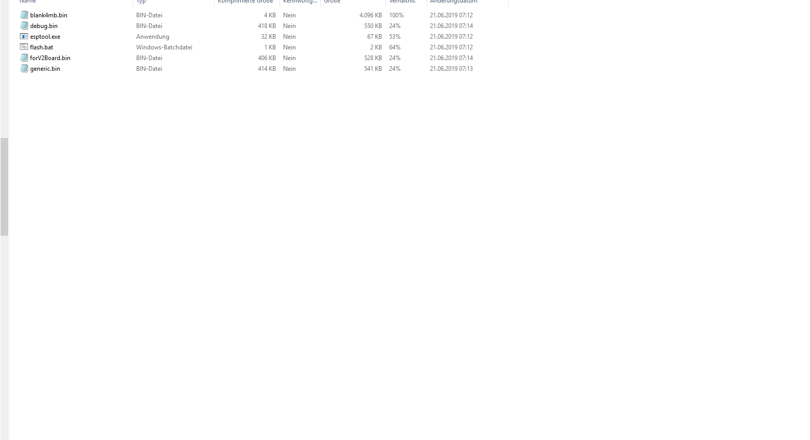

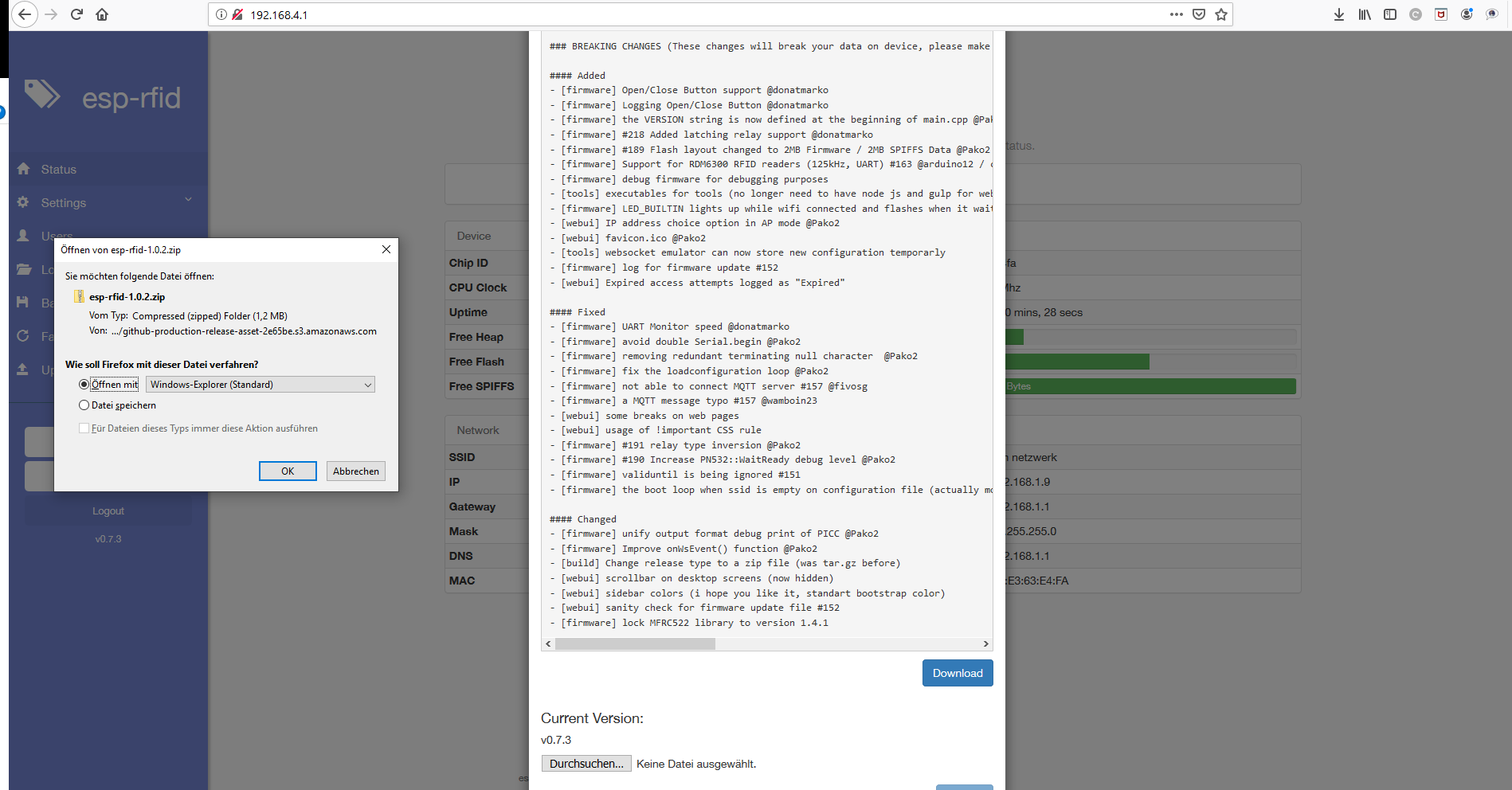

          Ich habe jetzt gerade gesehen, das es für den esp ein release gibt. Jetzt ist nur die frage welche datei ich dort nehmen muss.
          Lg Leonard
            kleines Status Update, ich habe es jetzt gefunden wie man den esp updated. Das problem hier ist nur ich drücke im esp auf update, dann zeigt er mir ein update auf github ein verfügbares update welches ich runterlade. Dieses wird aber nicht gleich auf den esp geladen sondern erst als zip datei auf meinen rechner. ich nehme dann die zip datei dann im esp ein (klicke auf durchsuchen) und drücke dann auf update das einzigste was er macht, er zeigt mir das er neu startet aber das update ist nicht installiert und so wie es in dem release aussieht gibts da für Mqtt auch was neues.
