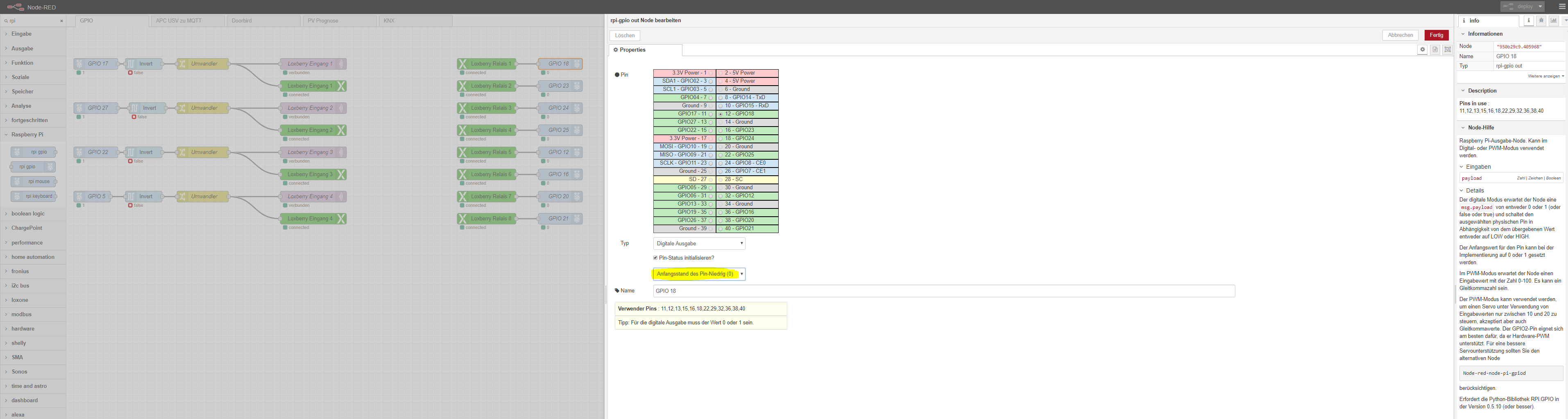

          Kannst dir auch mal NodeRed anschauen wobei das gleiche Problem bestehen bleibt.
          Der Flow läuft bei mir stabiler als das GPIO Plugin.
          Klicke auf die Grafik für eine vergrößerte Ansicht  Name: NodeRed.PNG Ansichten: 0 Größe: 298,5 KB ID: 216730
