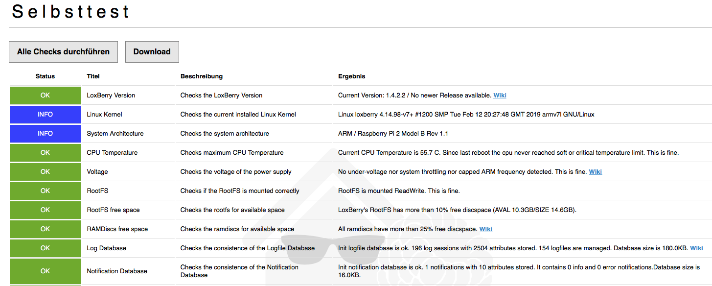

    Ich habe nun schon mehrmals versucht das Fritz.Lox Plugin zu installieren. Die Installation läuft im Prinzip einwandfrei und ohne Fehlermeldungen. Auch die Daten (IP der Fritzbox etc.) kann ich problemlos eintragen. Sobald ich jedoch wie gefordert den Loxberry neu starte, verschwindet das Plugin aus der Liste meiner installierten Plugins.
    Hat jemand von euch ein Idee warum das so ist?
    Günter
    Hier noch der Selbsttest mit den Daten des Loxberry:

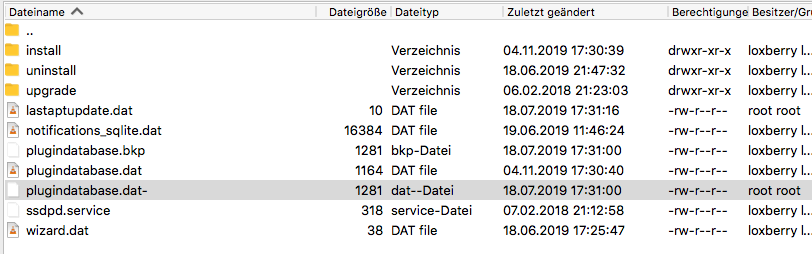

    Schau mal in
    /opt/loxberry/data/system
    Da gibt es drei Dateien plugindatabase.dat, .bak und .dat-
    Ist das Plugin in einer der drei enthalten?
    Mach bitte auch einen Screenshot von
    ls -l

      Hab mittels Filezilla zugegriffen:
Name: Greenshot 2019-11-04 18.44.20.png
Ansichten: 178
Größe: 62,9 KB
      In keinem der drei Dateien ist eine Spur von "fritz" zu finden...
      Soll ich das Plugin nochmal installieren und bevor ich den Loxberry neu starte nochmal diese Dateien anschauen?

        Jep, das macht Sinn!
          • 11238
          PS: Macht keinen Sinn, wenn du’s nach der Plugin-Installation in der Übersicht siehst (dann ist es definitiv in der Plugindatabase).
          Evt probierst du gleich, das Image nochmal zu schreiben. Der LB war ja eh neu aufgesetzt?
            • 4748
            Und mal den Healthcheck ausführen. Kommen irgendwelche Fehler?
