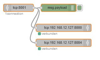

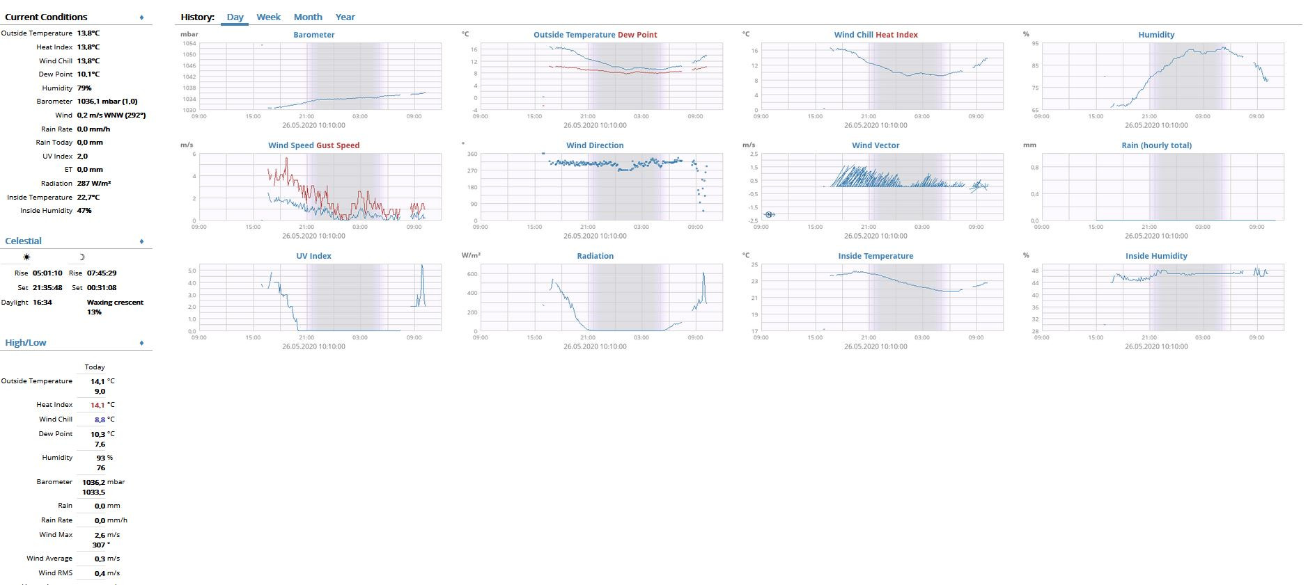

          #157
          Hat leider auch nicht funktioniert... Hätte ich aber über Node-Red hinbekommen, sofern Dein Plugin nur den Port und nicht die Pfadangabe /data/report benötigten würde...
          Klicke auf die Grafik für eine vergrößerte Ansicht  Name: NR.JPG Ansichten: 0 Größe: 15,0 KB ID: 251129
          WS-View Einstellung zum Beispiel an Port 8001
          dann in Node-Red die Weiterleitung an Port 8000 für Weewx: OK, der Weewx Interceptor Driver empfängt die Daten...
          Klicke auf die Grafik für eine vergrößerte Ansicht  Name: Weewx.JPG Ansichten: 0 Größe: 220,3 KB ID: 251141
          Sehe gerade bei Weewx - hat auch die Luftdruckdentenz (+1) - steigend...
          Parallel dazu die Weiterleitung an Port 8084 für Dein Plugin: empfängt keine Daten, da kein Pfad in NR eingestellt werden kann sondern nur der Port...
          Verabschiede mich nun erstmal in den Urlaub...;-)
          Wäre schön, wenn das noch in der 0.6 über Dein PlugIn funktionieren würde - würde mir dann die Anschaffung eines weiteren Dongles sparen :-)
          Mit den Weiterleitungsmöglichkeiten, automatischen Umrechnungen, etc., aber so weit schon echt Klasse in der Anwendung!!! - das Generic Plugin als Schweizer Messer für den DP1500... passt perfekt in meinen Iobroker Workflow und dann hoffentlich auch bald parallel in Weewx.
          Zuletzt geändert von Gast; 26.05.2020, 09:17.

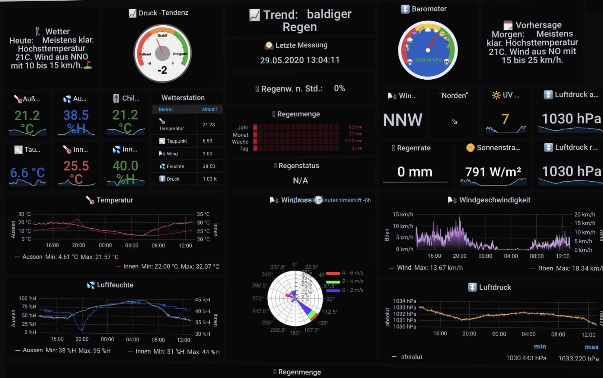

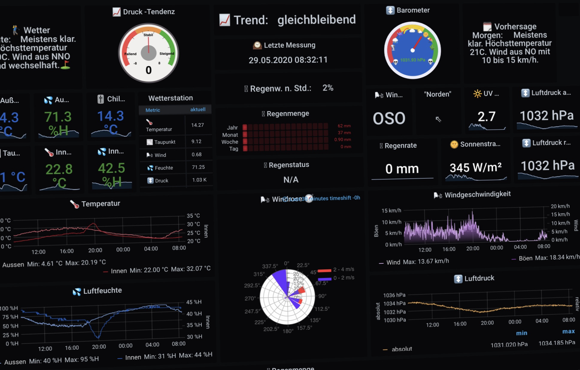

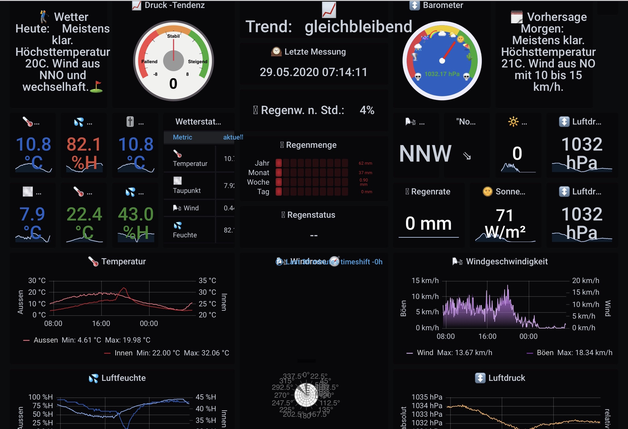

          #160
          Hier nochmal eine Darstellung des Luftdrucktendenz Gauge zum Luftdruckverlauf. Leider nur von Ipad Screenshot, der die gesamte Seite nicht gut zeigt, bzw. mein Grafana View nicht dafür optimiert...
          Klicke auf die Grafik für eine vergrößerte Ansicht  Name: EA36C2A9-8CF2-4BB0-85F3-9A7E04286946.jpeg Ansichten: 0 Größe: 458,2 KB ID: 251637
Ansichten: 1243
Größe: 358,9 KB
          Zuletzt geändert von Gast; 29.05.2020, 07:35.
          • olicat
            • 558
            #161
            Eine sehr schoene Visualisierung hast Du da! Ist die von Dir?
            Machst Du ein LoxBerry-Plugin dafuer?
            das Sborg Wetterscript
            Dann liege ich mit meiner Trend-Berechnung ja offenbar nicht ganz falsch.
            SBorg vergleicht auch nur den aktuellen Wert mit dem von vor 3 Stunden und gibt die Differenz aus.
            Greifst Du bei FOSHKplugin pchange3 ab, hast Du den gleichen Wert - jedoch nicht als Integer sondern als float.

              Die Grafana Visualisierung ist nicht von mir, hatte aber noch einige Gauges dazu gebaut. Gab es nicht ein Alpha Loxberty Node-Red/Influxdb Plugin? Falls Ja, das läuft, könnte ich mal versuchen das in mein kürzlich erstelltes Loxberty Synolgy VM/Image einzubauen. Ansonsten könnte ich auch das Grafana Jason posten. Nur hätte ich persönlich noch keine Ahnung wie das unter Loxberry dann weitergehen sollte. Der Weg wäre Deine Datenpunkte in Influxdb zuschreiben, die Grafana Panels benötigen dann jeweils den Link zu den Influxdb Records. Unter Iobroker mit dem entsprechenden Influxdb Adapter und in Grafana zugefügter Influx-Datenquelle dann praktisch Plug and Play...
              Anbei nochmal die nun fallende Luftdrucktendenz bei mir zu Hause - von 0 heute Morgen auf nun moderate -2...
