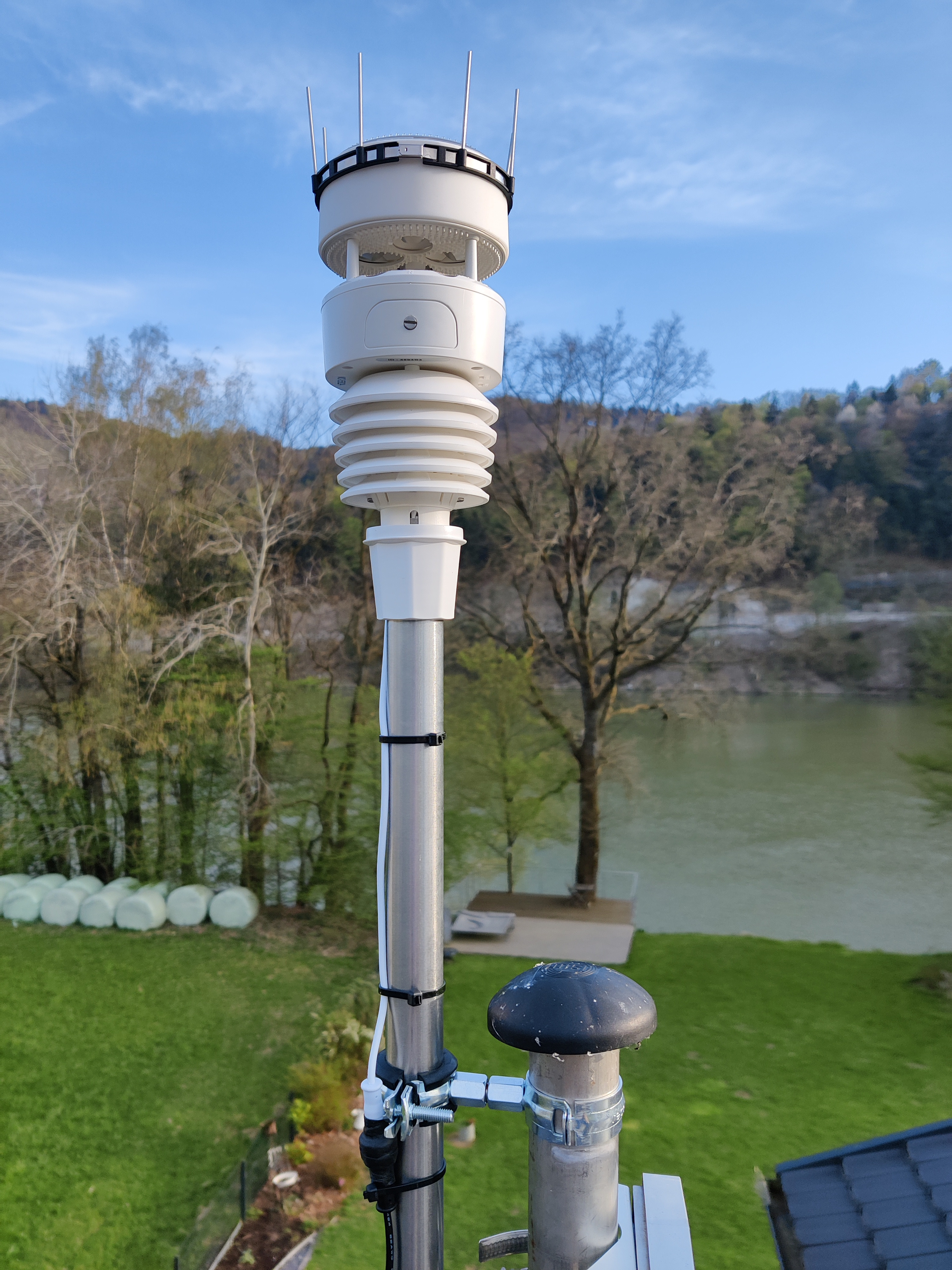

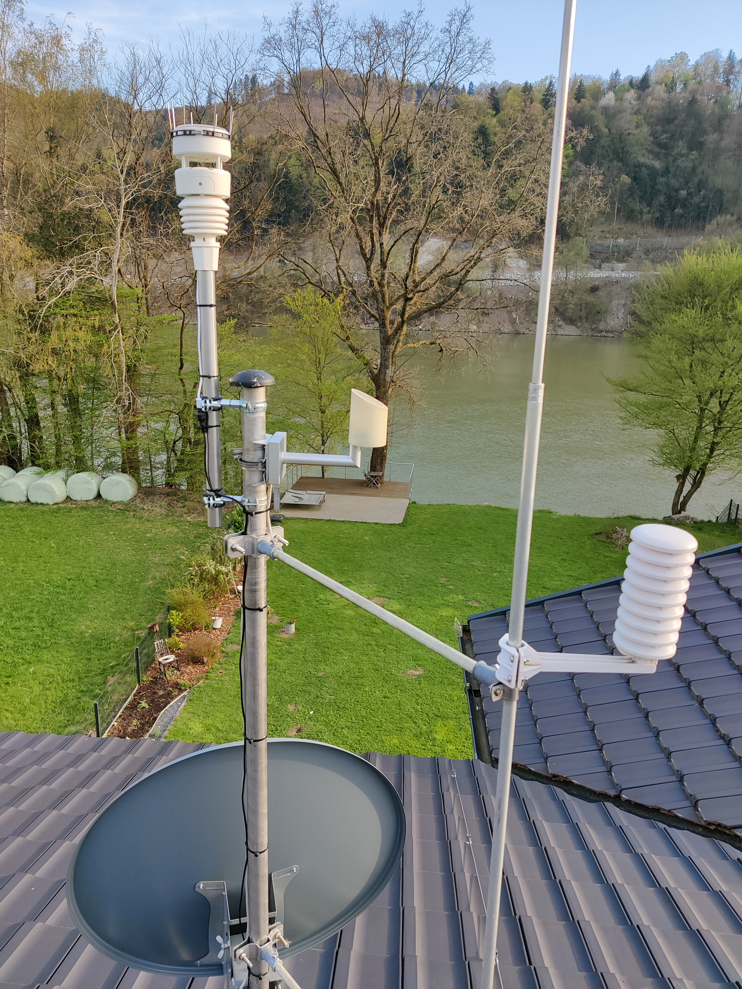

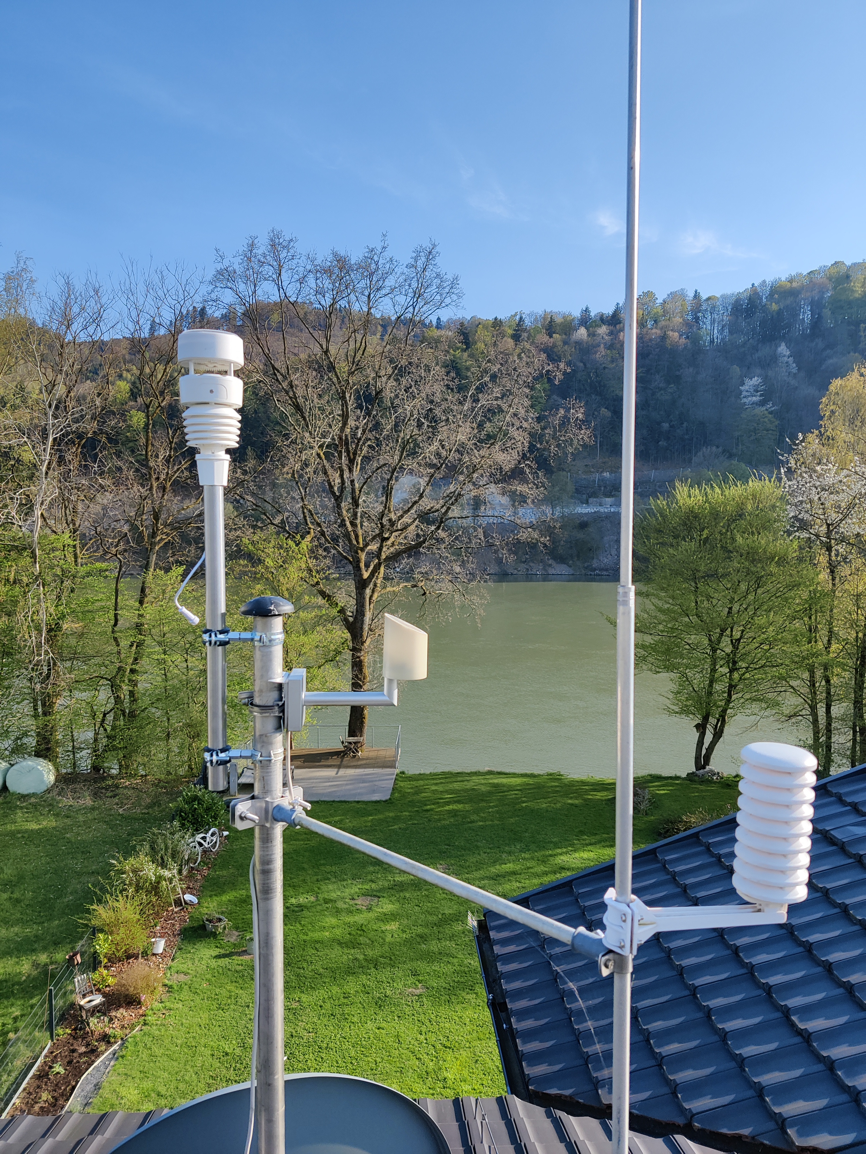

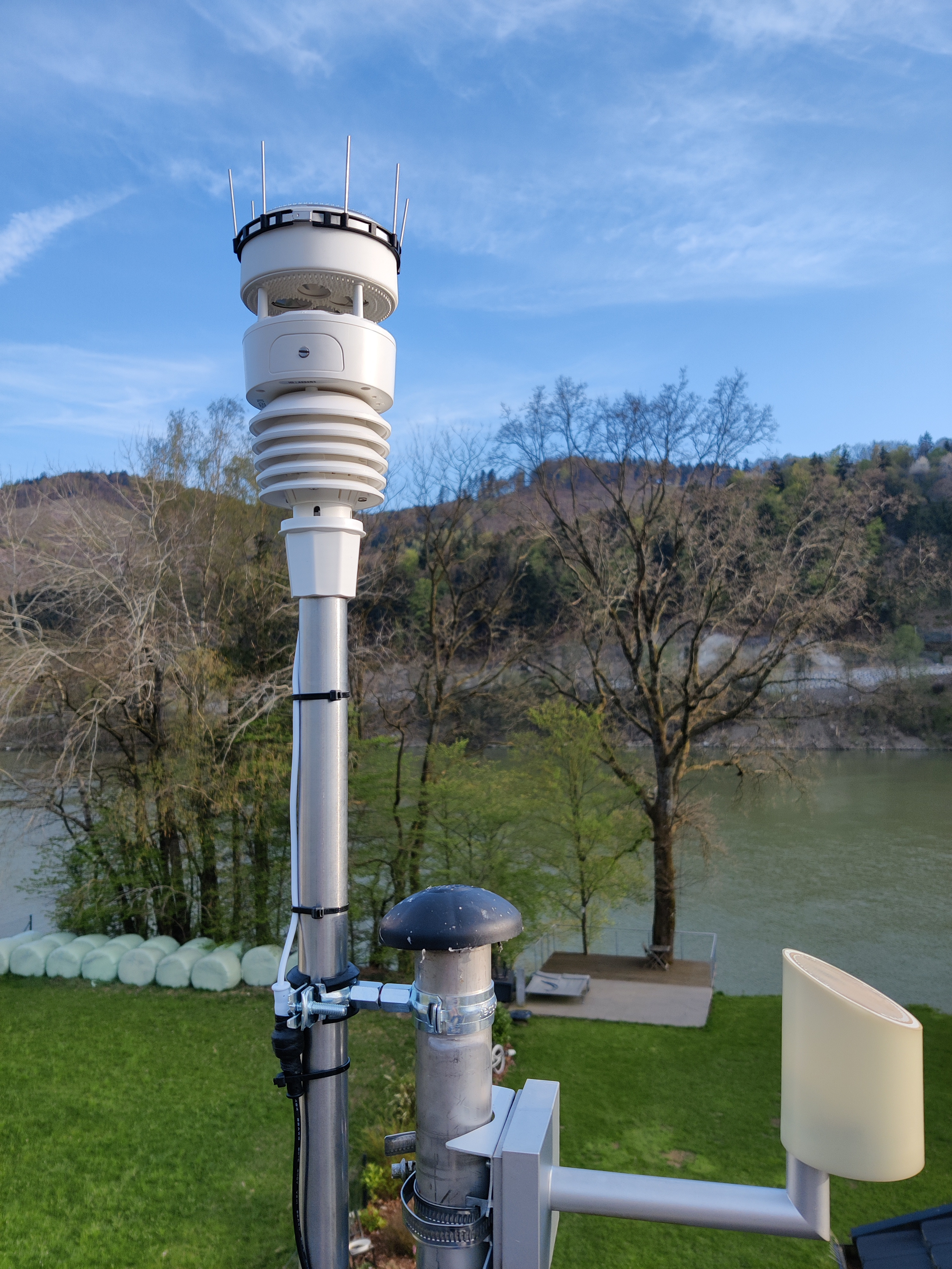

            Das Rohr sollte einen Durchmesser von ca. 25mm aufweisen. Ansonsten sollte der Sensor möglichst frei und möglichst hoch positioniert werden.
            Ich persönlich habe das Netzteil dazu gekauft aber (noch) nicht in Betrieb.
            Oliver
            Hi Leute... ich hab meine WS90 so montiert (28mm Edelstahl Rohr) ->
            Klicke auf die Grafik für eine vergrößerte Ansicht  Name: IMG_20220420_182038.jpg Ansichten: 0 Größe: 2,48 MB ID: 352166 Klicke auf die Grafik für eine vergrößerte Ansicht  Name: IMG_20220420_182045.jpg Ansichten: 0 Größe: 2,86 MB ID: 352167 Klicke auf die Grafik für eine vergrößerte Ansicht  Name: IMG_20220420_182015.jpg Ansichten: 0 Größe: 4,04 MB ID: 352168 Klicke auf die Grafik für eine vergrößerte Ansicht  Name: IMG_20220420_174743.jpg Ansichten: 0 Größe: 3,87 MB ID: 352169
            greetings rage
