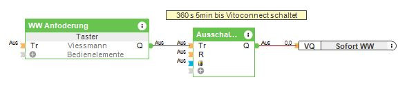

      Ich habe es bisher nur mit einem Wert probiert, "Warmwasser sofort", da hatte es Anfang der Woche funktioniert. Wie gesagt bis gestern hatte ich keine Verbindung.
      Seit heute funktioniert die ViApp und auch der PlugIn-Zugriff wieder, habe aber noch keine Zeit wieder etwas zu machen.
      Das Problem ist aber auch, dass du zwar den Wert setzen kannst, dieser auch relativ schnell beim Viessmann ankommt, aber der Status ja erst aller x-Minuten vom PlugIn aktualisiert wird (Zugriffsintervall), somit weiß du in der Lox nie, ob der Befehl nun ausgeführt worde oder nicht.
      Die Befehle für vitoconnect_heating_dhw_oneTimeCharge_active
      heist bei mir
      /admin/plugins/Vitoconnect/vitoconnect.php?action=setvalue&option=heating.dhw .oneTimeCharge&value=start
      /admin/plugins/Vitoconnect/vitoconnect.php?action=setvalue&option=heating.dhw .oneTimeCharge&value=stop
      Gruß HRA

        Hatte im Befehl / vergessen. Jetzt läuft es bei mir auch. Klar Rückmeldung dauert aber bisher hatte ich beim setzen noch keine Fehler daher macht es nichts...

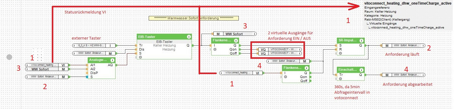

      Ich habe mir es im MQTT-Incomming angesehen und dort die Variable beobachtet (vitoconnect_heating_dhw_oneTimeCharge_active), wenn ich die Sofort-WW über die ViApp ansteuere. Diese Variable hat sich dann zwischen 0 und 1 geändert.
      Also habe ich diese Befehle, wie in meinem Beitrag #107 angegeben, in 2 Virtuelle Ausgänge bei Befehl_Ein angegeben.
      Hier mal noch ein screenshot aus der Config, habe da eine EIB-taster eingesetzt
      Die Zeit zwischen Anforderung gesetzt und Status erhalten habe ich mittels den zeit- und Flanken sowie dem Analogwahlschalter versucht zu brücken, scheint einigermaßen zu gehen, ist aber keine schöner und nur eine temporärer workaround
      Klicke auf die Grafik für eine vergrößerte Ansicht  Name: WW-Sofort.jpg Ansichten: 0 Größe: 275,3 KB ID: 255356

        COCO du brauchst keine AVZ beim VA an MQTT, da reicht eine Flanke. evtl. liegt es ja daran
        Ich sende nur jeweils ein Flankensignal
        1x mit start für Starten der WW-Sofort
        1x mit stop für beenden des WW-Sofort

          Virtueller Ausgang richtig angelegt(Adresse, benutzer, Passwort) ?
          virtueller Ausgangsbefehl darunter mit deinem Kommando bei Befehel_bei-EIN ?
